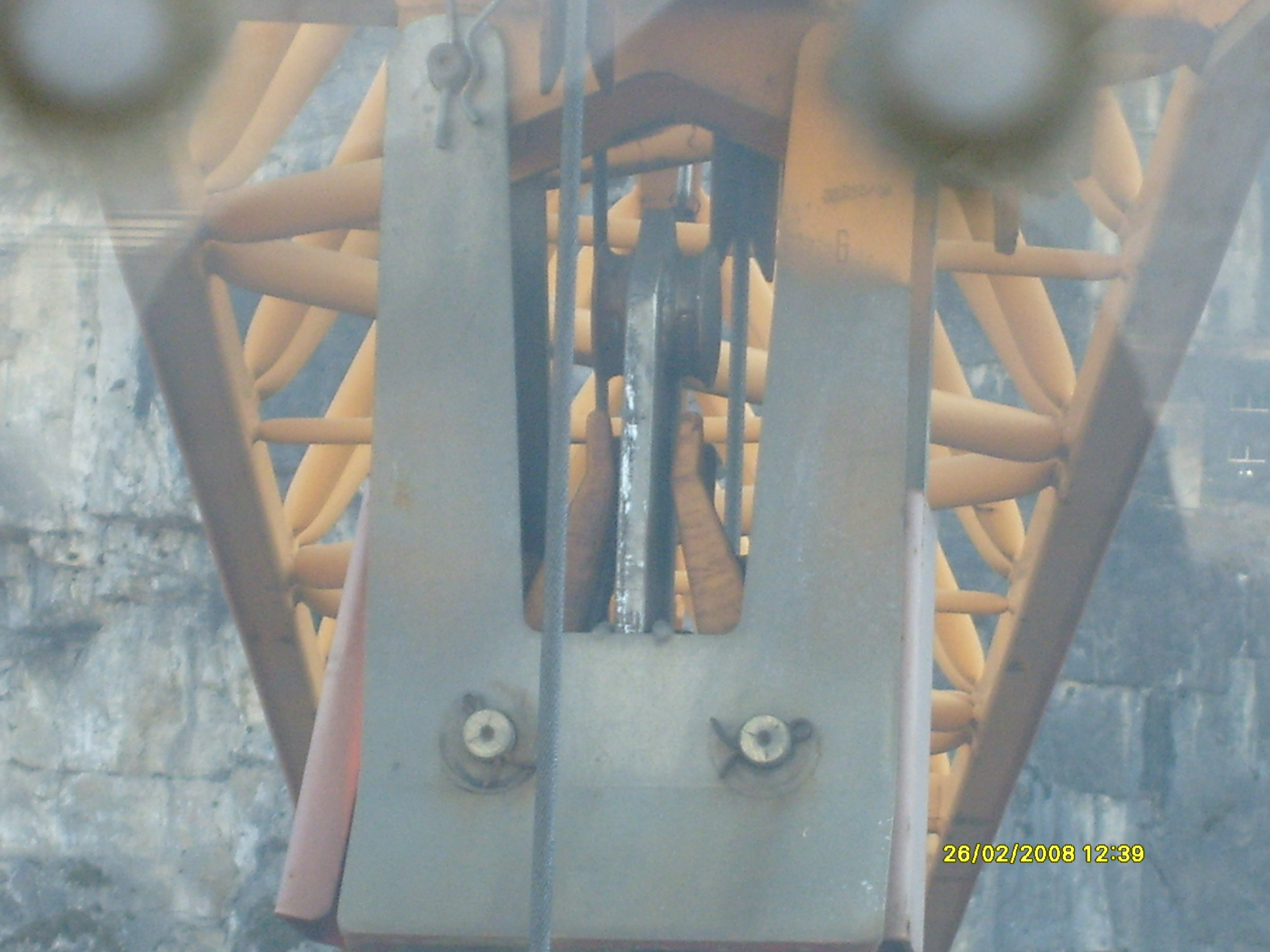

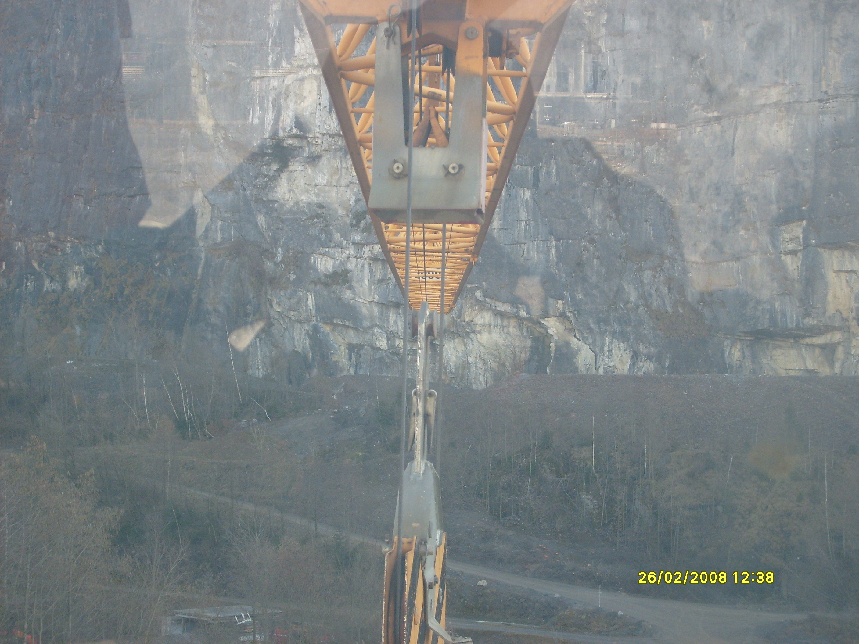

Auffahren bis an den Hubendschalter...
Gast kalverkamp
Das ganze muß absolut Pendelfrei von statten gehen...

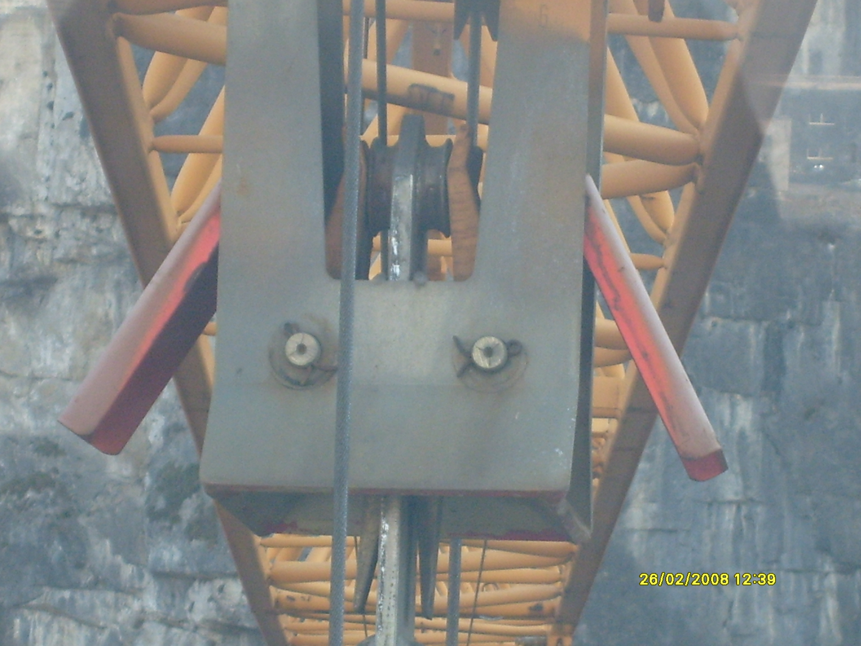

Weiter reinfahren...
Schön zu sehen die ausgestellten Klappen, die durch die Oberflasche auseinandergedrückt werden.

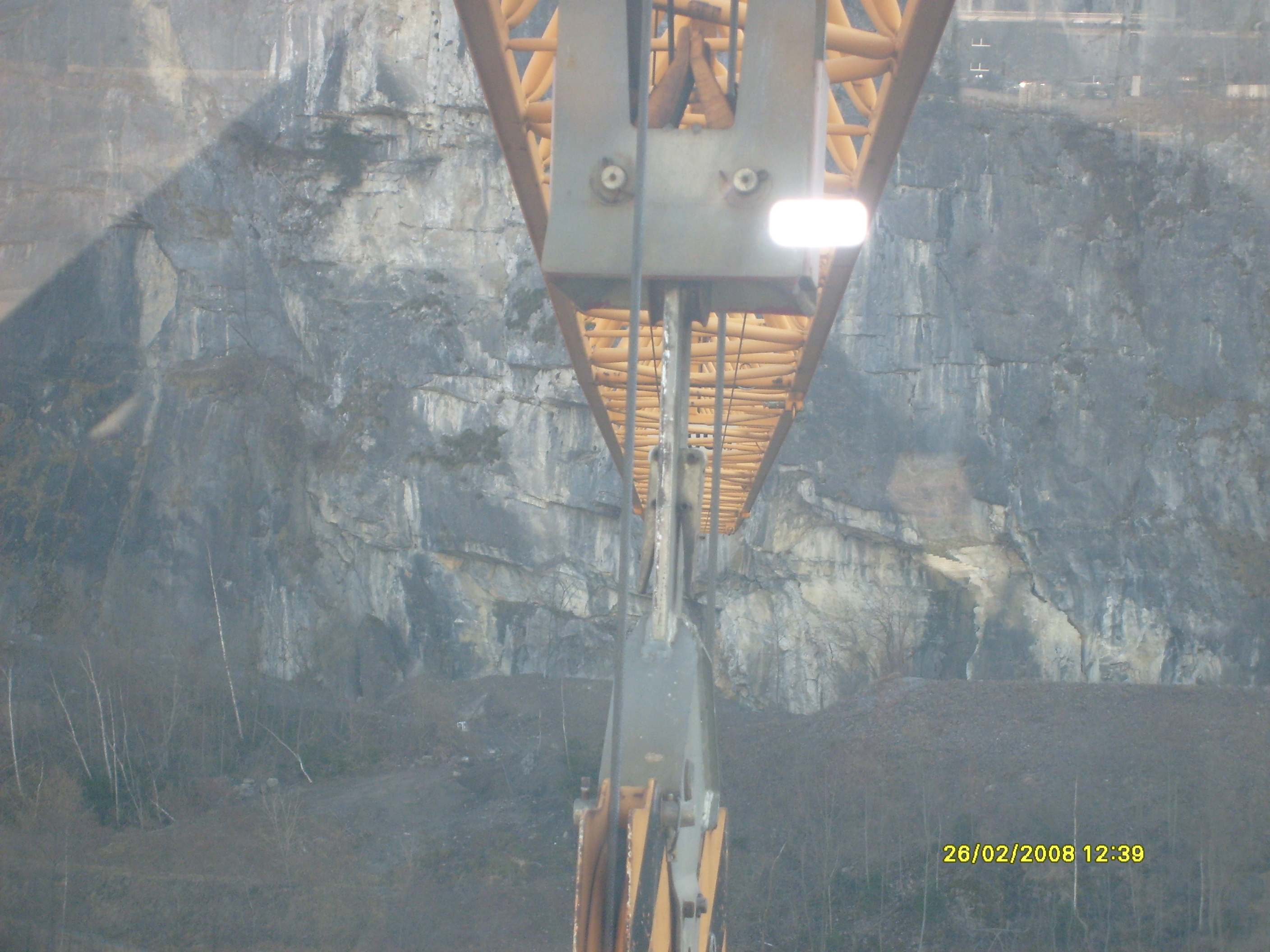

Gast kalverkamp
Weiter auffahren, bis die Böcke über den Klappen liegen. Am besten man sieht auch die Ausstellklappen an, die ganz leicht ausgestellt sein sollten.
