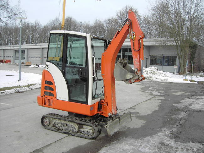

irgendwann werd ichs mal schaffen ein bild reinzustellen...der 3.7 ist eine woche probegelaufen....schöne maschine, ich fand das laufwerk etwas schwach ausgelegt und das schild ein bisschen dürftig....der fahrer war ganz angetan... schnell, leise, präzise zu fahren, gerade mit der schwenkwanne....innen guter platz für den fahrer...auch die zugänglichkeit für die wartung ist passabel...der schwächste punkt ist für mich, wenn man mit offener türe fährt, dann steht das ende der tür über das heck hinaus....mist für einen kurzheckbagger...dann doch lieber eine schiebetür....gerade da unsere maschinisten zu 90% offen fahren....

2005/02/post-110-1108146027_thumb.jpg
@Johannes: Wieso fehlt denn bei dem Bagger die Beschriftung?
Für mich gehören die Schaeff's zu den schönsten Minibagger, die es gibt! rolleyes.gif
Niels-Baumafreddi

Das ist mir unbekannt,es war auf einem Testgelände,da veranstaltet Schaeff seine Händlertage.

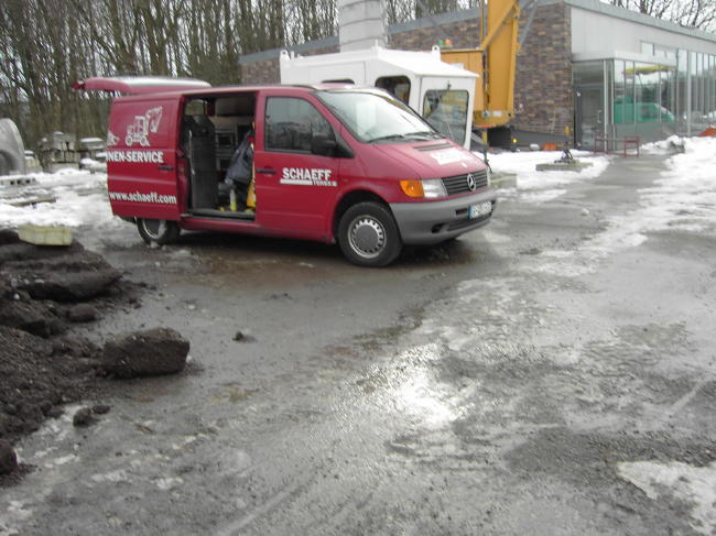

Wie wärs wenn hier mal n paar Fakten über Schaeff und Dokumente,Bilder aus vergangenen Tagen der Firma eingetragen werden.
Anbei noch der Schaeff-Firmenwagen
2005/02/post-110-1108146605_thumb.jpg
