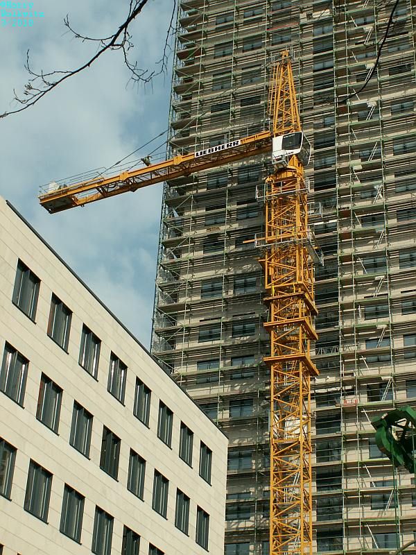

Wie die das mit dem Platz hinbekommen haben, ist schon respektabel. Hab mich echt gefragt, wie das klappen soll, aber ging ja. Die LKWs scheinen es ja auch nicht leicht gehabt zu haben.
Wie werden eigentlich die Gewichte abgenommen? Kann ein Kran ohne Gewichte stehen oder wird zuerst der Ausleger abgebaut und dann die Gewichte?
ad 1: Die Forensaftware war so frei, meinen Browser beim Bilderupload mehrfach abstürzen zu lassen, anstatt zu melden, dass Bilder >200KB immer noch nicht hochladbar sind. sad.gif
ad 2: Die LKW zum Abtransport, zwei Stück falls ich das richtig gesehen habe, kamen quasi 'just in time'. Es war eher ein Problem, den vollständig am Boden liegenden Ausleger gestückelt umzusetzen, so dass der LKW-Standplatz frei wurde.
ad 3: Der Autokran war nicht höher als das Haus. Ich habe kein Datenblatt des LTM 1300 zur Hand, nimmt man aber den Nachfolger LTM 1350-6.1 als Vergleich, so kommt man auf um die 80m Hakenhöhe.
ad 4: Mein zweites Bild zeigt den kompletten Ausleger, der auf vier Gewichten abgelegt wurde. Was wird also wohl zuerst auf dem Boden gewesen sein?

Die Gewichte werden einzeln oder zu zweit, abhängig von der Hubleistung des verwendeten Montagekrans nach oben ausgehoben.
Das einzige Gegengewicht das am Kran verbleibt ist das welches unter der Hubwerksgetriebebühne im Gegenausleger liegt. (vgl. Bild)
Zudem ist die Abbaureihenfolge genau umgekehrt zum Aufbau.

Auf dem letzten Bild scheint das dann etwas zu täuschen. Da sieht der Mobilkran höher zu sein.
Das letzte Bild ist sehr aufschlußreich. top.gif TM ist so ne Sache. Vor 2 Jahren - kein Problem, aber allgemein ist konstruktives Zeug nicht mein Ding.
Ich find das aber echt gut, wie die mit dem Platz zurecht kommen. Manche schaffen es nicht mal ein Auto ordentlich in ne Parklücke zu fahren und die verladen da auf engstem Raum einen Kran. Dazu war der Wind meiner Meinung nach gestern grenzwertig und dazu noch aus süd-west.

ad 1: Der Standpunkt ist deutlich unterhalb des Kranes. Die Auslegerspitze ist einiges vor der Gebäudefassade, alles eine Frage der Perspektive halt.
ad 2: Ich fand es spannend, wie Handwerk dazwischen hindurch 'wuselten' und Lieferanten ebenfalls noch 'rotierten'.
ad 3: Der Innenausbau ist deutlich arbeitsaufwändiger als der Rohbau oder das Anbringen der Fassade. jetzt dürften deutlich mehr Leute auf der Baustelle beschäftigt sein denn zu Zeiten des Rohbaus.

P.s. Der Kran neigte sich nur mit dem Gegenausleger signifikant nach hinten, vom Schwingen durch die Windböen mal ganz abgesehen. Was natürlich durch das dahinterstehende Gebäude und Gerüst erstmal sichtbar wurde. biggrin.gif bearbeitet von Hawe
