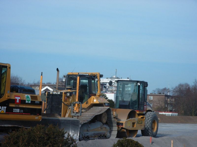

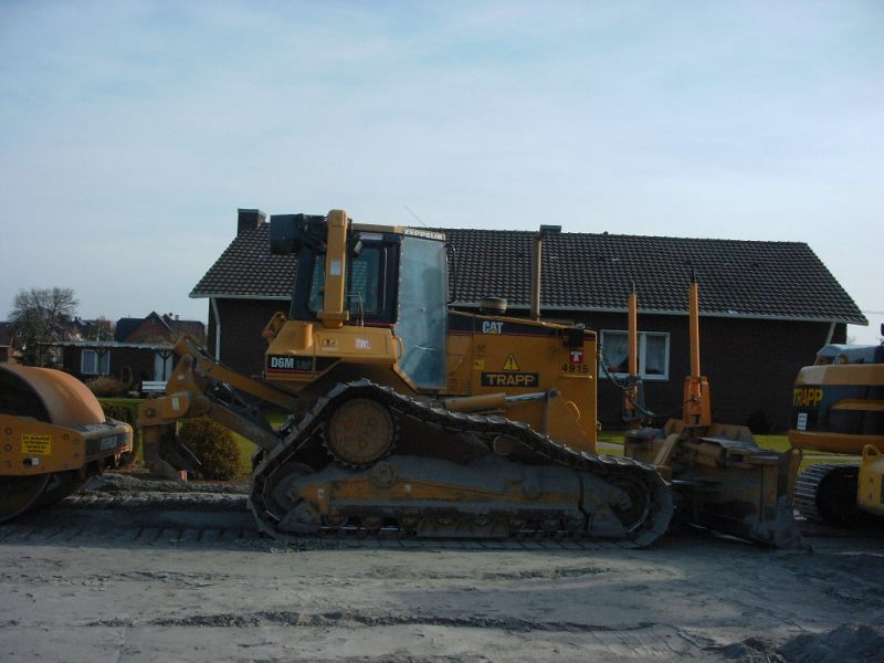

Solange es noch Tiefladerfahrer gab, ... oder gibt, .. die mit 3,40 m Transportbreite fahren ist das kein Problem. Aber bei Raupen will man Schildfläche und da ist das Klappschild (wie es von allen Herstellern angeboten wird) nicht mehr wegzudenken. Den harten Einsatz kannste damit nicht machen, ..aber es ist ne echte Alternative um die Geräte schnell umzusetzen. Ohne erst langweilig das Schild abzubauen und wieder anzubauen.
