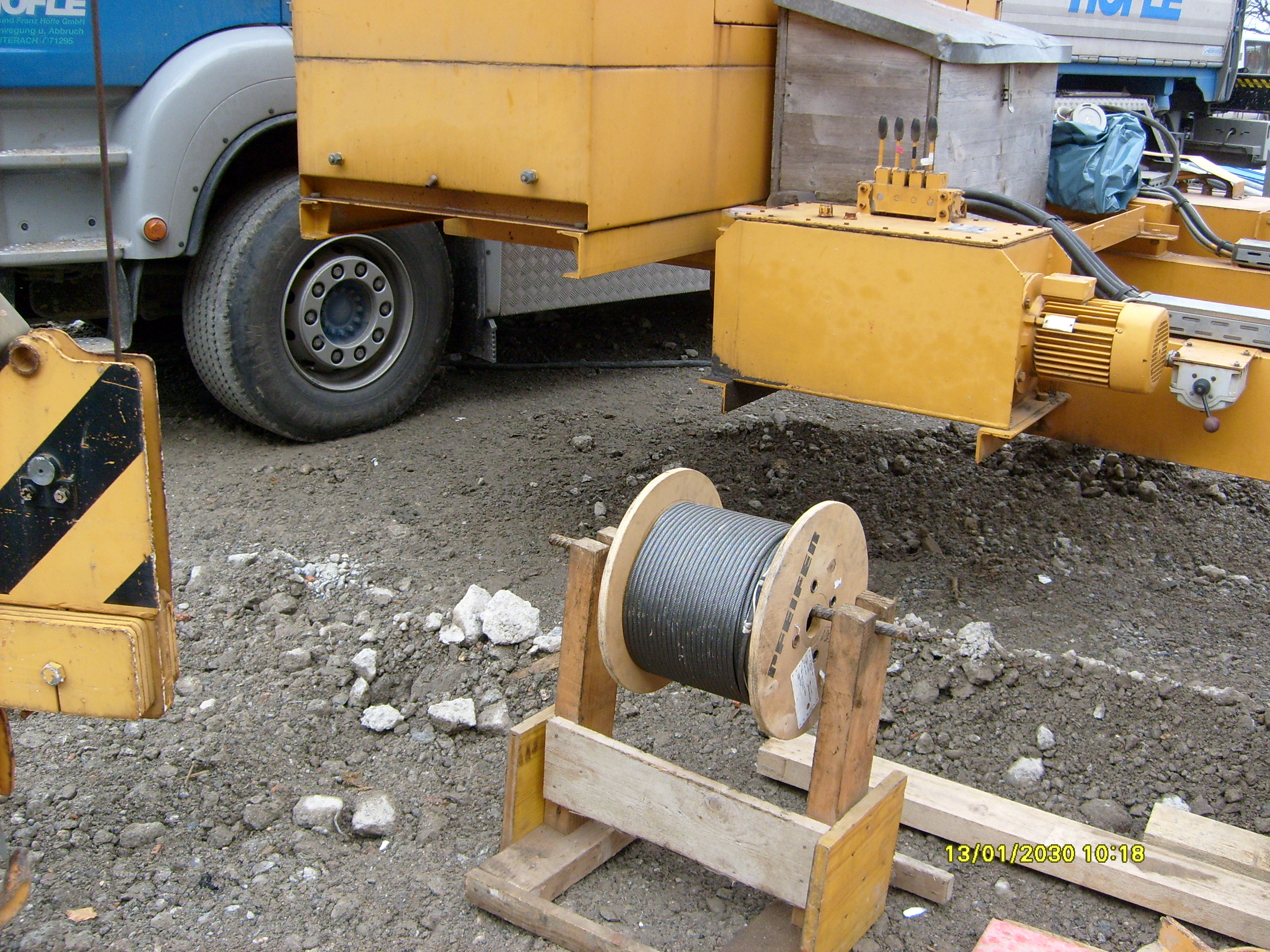

Das neue Hubseil aufgehaspelt..

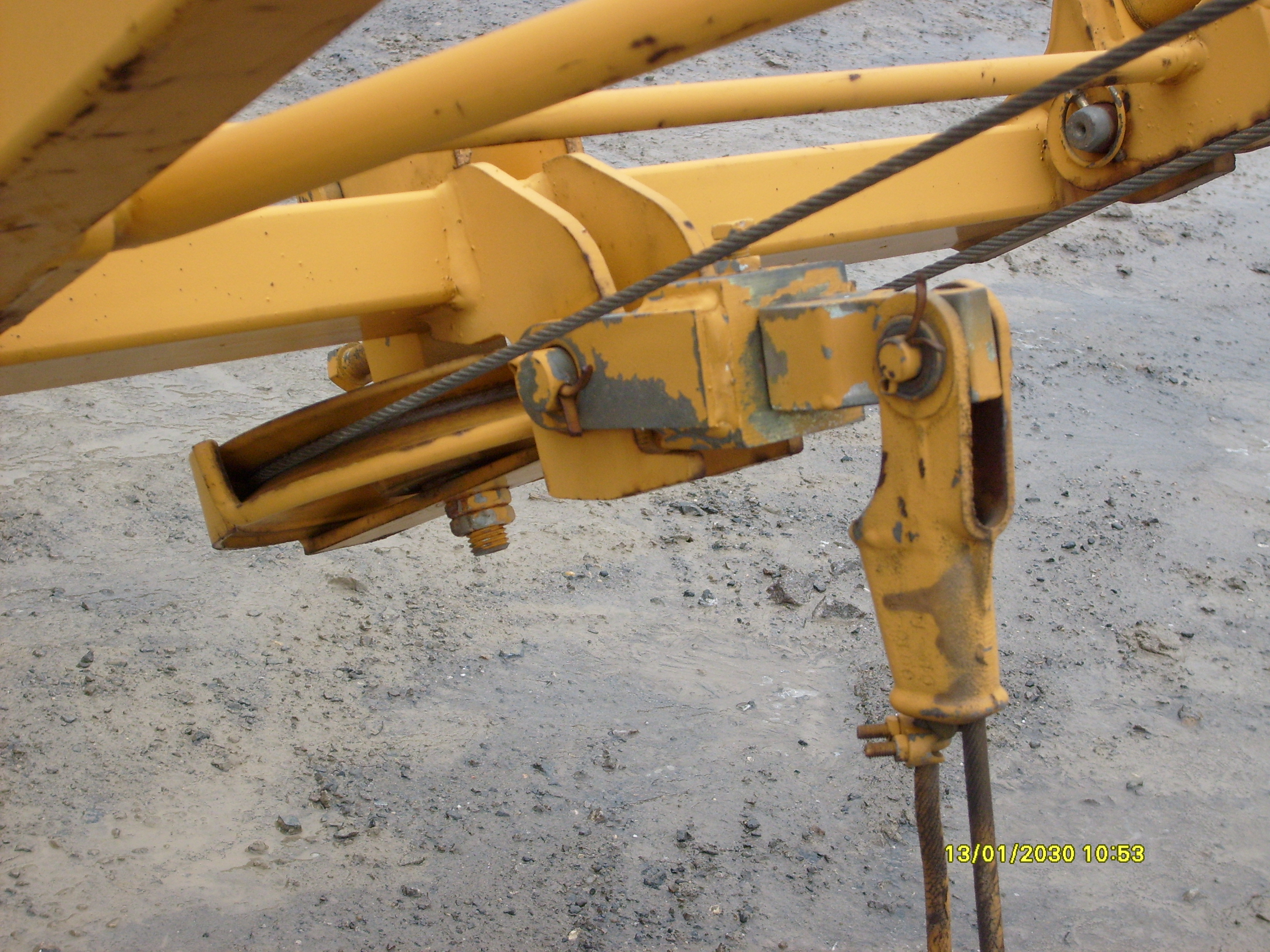

Es muß ja der Drallfänger gelöst, und das alte Seil aus dem Keil herausgenommen werden.

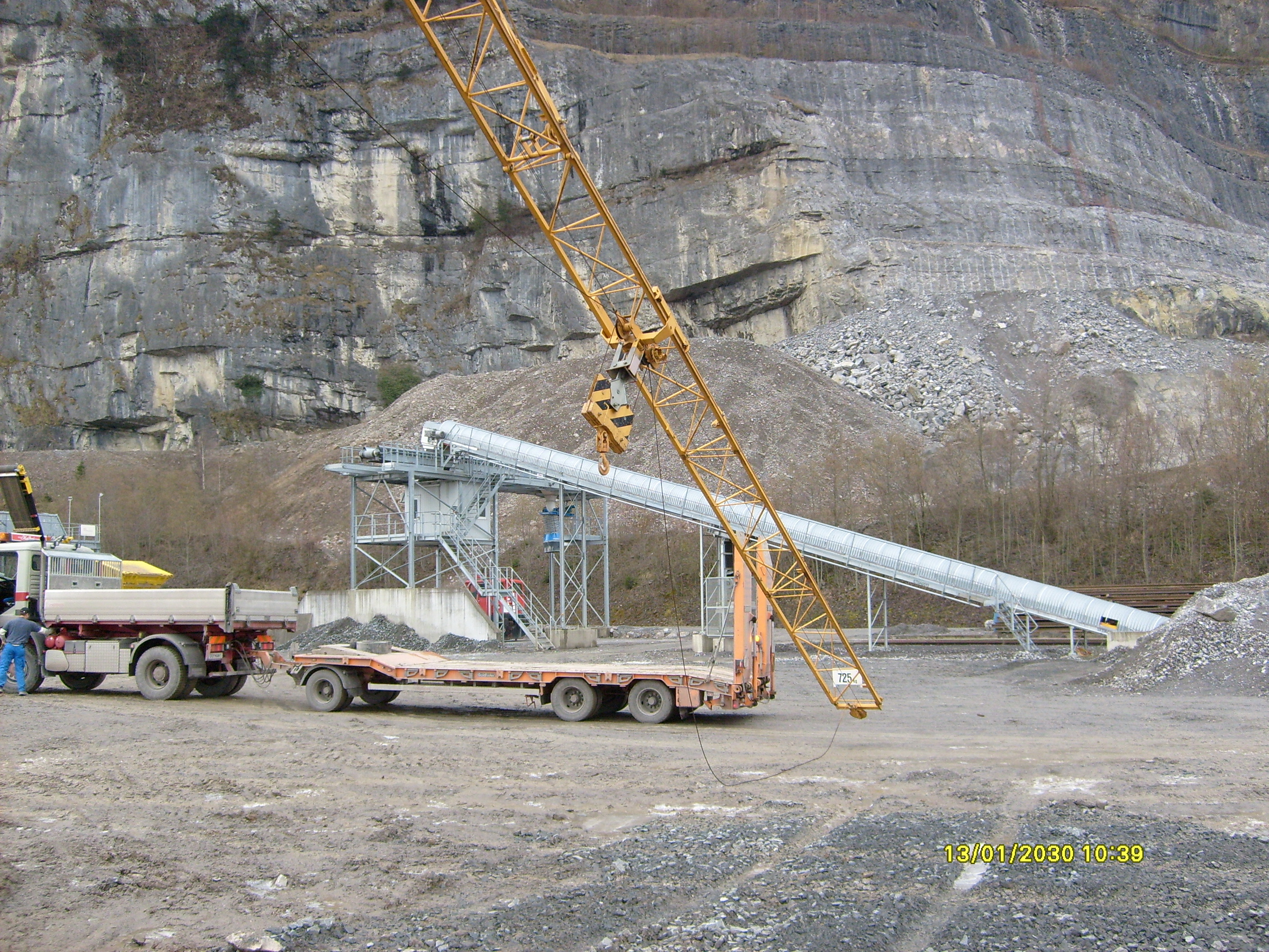

Abgelassener Ausleger

So, nachdem der Ausleger abgelassen wurde, mußte das alte Seil mit dem neuen verbunden werden, davon hab ich leider keine Fotos, da dabei 4 Hände benötigt werden. Dann wird das alte, nachdem es durchtrennt wurde, mitsamt dem neuen die gesamte länge bis zum Drallfänger durchgezogen.
Dann hat der Monteur, nachdem das neue Seil im Drallfänger verbolzt war, den Bolzen der Transportsicherung der Hakenflasche herausgeschlagen. Jetzt wurden noch schnell 4 neue Katzführungsrollen montiert und dann ging es an das aufrichten des Auslegers. Durch das aufziehen und gleichzeitigem Bodenkontakt der Hakenflasche, hat sich das Hubseil im 4-Strangbetrieb quasi selbst aufgespult. Dann wurde der Turm wieder in die Turmauflage gesetzt, das restliche Seil in den Drehkranz eingelegt und dann auf die Hubtrommel aufgespult.

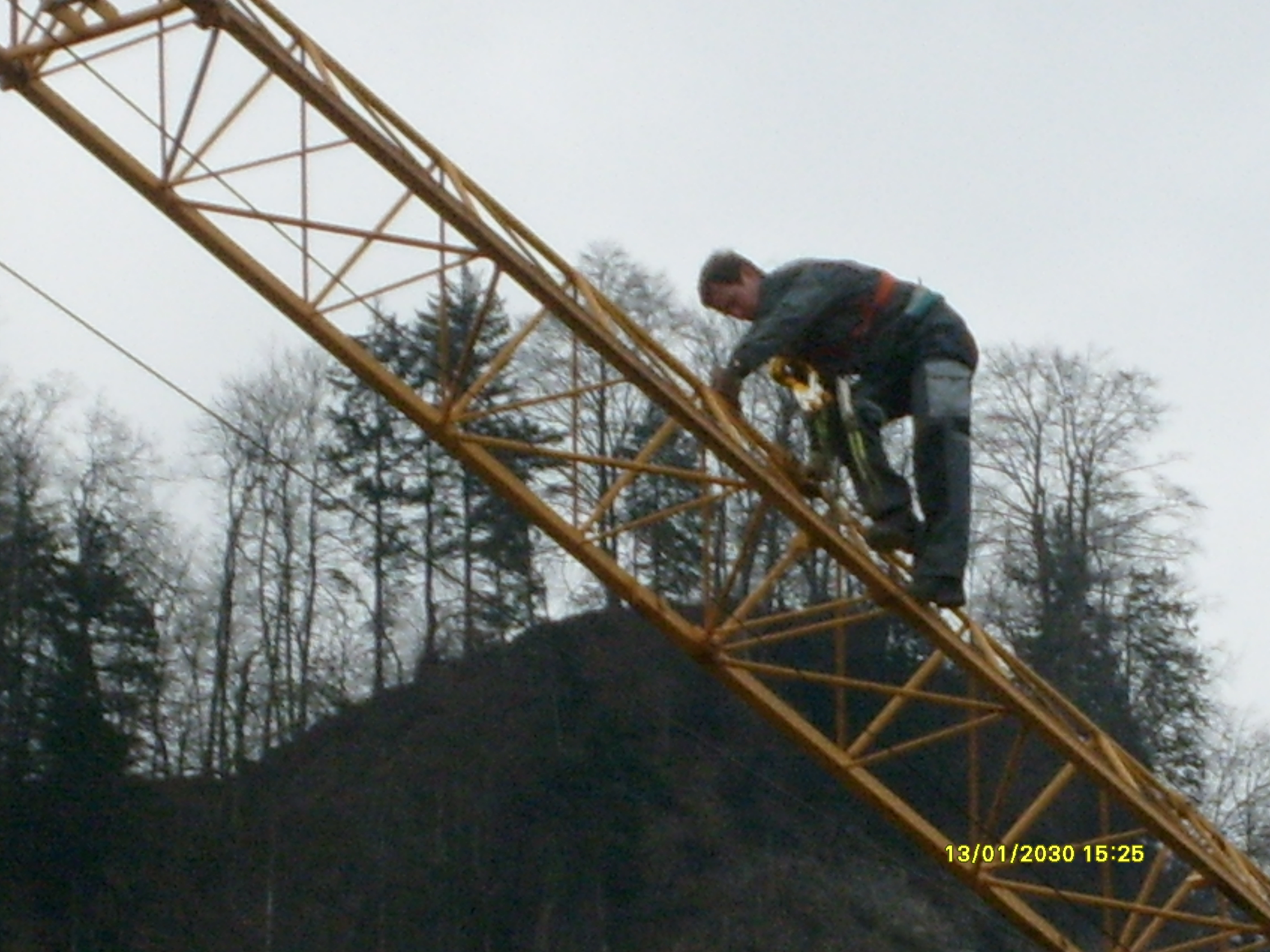

Dann kam am nachmittag noch der TÜV, der am Ausleger herumturnte......
