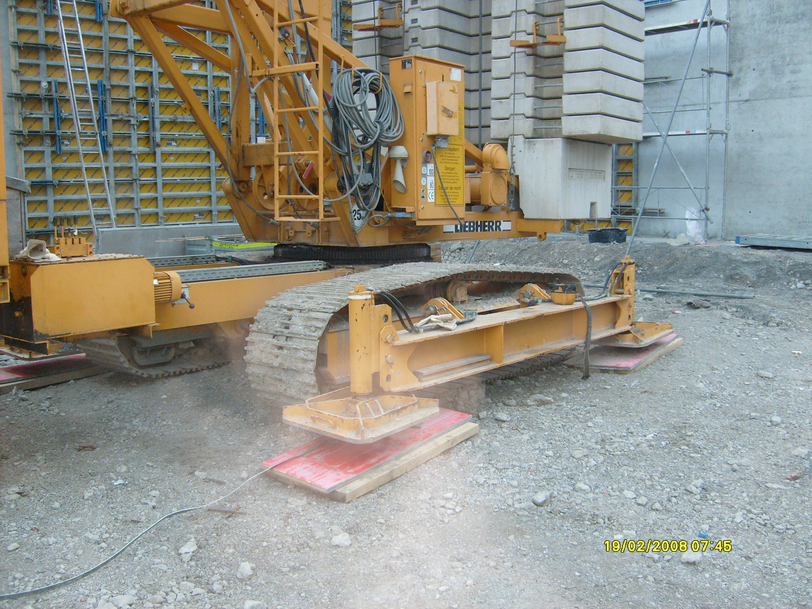

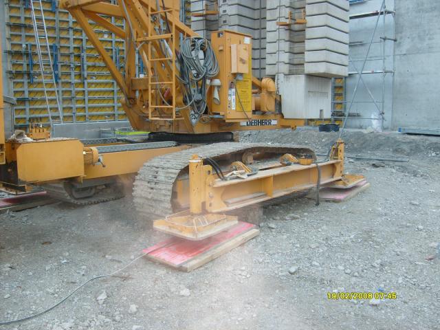

Stützen auf.....
bearbeitet von kalverkamp
Klasse, das sieht man ja nicht alle Tage wub.gif Was hat der Kran denn für eine Spurbreite? Kommt mir irgendwie verdammt schmal vor huh.gif Wahrscheinlich für einen Kran-OLDIE reine Gewöhnungssache,aber trotzdem eusa_think.gif

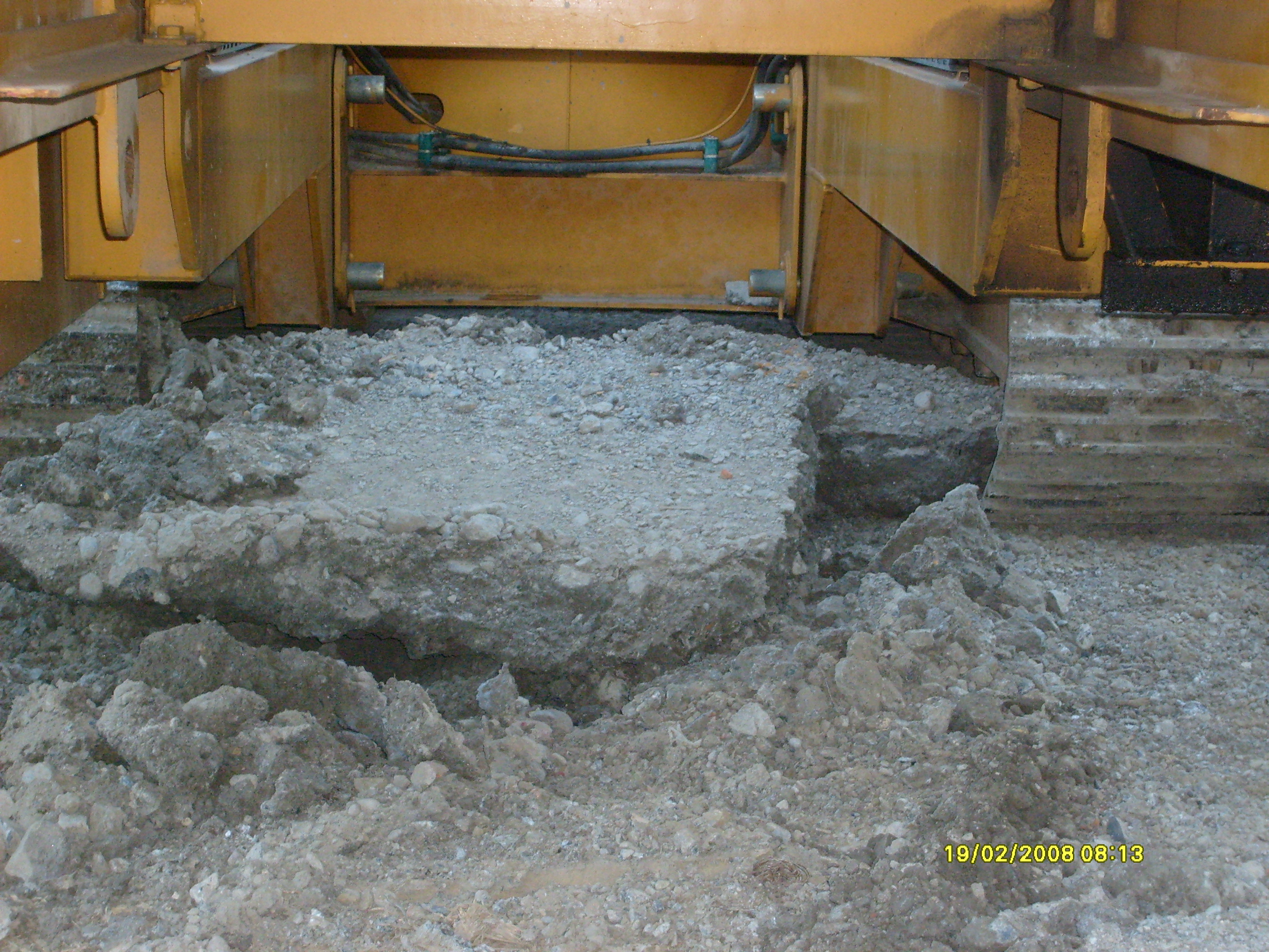

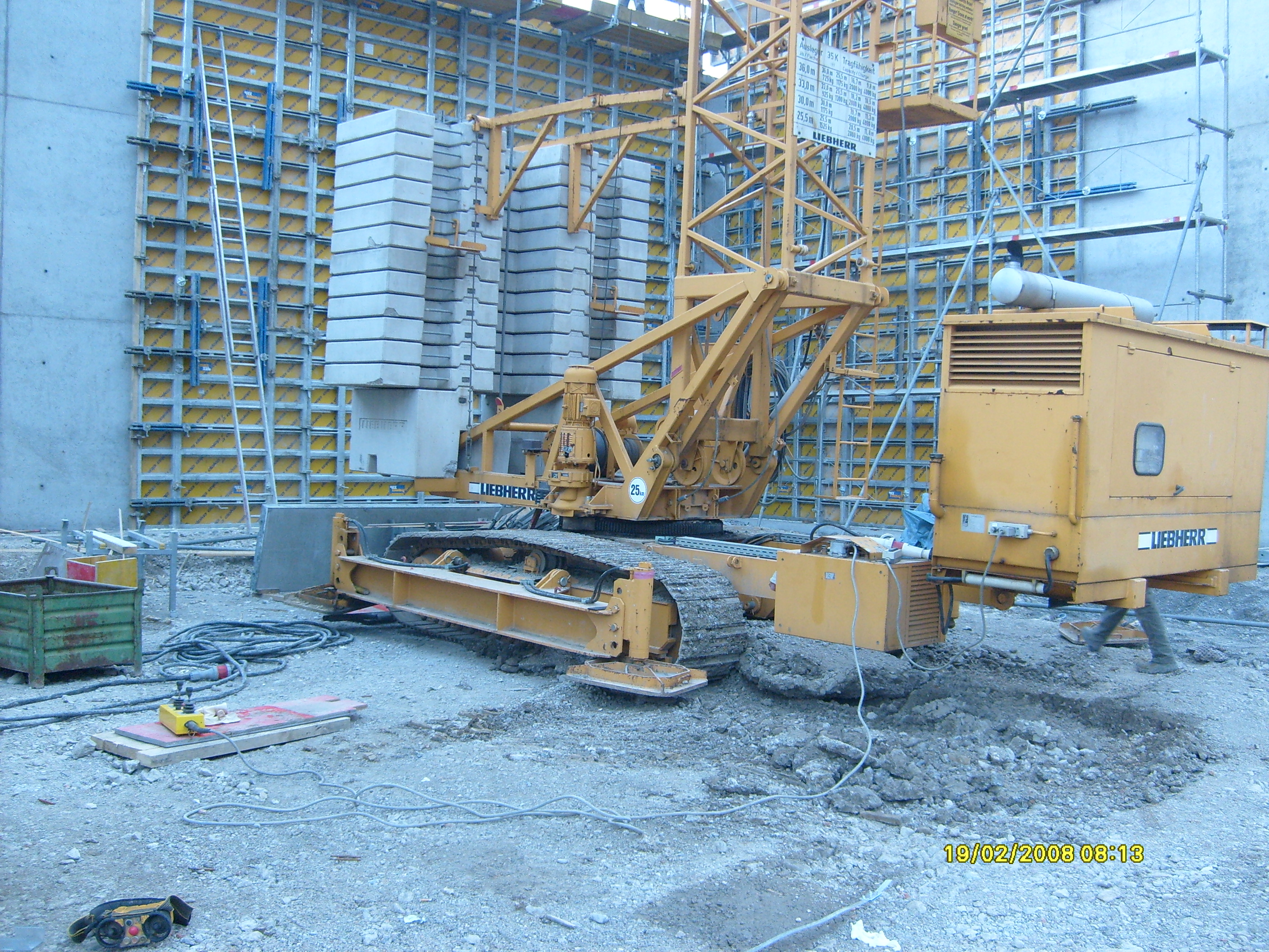

Doch an ein einfaches rausfahren war nicht zu denken..
Warum???
Seht selbst. Der Boden wurde "aufgerissen" von den Ketten.
Gast kalverkamp
Dadurch konnte ich nicht fahren.. Der Bagger mußte zuerst das ganze entfernen.

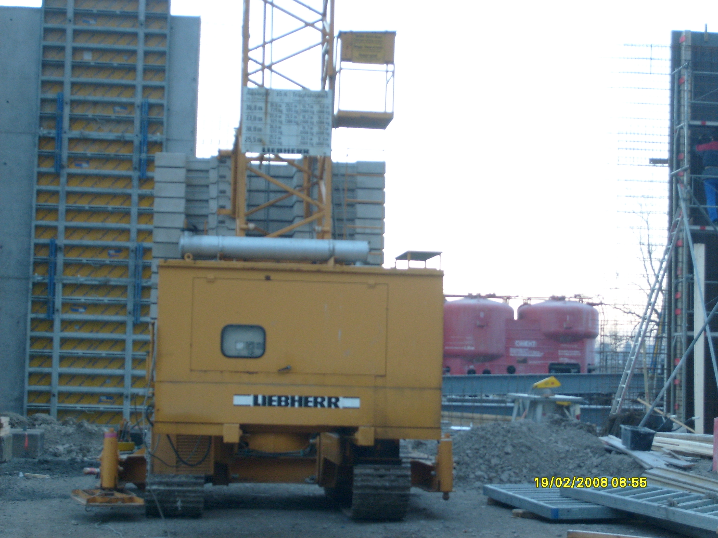

Beim fahren ist auf folgendes zu achten: 10° Neigung in längs- und 7° in querrichtung... Fast hätte ich es dann geschafft. 6° quer....
Kran dann doch glücklich und ohne umzukippen auf neuer Position.
Gefahren wurde mittels Aggregat.
