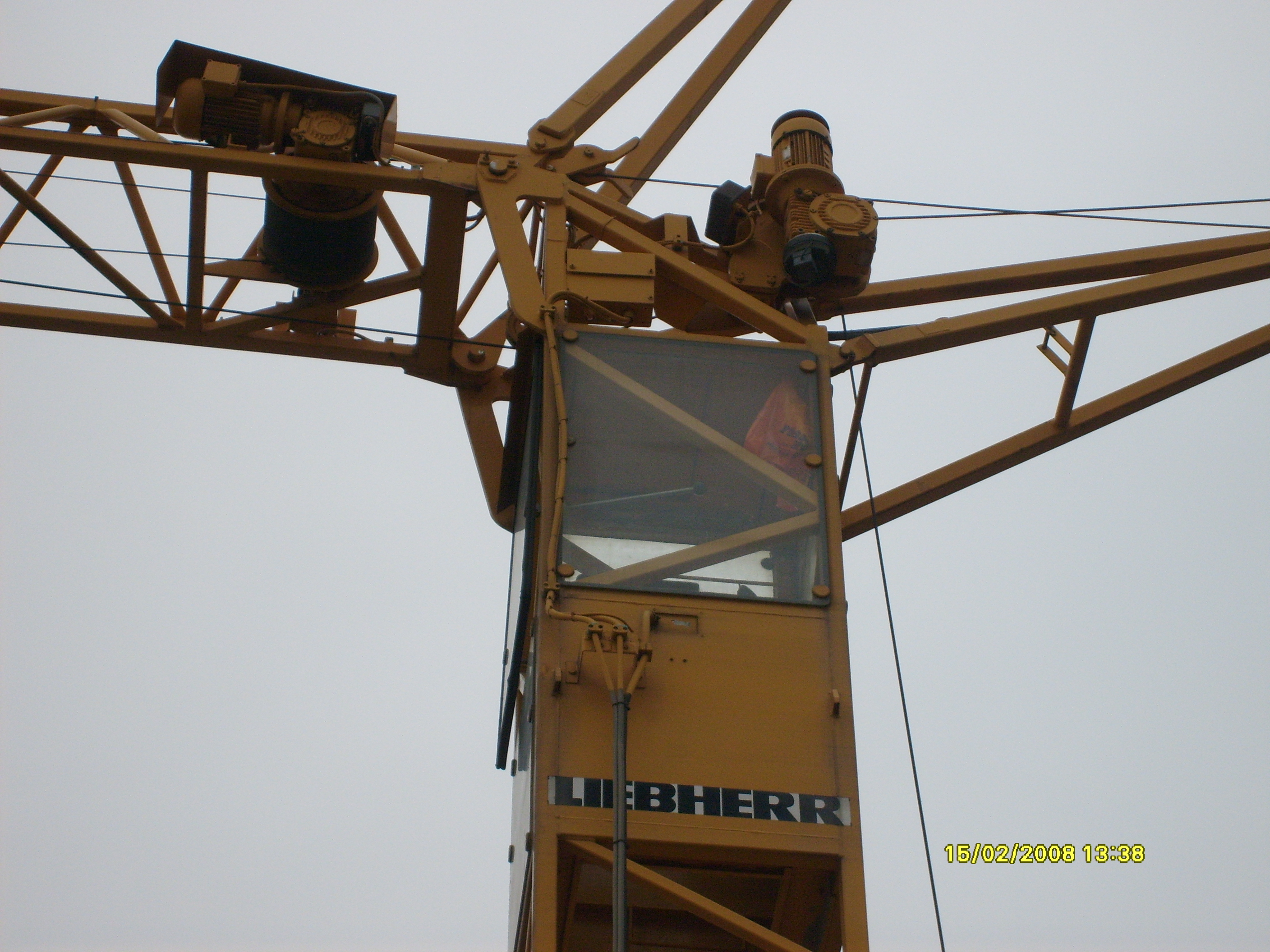

Kabine mit Hilfstrieb zur Auslegerausweichstellung und Katzantrieb im Auseger

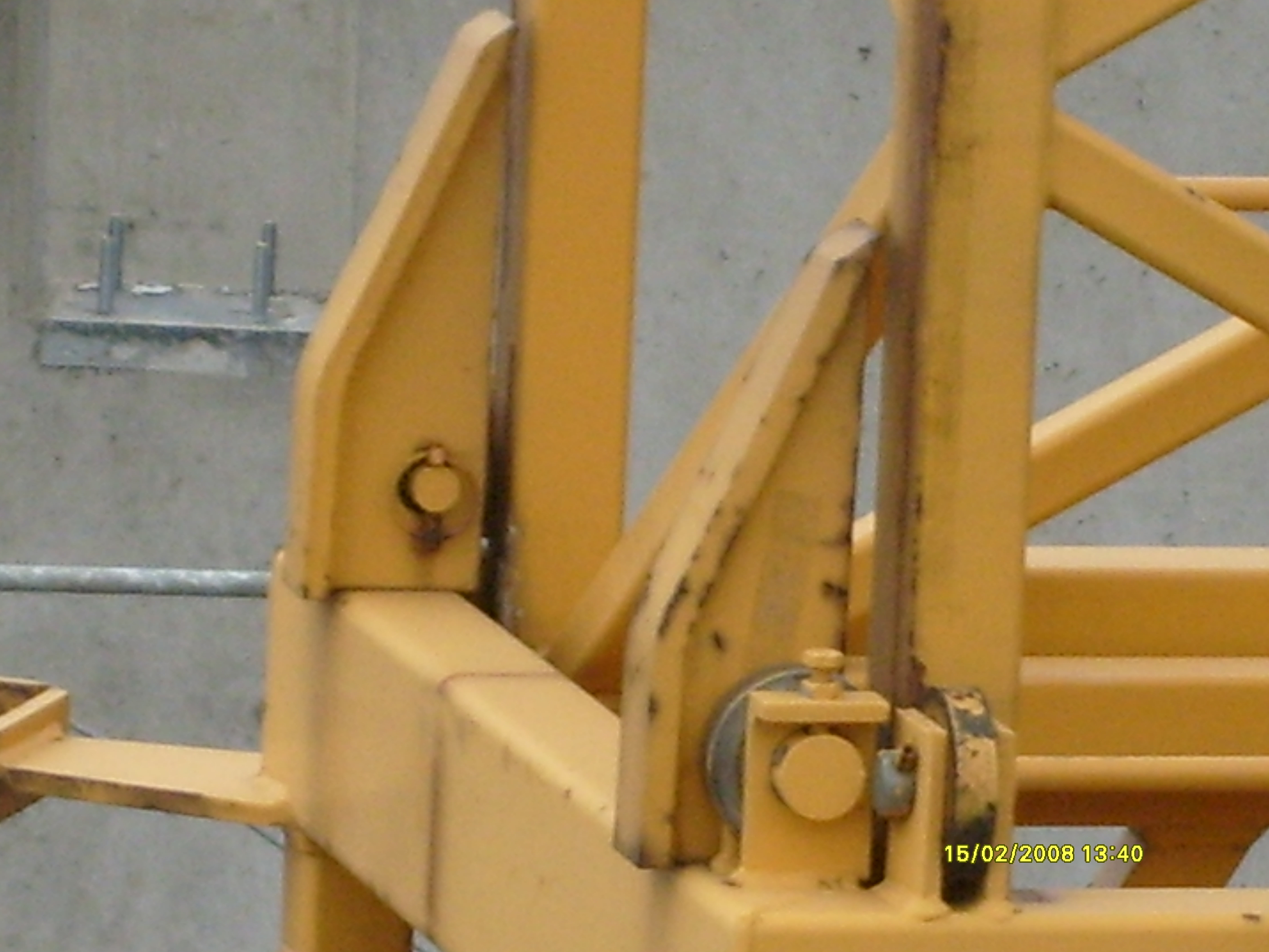

Die Aufgleitkeile...
Wenn mehrere Turmstücke eingeklettert sind, müssen die Keile montiert werden, da sonst bei der Demontage das Auslegeranlenkstück beim runterkommen hier aufsetzen würde. So gleitet es drüber und das Auslegerkopfstück kommt auf den Aussenturm.
