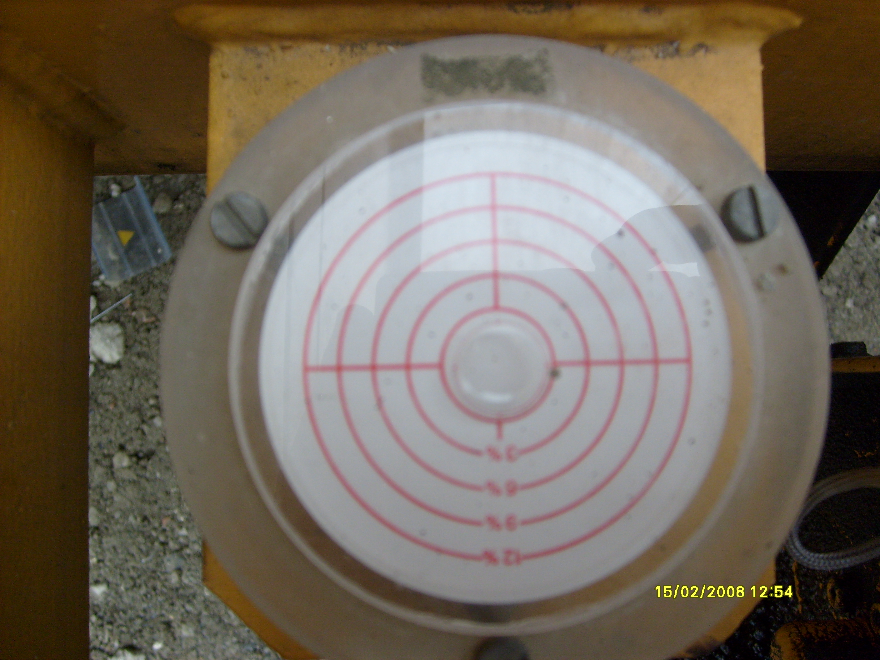

Die Libelle......

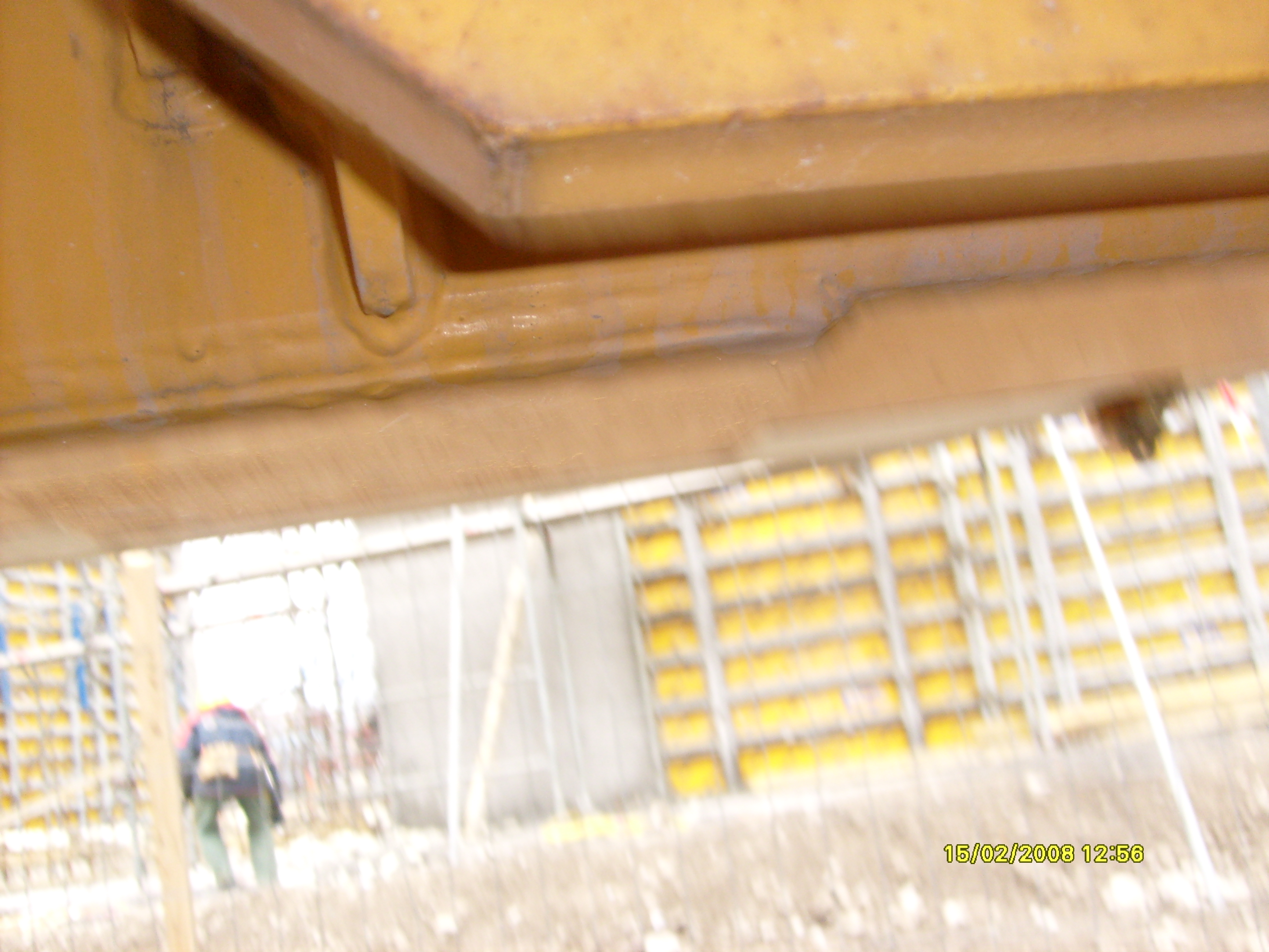

Die Abstützung.. bzw. deren Befestigung.
Die Abstützträger werden mittels Bolzen am Rahmen befestigt.

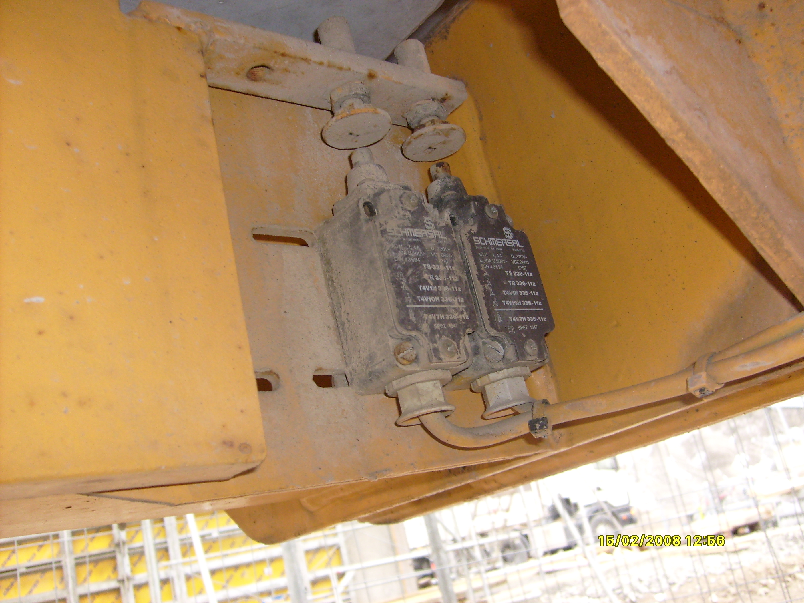

Die Überlastschalter...
Die sind nicht wie beim normalen 35K in der abspannung mittels vorgespanntem Stab, sondern wirken durch verbiegung des Rahmens, der durch den Zug des Nackenseils bei belastung auftritt.
Und der Rahmen....
