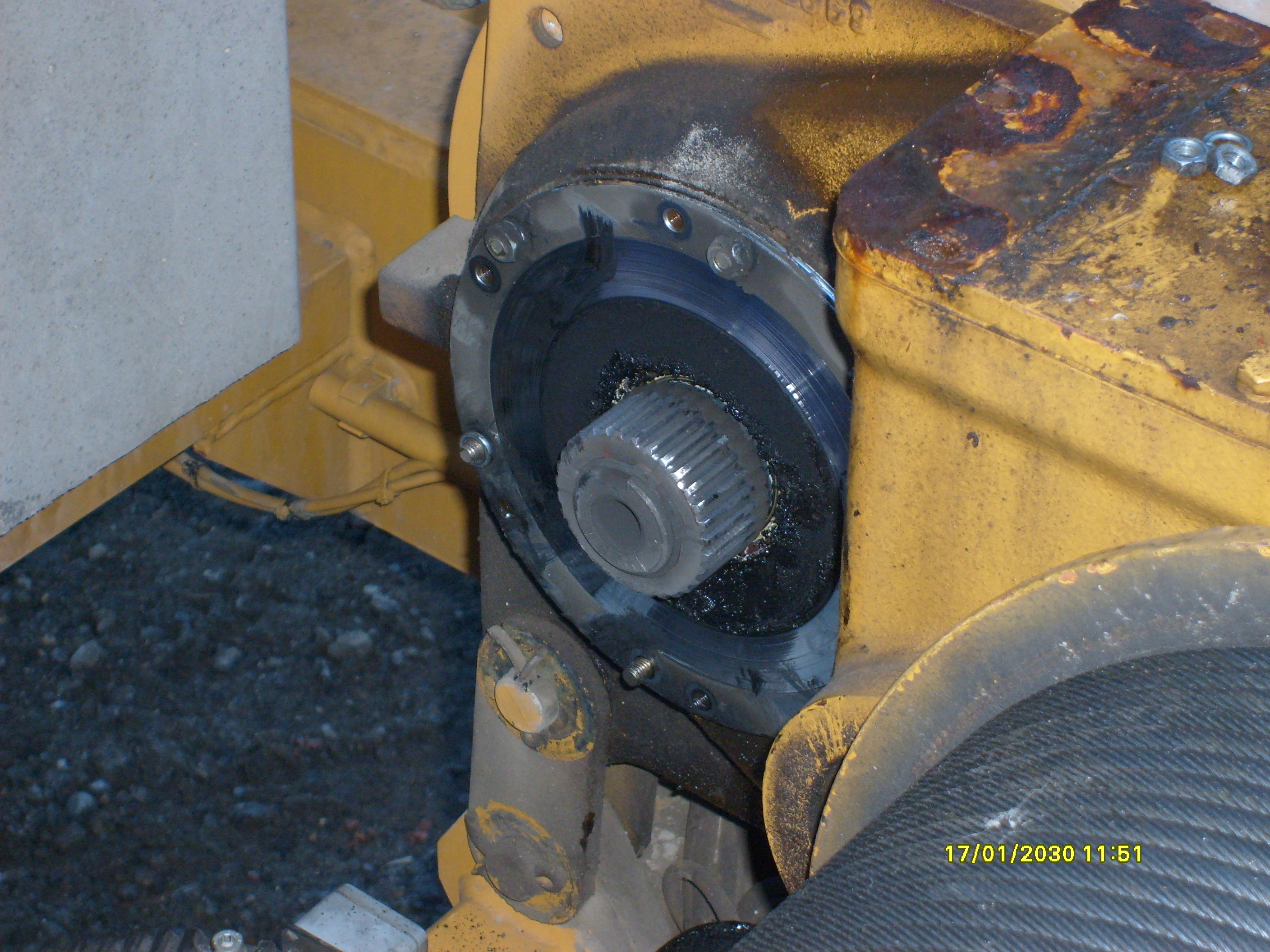

Komme erst jetzt dazu, Fotos vom abdichten des Simmerrings der Hubbremse einzustellen. Konnte aber nicht den ganzen Vorgang detailiert ablichten, denn ich mußte ja mit angreifen....

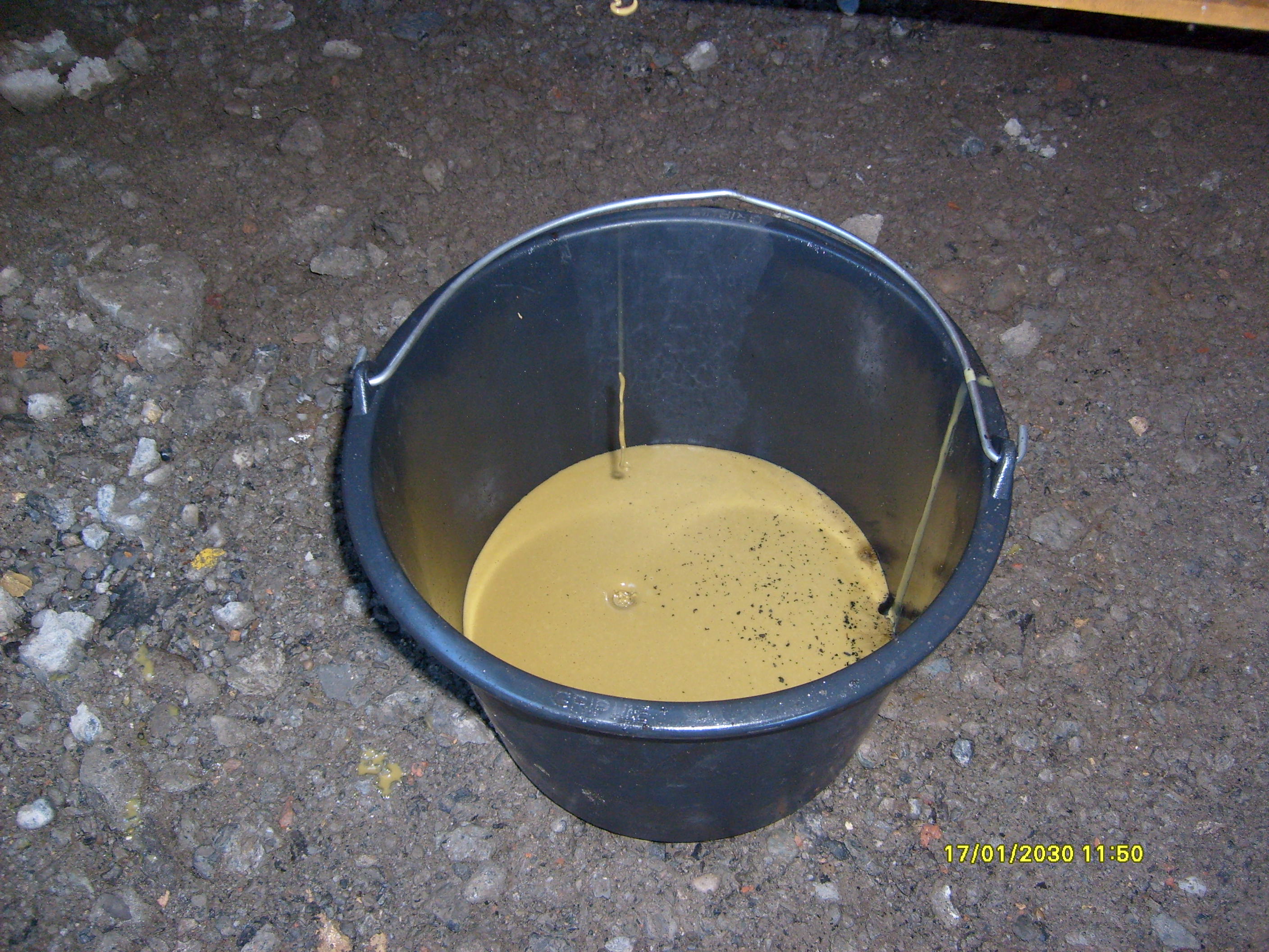

Zuerst das Getriebeöl abgelassen in einen Eimer.
Das war aber nicht das ganze, einen anderen Eimer machte ich randvoll. bearbeitet von kalverkamp

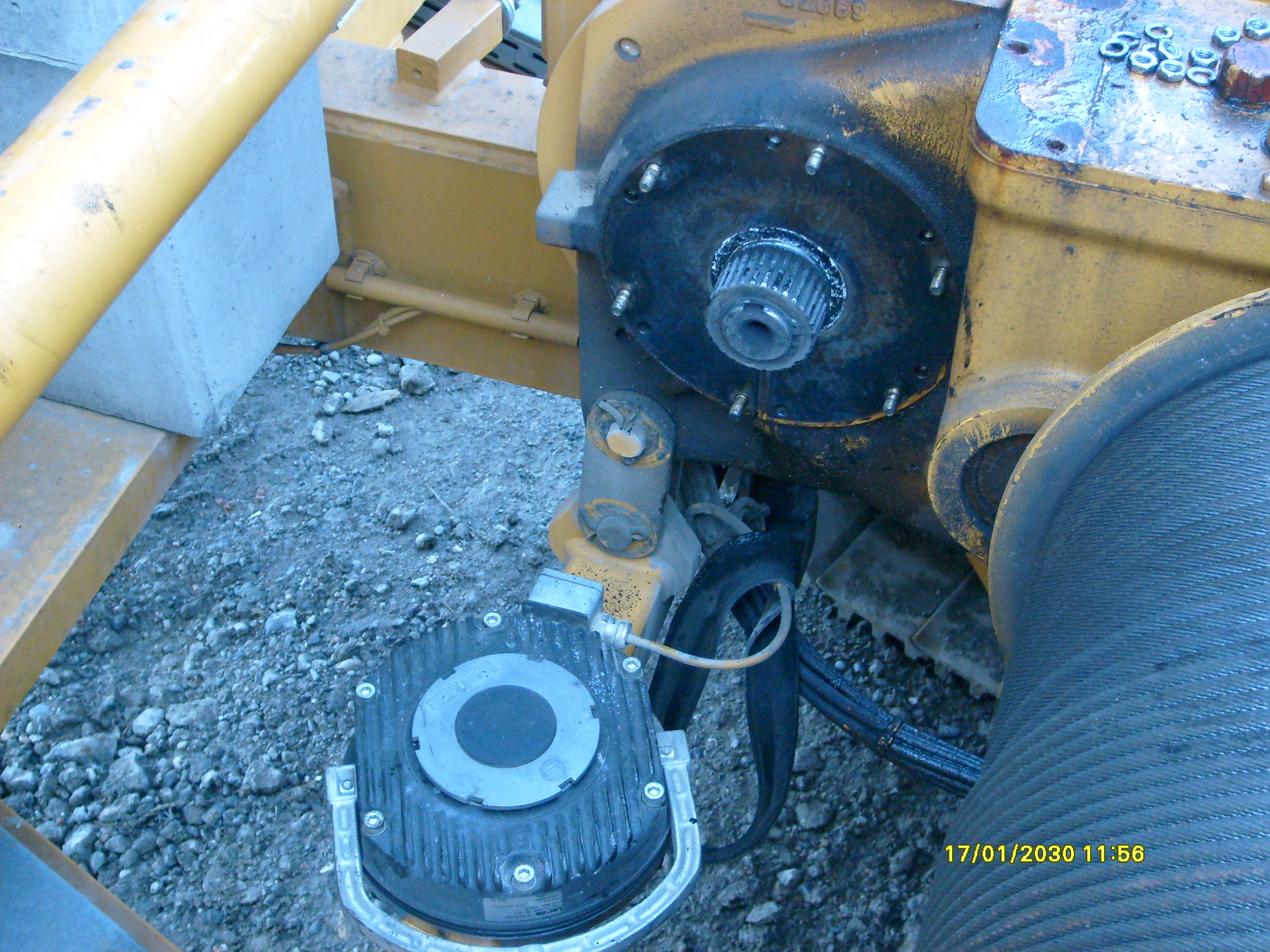

In der zwischenzeit demontierte der Liebherr-Monteur die Hubbremse...

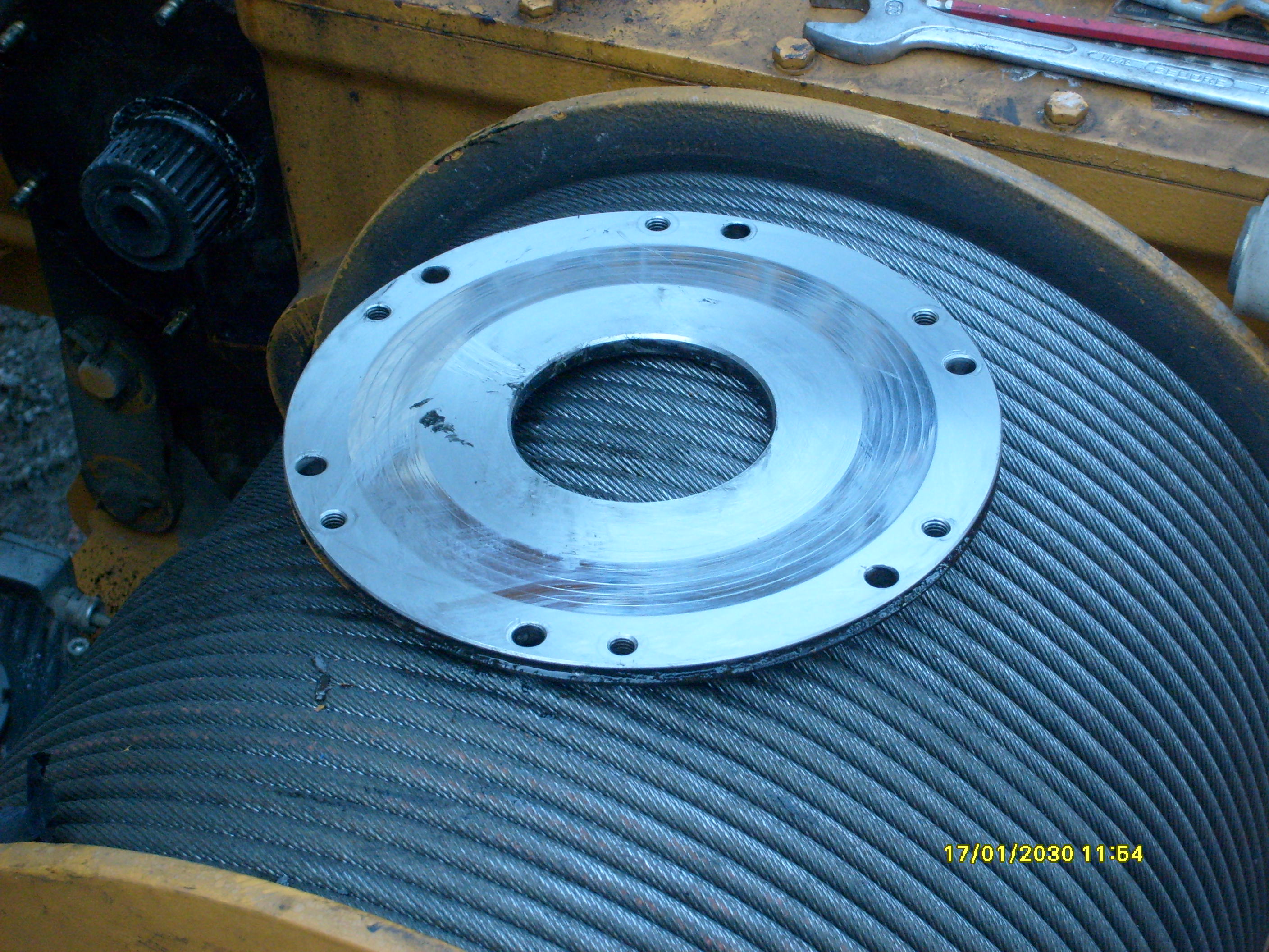

Das Öl drückte es aus der Dichtung heraus und verschmutze die Hubbremsscheibe.
Die wurde mit Spezialreiniger gereinigt und sah dann wieder aus wie neu...
