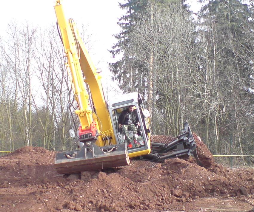

Heute früh halb neun bin ich also da aufgeschlagen, und habe mich nach einem kurzen Gespräch gleich ans Werk gemacht, in der Nacht zuvor herrschten doch recht zornige Minusgrade, kurz: gut 10cm Bodenfrost, der musste erstmal mit dem Boden darunter vermischt werden tongue.gif

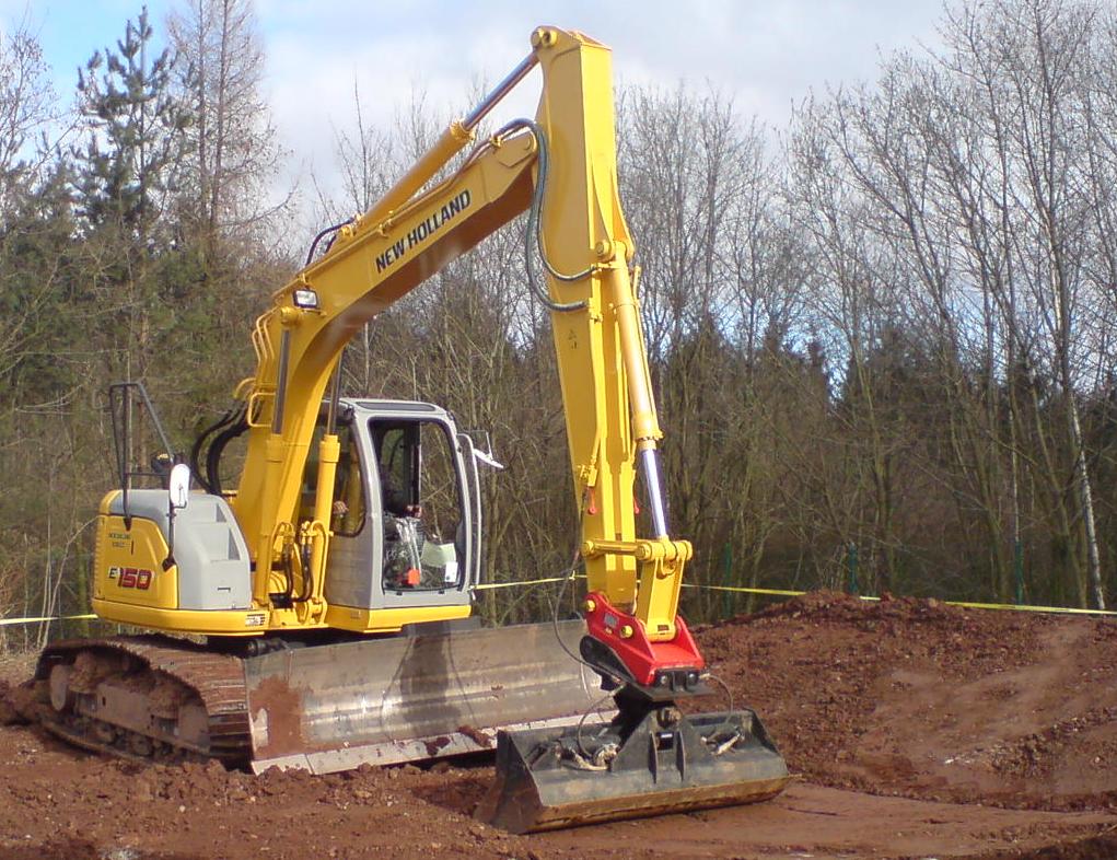

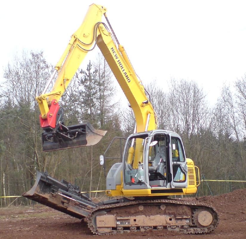

Das Schild ist des Blade Runner ist erstmal WEIT ÜBERSICHTLICHER ALS BEI EINER PLANIERRAUPE, und auch von der Bewegungsgeschwindigkeit sehr gut an die Arbeitsgeschwindigkeit angepasst.
Der Bedienhebel, unter der rechten Armlehne, über den alle 6 Funktionen schön zu bedienen sind liegt gut in der Hand und ist sehr feinfühlig steuerbar. ansonsten ist die Steuerung wie bei einem handelsüblichen Bagger.
Die Fahrmotoren des Bladerunner stammen vom E235, und haben ordentlich Kraft, das verhilft dem E150 zu einer beachtlichen Schubkraft vergleichbar mit einer 10t Planierraupe, Respekt top.gif

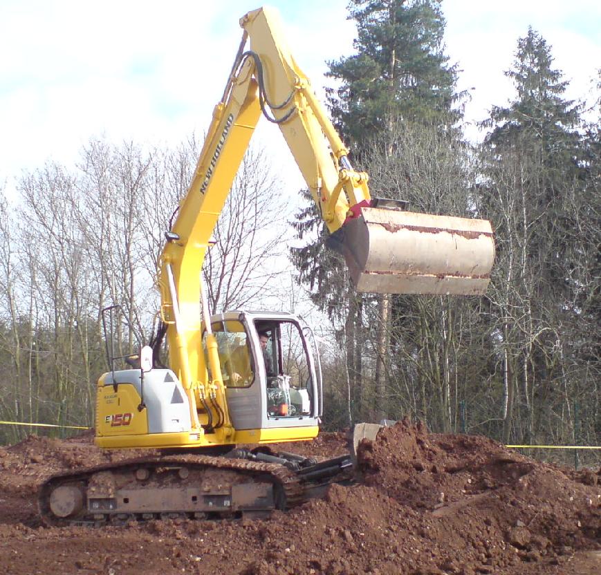

Den Bladerunner wird es laut New Holland Vertreter gegen Ende des Jahres auch als "B- Version" wahlweise mit Verstellausleger geben, der meiner Meinung nach ein Muß bei einer Kompaktmaschine ist.
Die Reichweite ist im Verhältnis gesehen relativ knapp, ein 4-Achser müsste schon bündig bis ans Schild fahren um bis Vorne beladen werden zu können, beim Sattelzug gibts dann Verdruß, da muß man den Aushub ab und zu mal nach vorne an die Kipperwand schieben, das kostet dann allerdings wertvolle Zeit... huh.gif
Dennoch muß man sagen daß sich der E150 sehr feinfühlig bedienen lässt, und man damit wahrlich ungeahnte Möglichkeiten bei der Erdbewegug hat, das sei seit heute bewiesen.
Nochwas an die Hardcore Planierraupenfreaks, man kann mit dem Bladerunner auch längs zur Böschung planieren, ganz entgegen der optischen Physik ist er in der Realität doch sehr Standfest, siehe Bild
Der Löffel liegt nicht auf dem Haufen auf, und es ging auch noch was, wollte es nur nicht riskieren nenn neuen Bagger auf dem Rückspiegel zu parken, das hätte man mir bestimmt übel genommen whistling.gif
