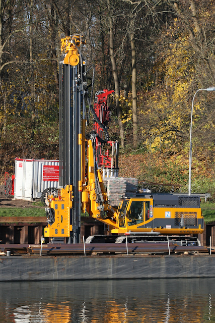

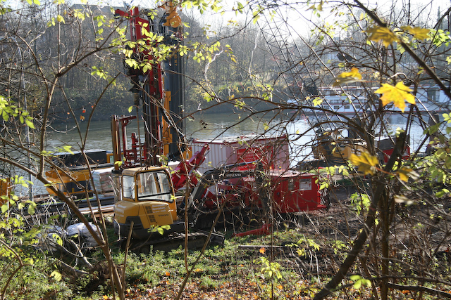

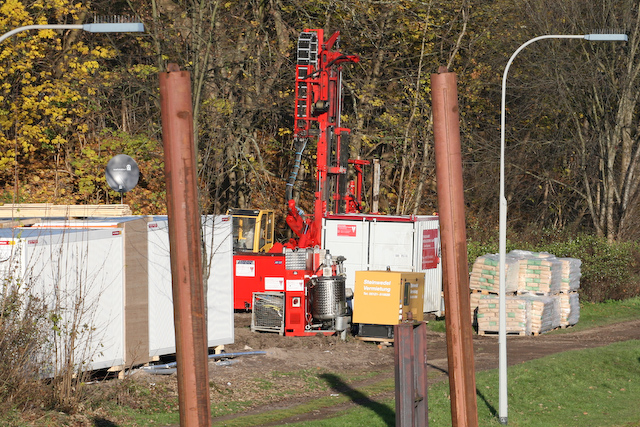

Neu hinzugekommen ist die Firma Engelhardt Spezialtiefbau GmbH, Uetze (23.06.08: Insolvenzverfahren eröffnet) mit einem Interoc Raupenbohrgerät AN 120. und einem angemieteten Volvo EC 45.
Die Bilder sind leider mehr schlecht als recht, doch der Vollständigkeit halber zeige ich sie mal.

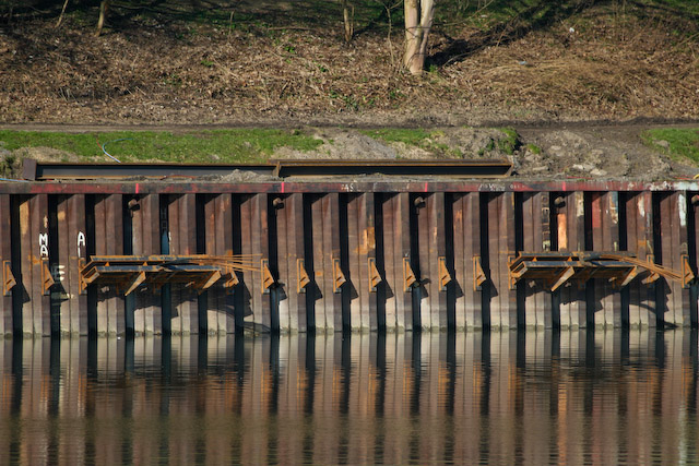

Die neue Spundwand wird etwa 1 Meter vor die alte Wand gesetzt, der Zwischenraum dann mit Kies oder Schotter aufgefüllt. Die neue Wand wird rückverankert und später etwa einen halben Meter höher als die alte Wand sein. Das Gelände dahinter soll entsprechend aufgeschüttet werden.
Die Firma Engelhardt setzt ca. 300 Gewi-Pfähle und führt Eignungsprüfungen mit 2000kN Prüflast durch. Detailbilder und ein paar technische Infos zur Verankerung der neuen Spundwand gibt es auf der Seite von Engelhardt unter Referenzen ->Klick! (Homepage leider nicht mehr existent, da am 23.06.08 das Insolvenzverfahren über das Vermögen der Firma Engelhardt eröffnet wurde.)

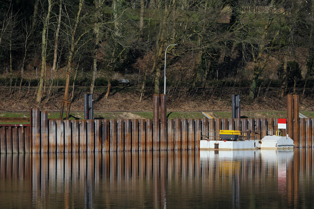

Die "Winterpause" des Threads dauerte jetzt doch etwas länger als geplant rolleyes.gif Auf der Baustelle selbst herrschte aber auch relative Ruhe.
Der erste Abschnitt der neuen Uferwand musste zunächst verankert werden, damit er während der Bauarbeiten im zweiten Abschnitt als Liegestelle zur Verfügung steht.
