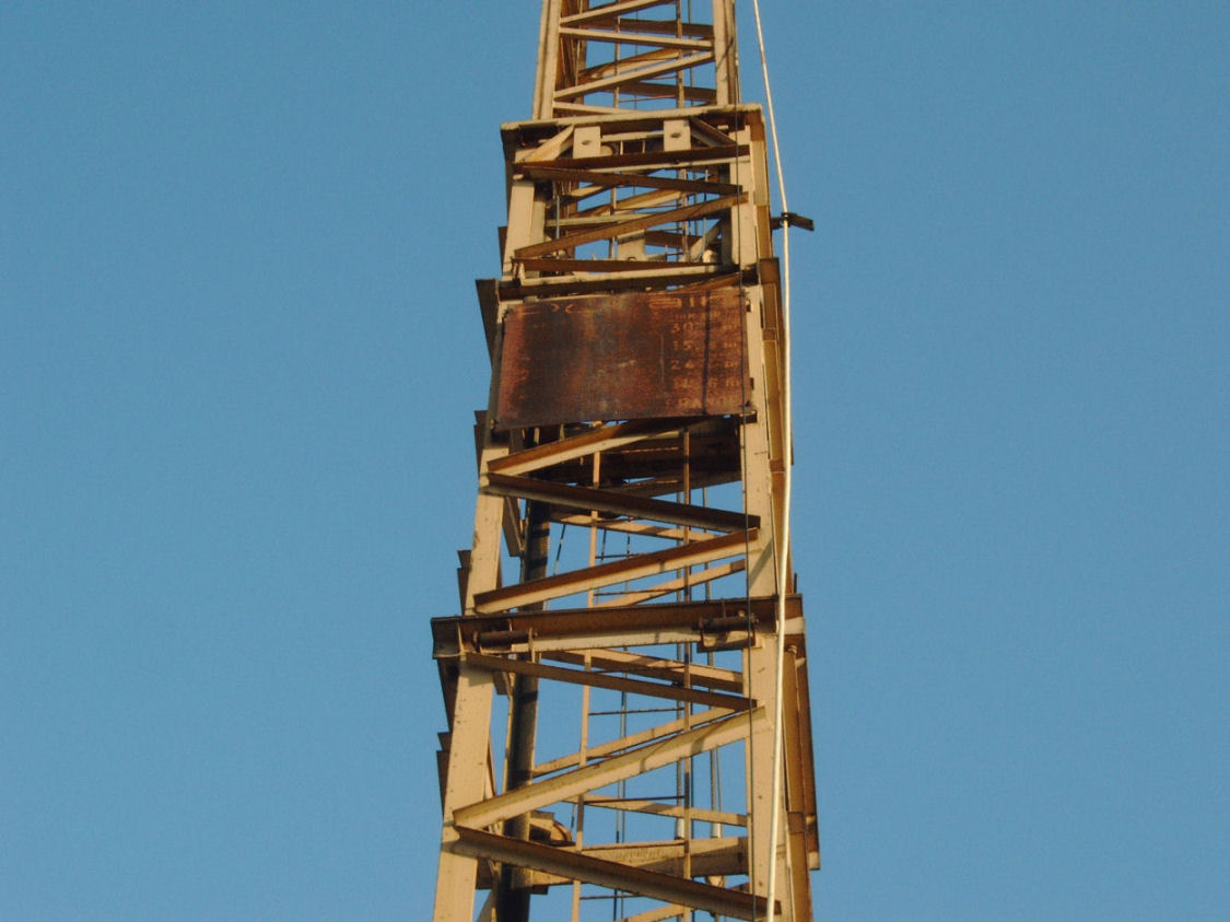

Dann eins von der schon sehr verrosteten Traglasttafel, man kann die 30 (für 30 m Ausladung?) noch erkennen.

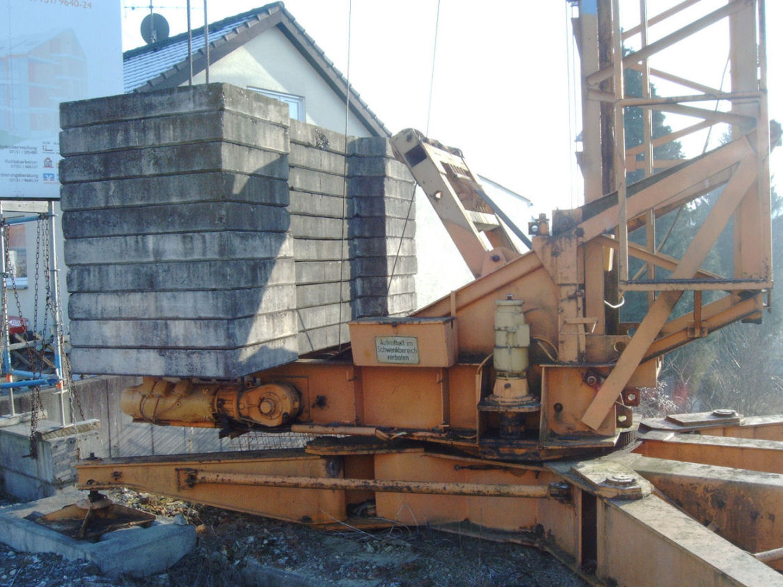

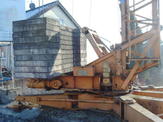

Dann noch eins vom Unterwagen mit dem Ballastgewicht. Weiß einer, welche Funktion der Rollenbock zwischen den Ballastgewichten und dem Turm hat? schon etwas außergewöhnlich, dass der da so halb in die Luft ragt smile.gif

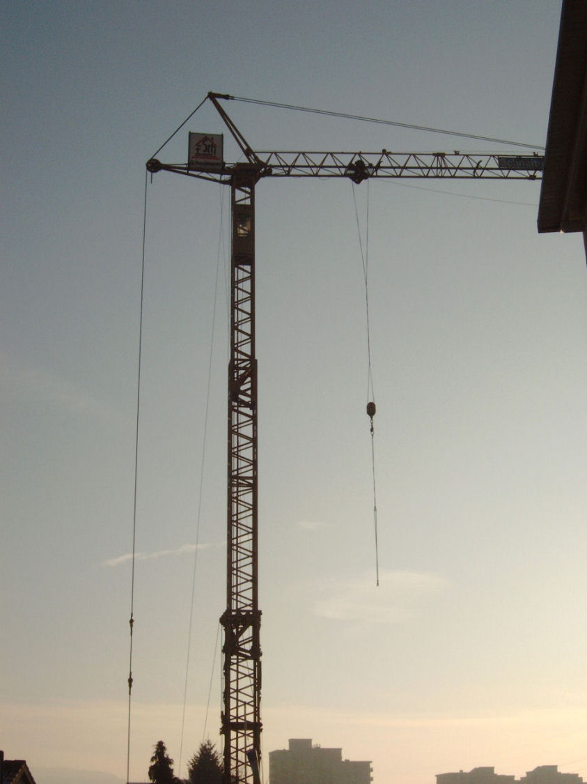

Zu guter letzt noch eins in Seitenansicht, gut ist die verdrehte Hakenflasche zu erkennen.
Wird wohl der Wind gewesen sein.

Hi!
Das war nicht der Wind...... Da ist wohl ein ein neues Hubseil eingebaut worden und der Drallfänger nicht wieder richtig funktionstüchtig gemacht worden. Dies ist ein sehr gefährlicher Zustand für das Seil, denn so kann es durchscheuern.
So siehts aus. Man kann, bzw. sollte mit dem Kran nichts mehr fahren. Das Seil währe in nullkommanix durch.
PS: Die Hakenflasche hat gar nicht genug Windangriffsfläche (in Bezug auf´s Gewicht) um sich selbst zu verdrehen. Dieses wird ja bei der Konstruktion schon ausgeschlossen. bearbeitet von Kai
