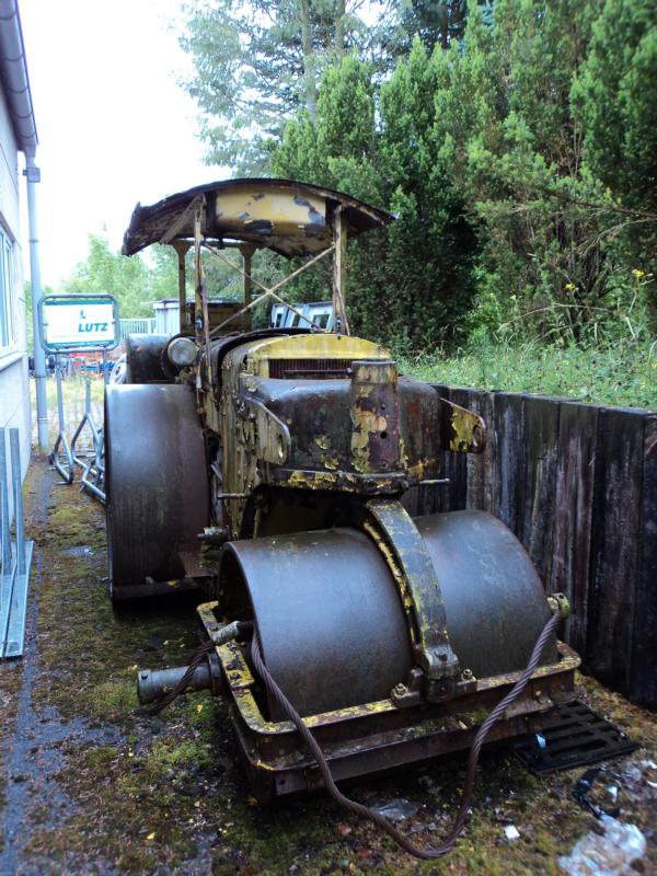

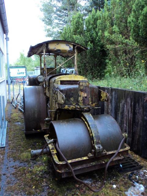

Bei der zweiten Walze handelt es sich um eine sogenannte Zweiwege-Walze wie sie in den 30er Jahren für die Deutsche Reichsbahngesellschaft, für den Gleisbau, gebaut wurde.
Leider fehlen bei dieser Walze die gusseisernen Schienenräder, aber dafür ist der Antrieb sehr interessant!
Um sich auf den Schienen fortbewegen zu können, besitzt die Walze einen zweite Antriebsachse!

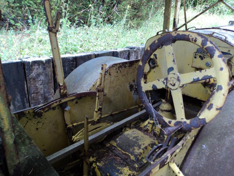

Hier der Antrieb über ein Zahnrad vorn am Motor
Auf der rechten, unteren Seite, verläuft die Antriebswelle.
Um sie besser sehen zu können, habe ich sie rot markiert.

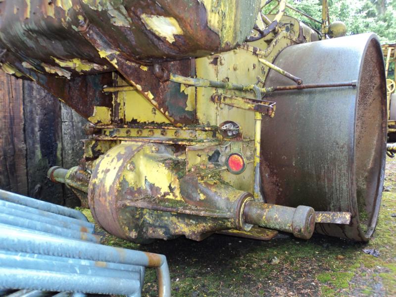

Und hier die zweite Antriebsachse

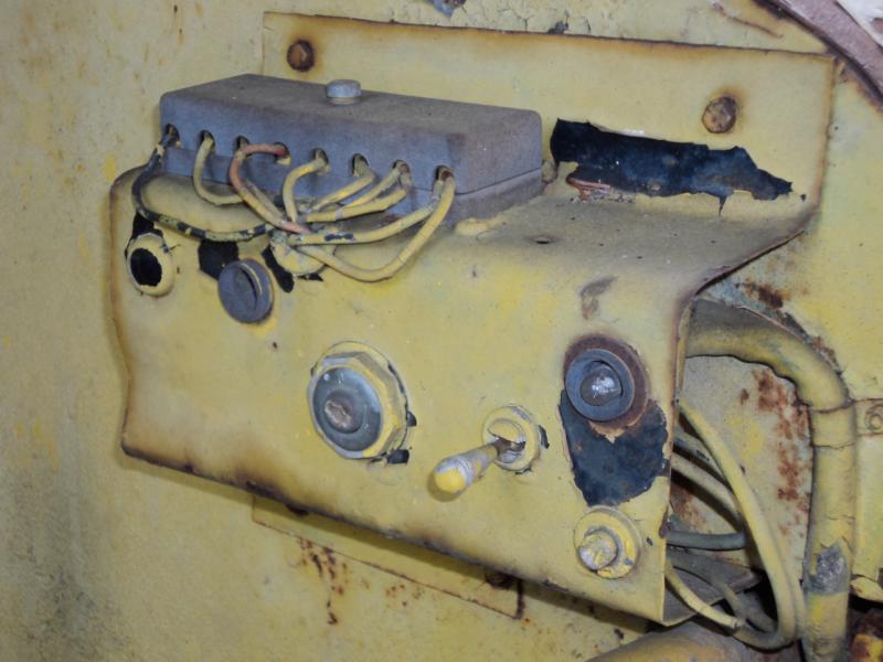

Weiß jemand für was dieser Hebel hier ist?
Das wird sehr wahrscheinlich die Differentialsperre sein.
