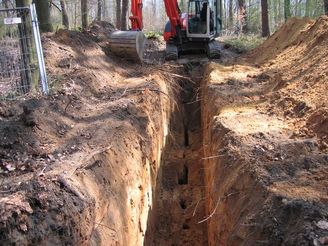

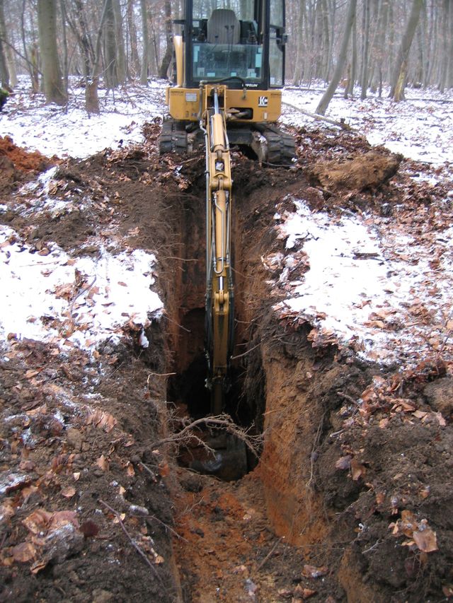

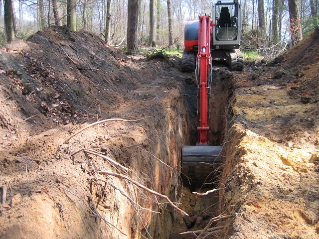

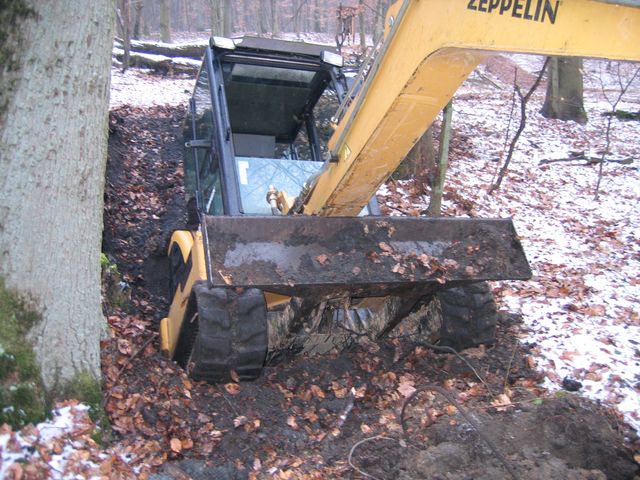

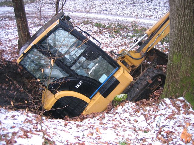

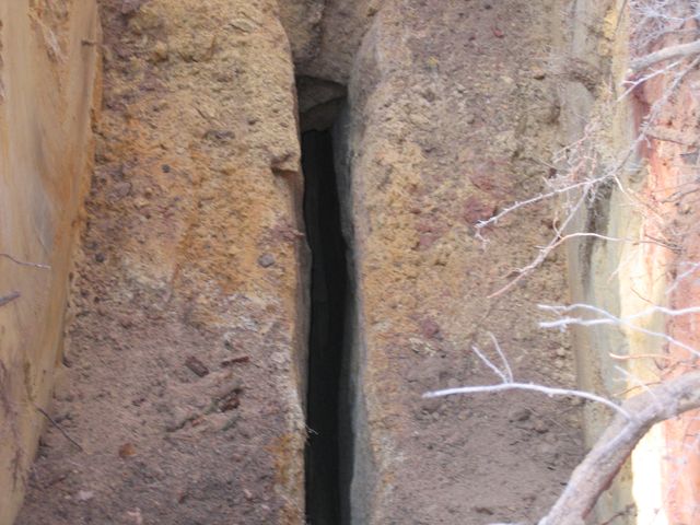

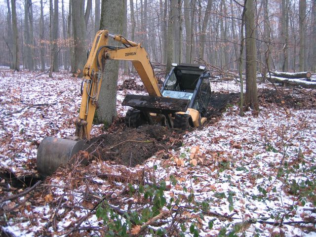

noch etwas zu den Bruchspalten mit diesen Schildern wird auf die Gefahr hingewiesen.

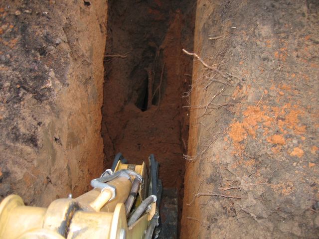

war eigentlich ?nur? ein kleines Loch von ca. 30cm Durchmesser, nach dem öffnen sah das ganze
dann so aus.
ca. 30cm unter der Erdoberfläche hatte sich ein Tunnel gebildet.
So etwas kann mal vorkommen, wenn eine Spalte breiter als die eingesetzte Maschine ist und die
Erdoberfläche nur noch vom Wurzelwerk gehalten wird. Ist aber weiter nichts passiert.
Aber hab mir schon gedacht, daß auf die Bäume da in gewissem Maße Verlaß ist. Weshalb man sicher bewußt eine leichte Maschine einsetzt, auch wenn die mal etwas weniger breit als der Spalt sein sollte.
Das gab wohl einen Streifen in der Hose.
Wie wird sowas verfüllt - Flüssigboden, Ascheemulsion oder einfach mit Aushub zugekippt?

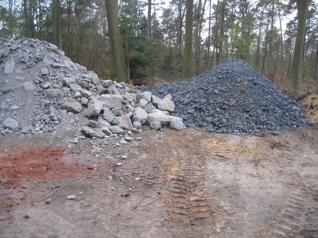

so schlimm war es nicht es gab keinen Streifen. Verfüllt wird mit Bergematerial und Fels, früher wurden
auch Betonkeile verlegt.
da das ganze einer Nummer größer wurde musst auch ein anderer Bagger her. Da aber der Kubota mit seinen verschiedenen Ausrüstungen anderweitig gebraucht wird kommt demnächst zum vierzigsten Geburtstag ein anderer Bagger zum Einsatz dazu später mehr. whistling.gif
