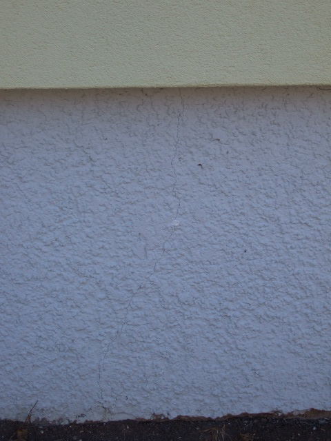

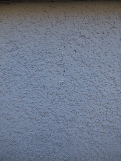

So, nun habe ich Bilder bei Tageslicht, die das ganze besser erkennen lassen.

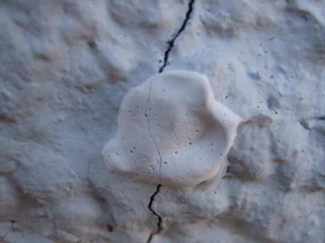

Der Riss scheint größer geworden zu sein, da der Gipskleks einen Riss hat (siehe Foto) und auch der Anzeiger innen sich minimal auseinadergezogen hat.

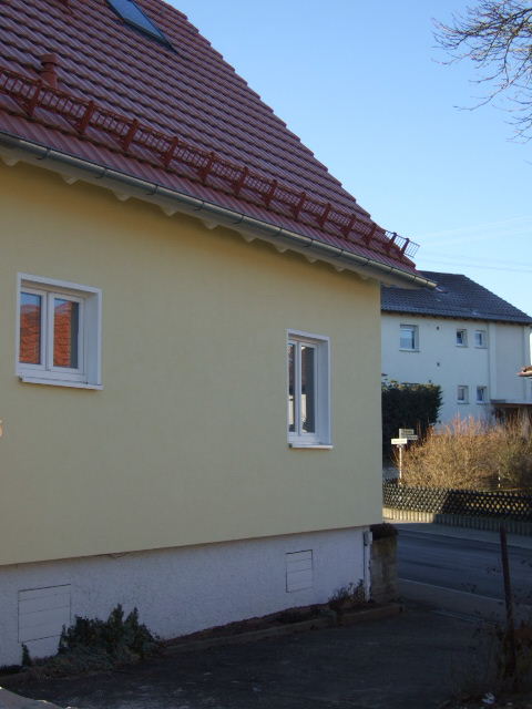

Ich hoffe die Proportionen sind erkennbar. Rechts an der Hausecke läuft die Straße schräg zum Haus. bearbeitet von Form 8A

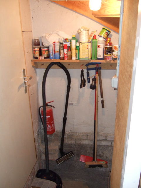

Hier noch die Gipsmarke und die Innenansicht (in der Mitte versteckt der Anzeiger).

Bilder von der Umgebung wären nicht schlecht.
Fragen:
  • Erfolgte die Baumaßnahme auf der auf einem Foto erkennbaren Straße auf der giebelständigen Seite des Hauses?
  • Trat die Rißbildung während oder nach der Kanalsanierung ein?
  • Ist die Kanalsanierung abgeschlossen?
  • Wo verläuft der Riß: auf welcher Seite des Gebäudes, eher in der Gebäudemitte oder an einer Gebäudeecke? Sind mittlerweile noch weitere Risse aufgetreten, z.B. in anderen Geschossen oder im Mauerwerk?
Da die Gipsplombe gerissen ist,scheint das ja noch in Bewegung zu sein.
Ist denn der Riss auf dem Bild des Hauses zu sehen? Und wenn ja, in welchem Bereich?
