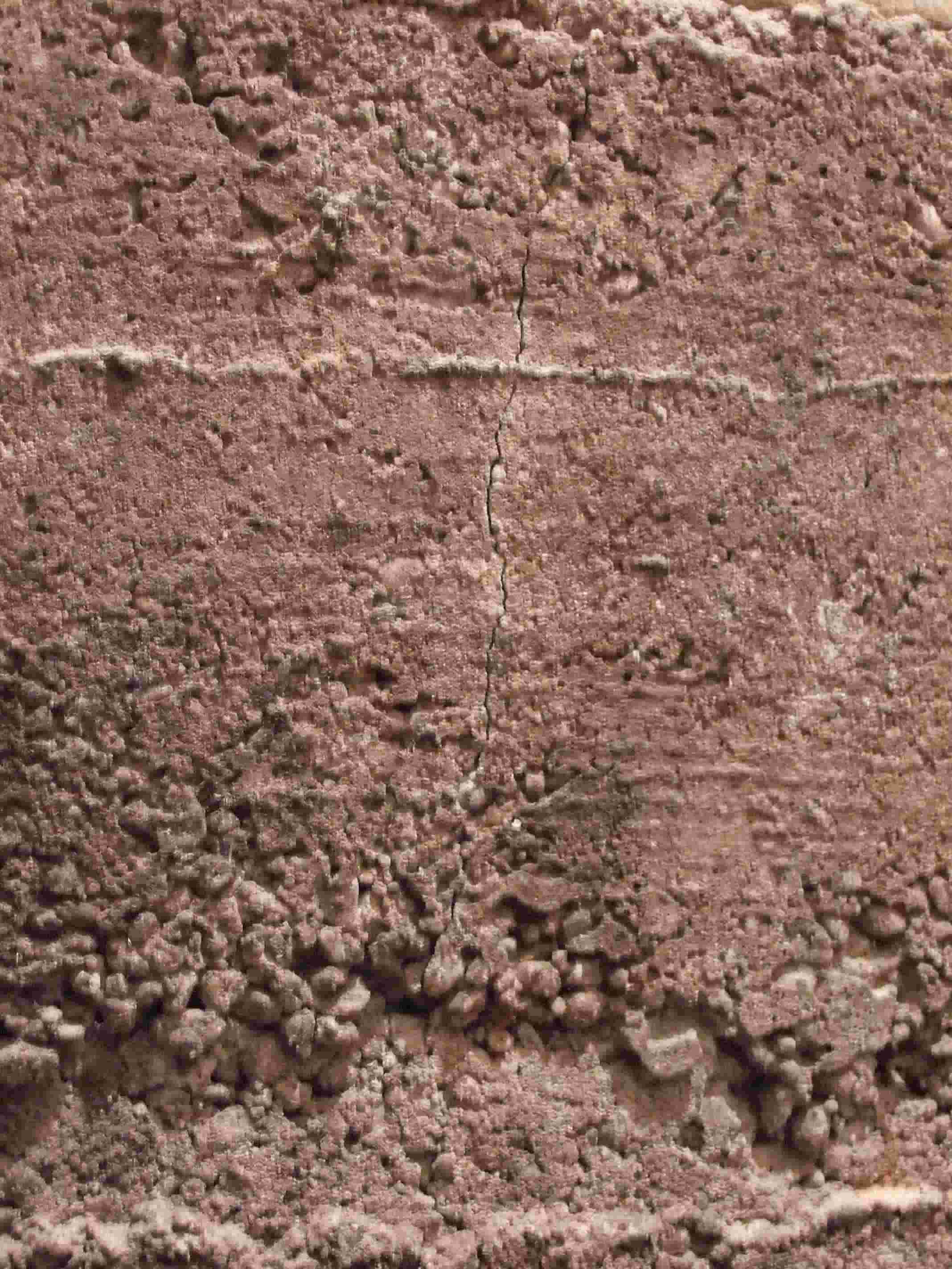

Die Risse verlaufen nicht ganz senkrecht. Auf den zu sehenden 2m vielleicht um 40cm versetzt.
Um Bilder kümmere ich mich mal.

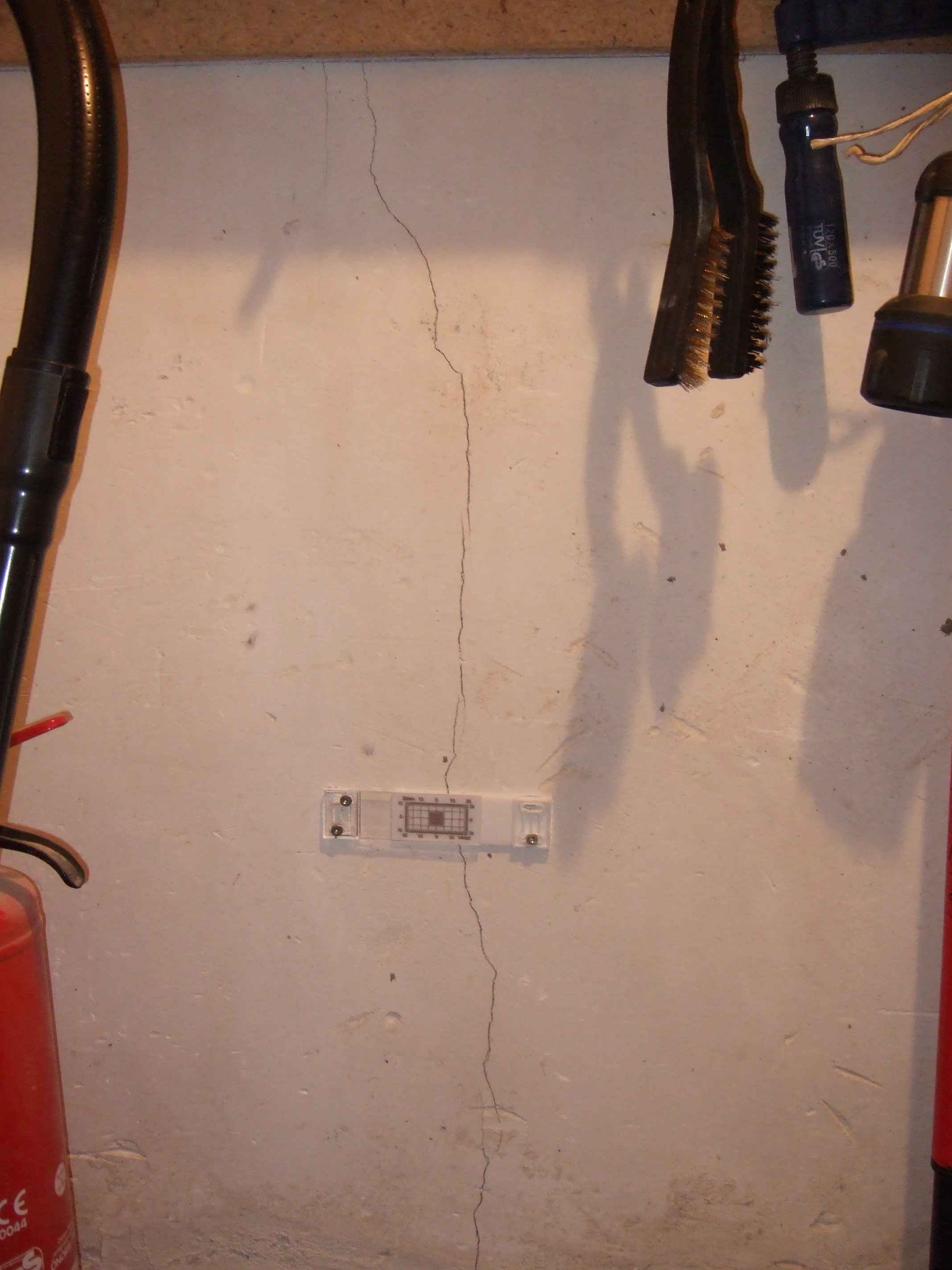

Innen ist dieser Riss ebenfalls zu sehen. Die Lage der beiden Risse ist bis auf wenige Zentimeter innen wie außen gleich.

...wir sollten jetzt erst einmal 4 Wochen warten, ob der von ihm angebrachte "Rissobservator" etwas anzeigt.
Korrekte Vorgehensweise. Besteht dieser aus einer Gipsplombe oder Meßuhr? Weitere Fragen: Ist die Baumaßnahme noch am Laufen? Gab/gibt es Rammarbeiten oder Grundwasserabsenkungen? Gibt es an weiteren Wänden oder Decken des Gebäudes Risse, insbesondere an Mauerwerk?

- Das mit den Fotos ist etwas schwierig bei Dunkelheit. Mit Blitz sieht die Fassade einfach perfekt aus.
Vom Riss Innen habe ich ein Bilder eingestellt.

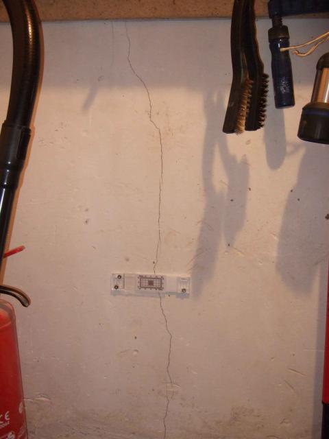

- außen haben wir eine Gipsplombe angebracht, innen einen "Anzeiger" der aus zwei übereinander liegenden Plastikplättchen mit Skala besteht (siehe Foto)

und das 2. Bild

Fotografiere doch einmal die ganze Fassade, so das man die Proportionen des Hauses erkennen kann.
Dann wäre noch interessant, ob die Breite des Risses durchgehend ist, oder von oben nach unten ab- oder zunimmt.
