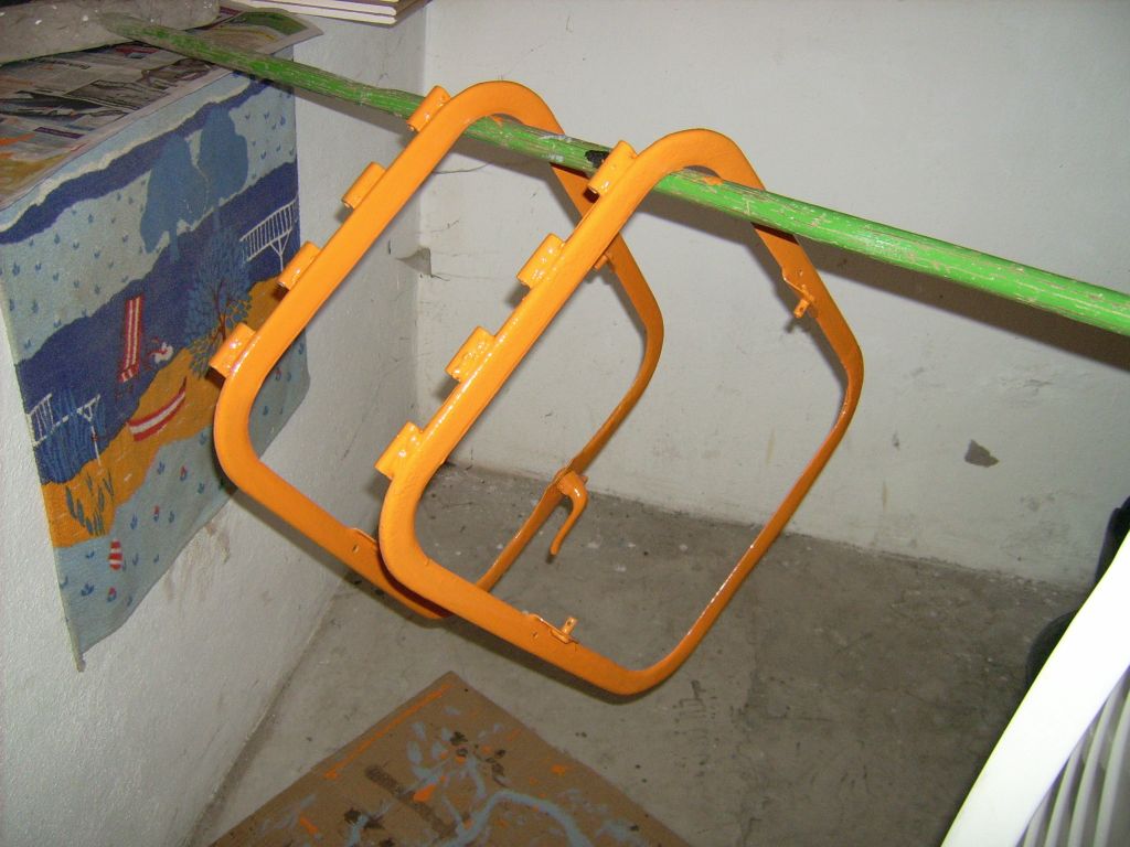

Der Rahmen des vorderen Klappfensters hatte schon keine Verriegelung mehr. Den habe ich auch weggelassen, da die Fenster sowieso mit zwei Flügelschrauben festgemacht werden.

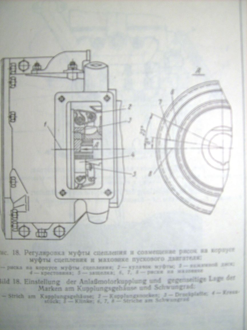

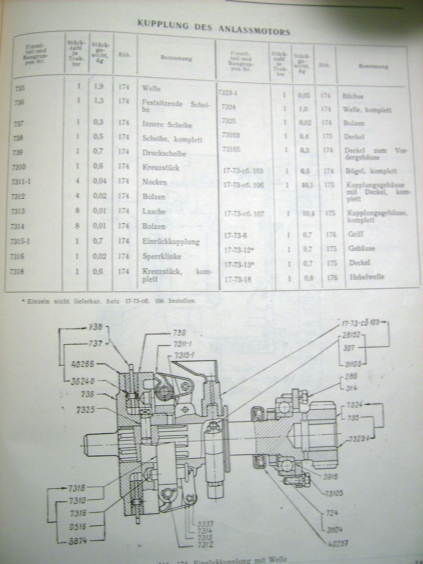

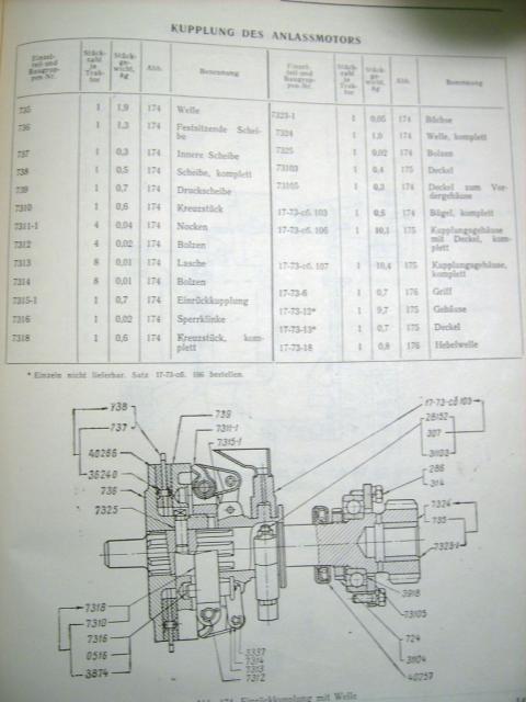

So die 3 Seiten für joice aus der Betriebsanleitung der T-100. Vielleicht kannst du was damit anfangen. Ansonsten bleibt eh nur auseinanderbauen und nachsehen.
