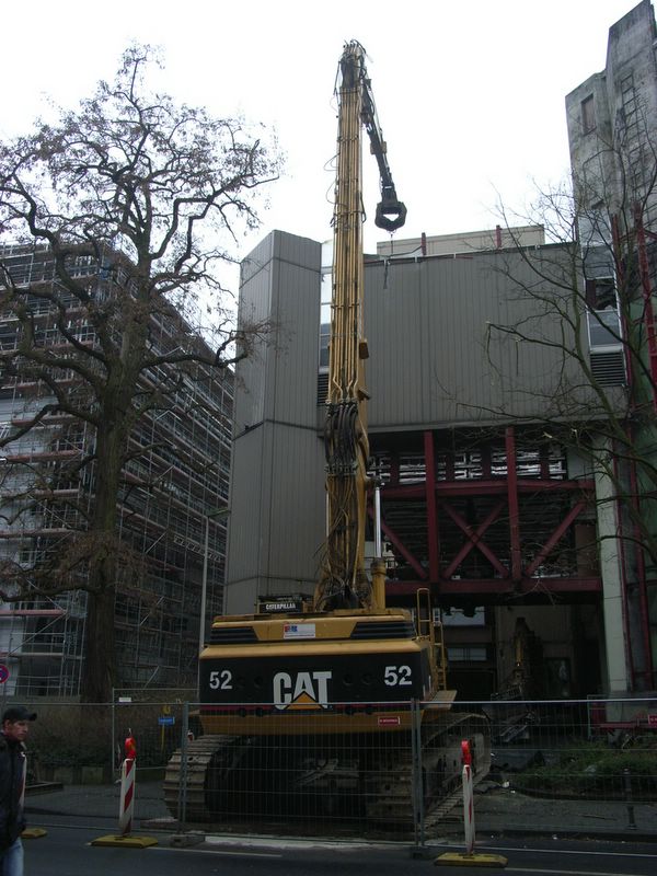

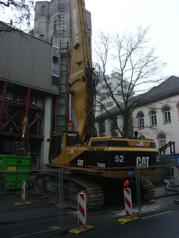

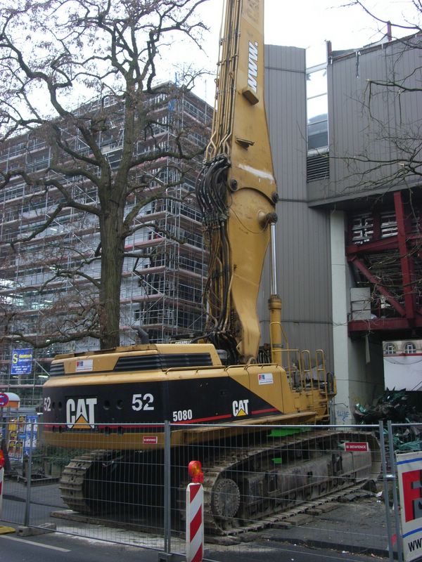

Der Bagger steht halb auf der Strasse. Ist eine ziemlich enge Geschichte.....

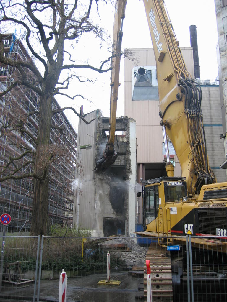

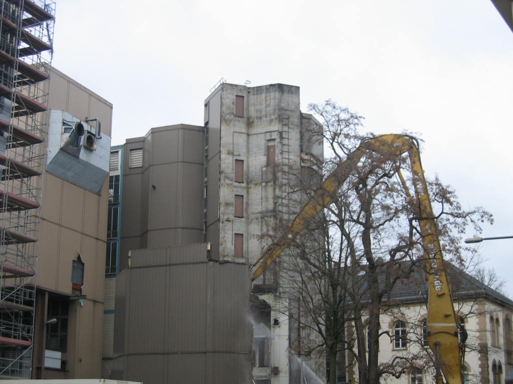

Der Stahlbau zwischen den beiden Betonbauten wurde komplett entfernt. Im unteren Bereich hat man dann den Longfront mit Schrottschere genommen.
Momentan läuft der Betonabbruch. Die ganze Geschichte ist ziemlich massiv und stark armiert. Zusätzlich erschwert die Geometrie und zum Teil die Abmessungen der Unterzüge die Arbeiten. Da kleine Brocken drohten auf die Straße zu springen hat man nun auch vor der Longfront (also zwischen Bagger und Gebäude) noch einen Zaun aufgestellt.
Die Fotos sind von gestern, so dass einige Sachen noch nicht drauf sind.
Die Gebäude hinter dem, das momentan abgebrochen wird, werden im Moment entkernt. Gestern wurden immer weiter KMF Säcke herausgeschafft. Es scheint also noch mehr wegzukommen.
