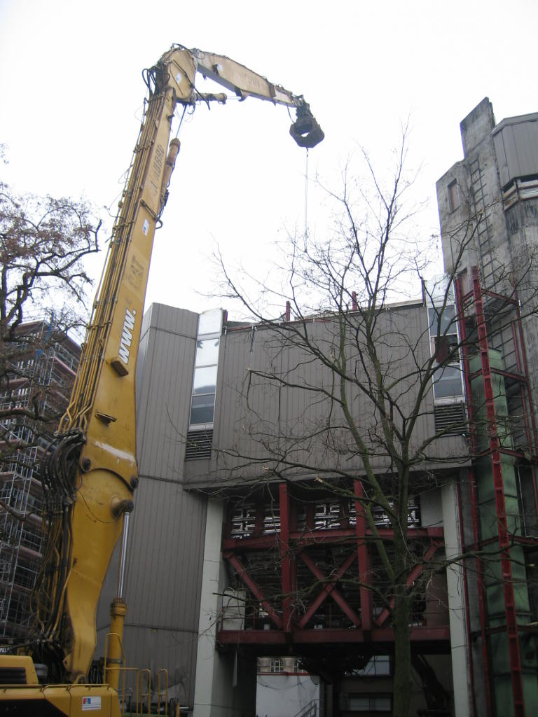

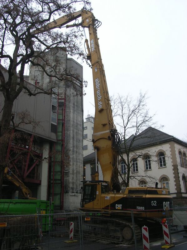

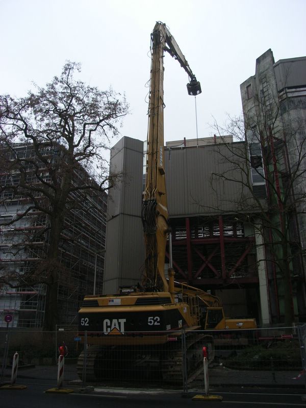

Und hier wieder dieselbe Ansicht, wie auf den ersten Fotos. Man sieht deutlich den Fortschritt.
Im Moment laufen folgende Arbeiten:
Die Fassade und tragende Stahlbauteile werden durch Brennschneiden getrennt und mit dem 5080 als Kranersatz runtergehoben. Alle Kleinteile hat man im linken (Stahlbau) Treppenhaus runtergeworfen. Sie werden unten vom Zeppelinmobilbagger aus dem Treppenhaus gezerrt und wie die anderen Sachen in Container verladen. Weil alles ziemlich eng ist muss der Mobilbagger dabei immer durch die Durchfahrt durchfahren.
Heute wurde zusätzlich an einer Abbruch-Schrottschere rumgewerkelt. Es sah ein bisschen so aus, als wolle man die Schneiden wechseln.
Der rechte Turm ist Stahlbeton, die Fassadenverkleidung hat man im laufe der Woche mit dem Sortiergreifer abgezupft und dann fein säuberlich nach Unterblech (Stahl), Dämmung (KMF) und Oberblech (Alu) sortiert.
