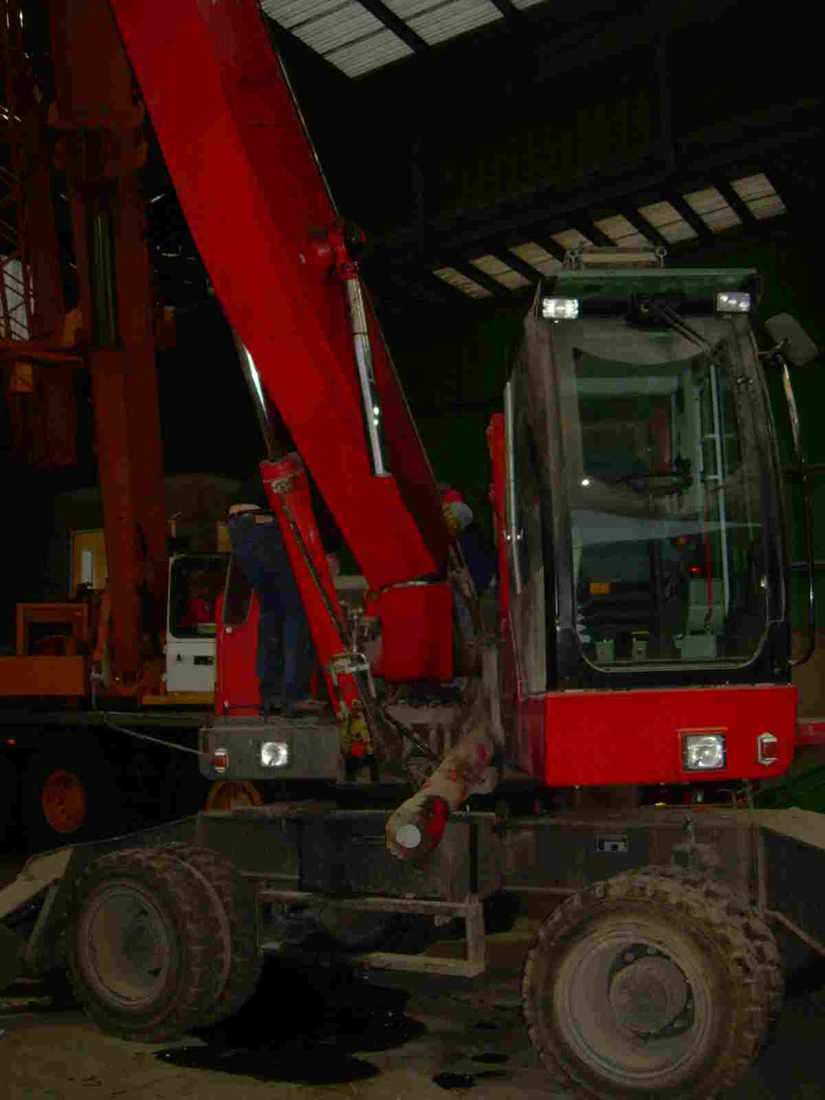

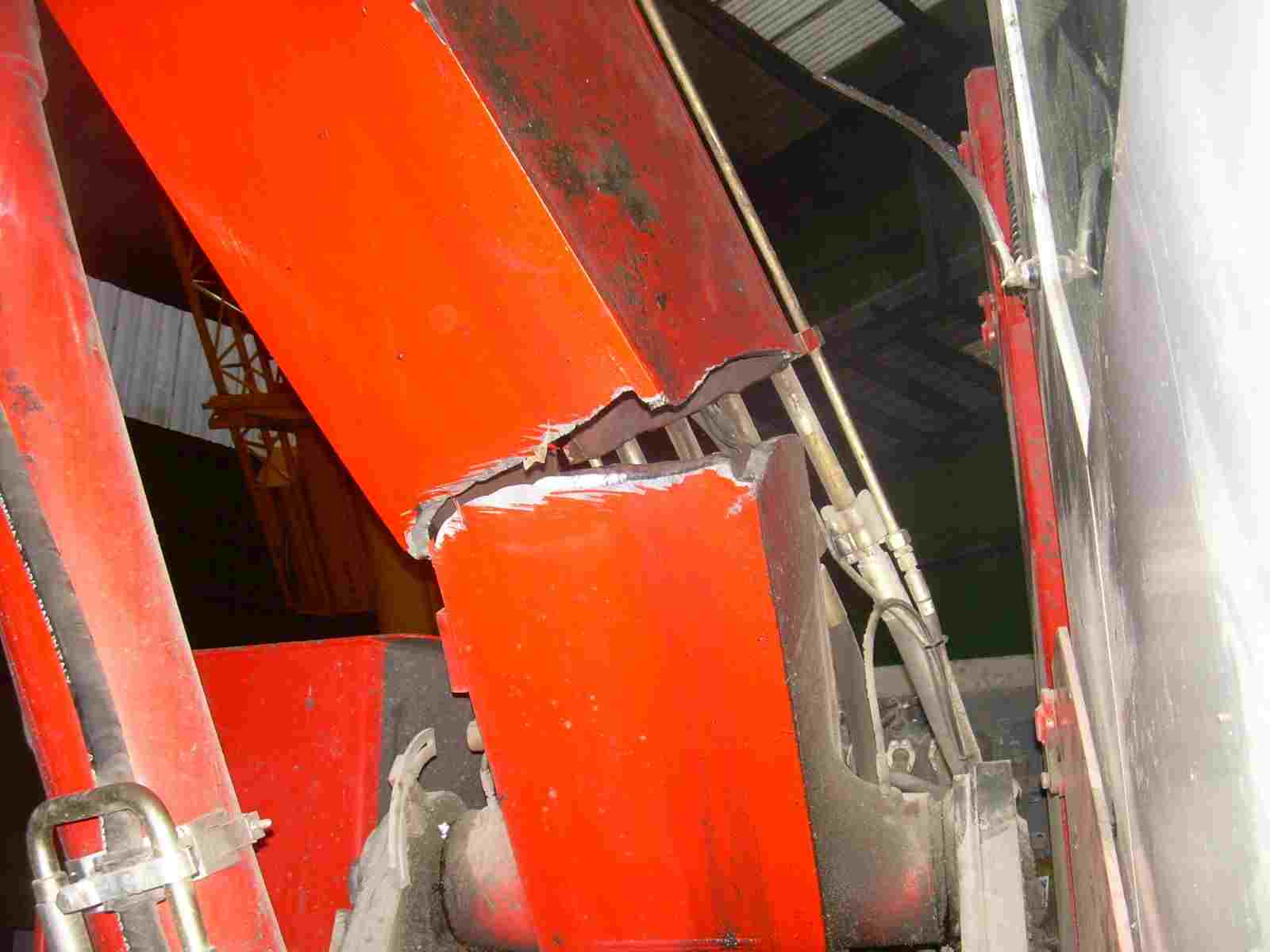

Auf meiner Arbeit benutzen wir einen O&K MH 6.5 und uns ist der Ausleger am Freitag
gerissen und abgebrochen (40cm über dem Boltzen am Oberwagen)
Hat jemand das schon gesehen?
Danke für Eure Antworten..

Jetzt hab ich endlich die Fotos..
Hoffe es klappt mit dem Hochladen..?
Kommentare sind Willkommen !!

und wie viele Tonnen habt ihr versucht damit zu bewegen als es dazu gekommen ist?
Ich sage mal 1 Tonne..
Wie verarbeiten Hausmüll mit einem Greifer von 1m³ Inhalt..
Aber ich denke dass der Riss schon länger bestand (hab Rostflecken gefunden). Mit der Zeit hat sich der Riss vergössert und ist am Freitag komplett zum Vorschein gekommen :-(
Das Gewicht vom Hausmüll ist meiner Meinung nach nicht schuld.. Ich tippe auf Materialschwäche oder Konstruktionsfehler..
