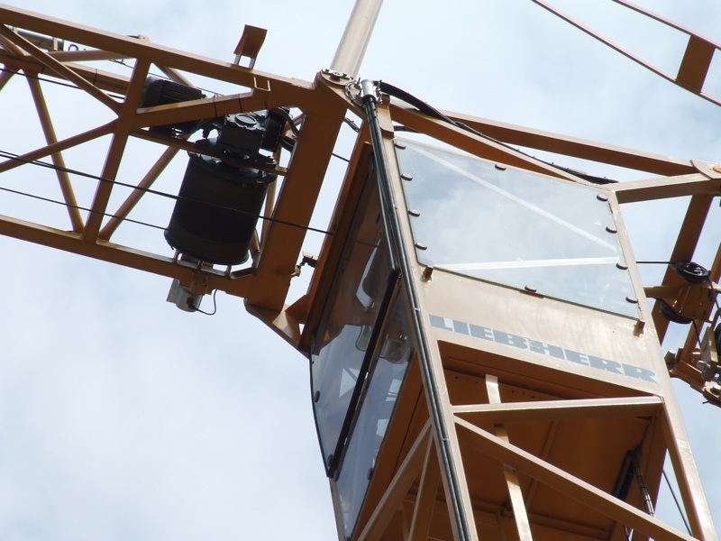

HWR3055 hat mir das schon einmal Beantwortet, das ist die Montagewinde für den Ausleger hatte ich Vergessen blush.gif

Hi Andreas, ja - das scheint eine Erklärung zu sein ;-)
Aber: wenn das die Ausleger Montagewinde ist: wie machen das dann die kleine K, die einen ähnlic hen Ausleger, aber keine Winde unter dem Führerhaus haben eusa_think.gif
Ist das vielleicht nicht eher die Seilwinde zum Ballastieren der Betongewichte beim Aufstellen? Ist nur eine Vermutung, aber vielleicht hilft uns ein Profi hier bei der Erkenntnis wink.gif !? bearbeitet von stephan1964
soviel ich weiss sind die bei den anderen direkt über der Kabine, ich weiß es aber nicht 100%tig.

Hier die Erklärung:
Den 71 K gibt es in der Ausführung mit Hilfsmotor im Turm, also unter der Kranführerkabine und es gibt die Ausführung, wo sich der Hilfsmotor auf der Turmspitze befindet, also über der Kabine.
Das Seil dieses Hilfsmotors läuft über die Ballastiereinrichtung und dann zum Ausleger. D.h. mit dem Hilfsantrieb und dem Seil wird sowohl ballastiert, als auch der Ausleger montiert.
Warum es diese beiden Ausführungen gibt vermag ich nicht zu sagen.
Bei den kleineren K Kranen funktioniert das genauso.
