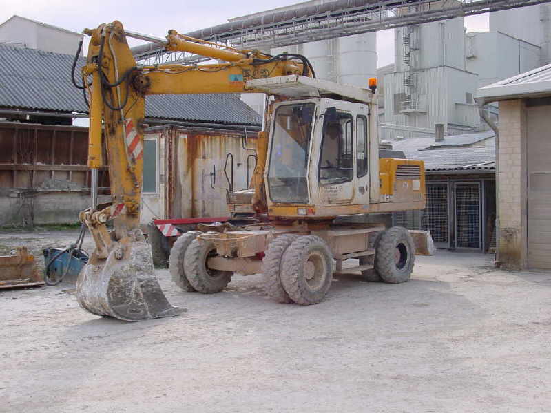

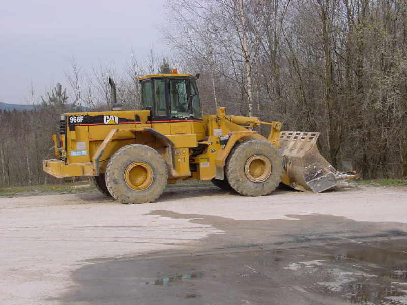

Hi,
diese Mobilbagger und Radlader sind mit Rundumkennleuchten und Zahnschutz ausgestattet. Sie pendeln täglich zwischen verschiedenen Steinbrüchen und dem Gipswerk.
Grüsse
