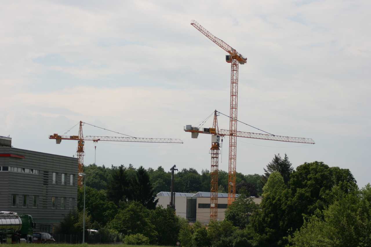

Kann es sein das sich die Liebherrkräne leichter im Wind drehen als der Wolffkran. Oder ist beim Wolffkran die Bremse fest. Heute aufgenommen kein betrieb auf der Baustelle da Wochenende.
Gruss Peter
2008/05/post-7897-1211647275_thumb.jpg
bearbeitet von Beat
Gast Alwin
Nein, das hat mit dem Wind in den verschiedenen Höhen zu tun, der in jeder höhe etwas anders bläst, sowohl von der stärke als von der richtung her.
... jawohl - die Bodenreibung, die den Wind stark beeinflusst (Turbulenz), lässt mit der Höhe nach - das ganze läuft meteorologisch nach der Ekmanspirale, der Wind dreht mit der Höhe gegenüber dem Bodenwind nach rechts.
Auf dem Bild sieht mir das aber ehr so aus, dass der Flat-Top eher genau in die Windrichtung zeigt und deshalb auch dort verharren kann.
