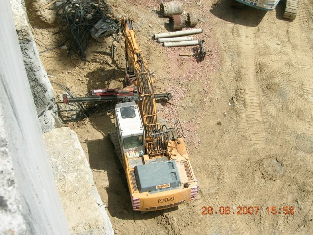

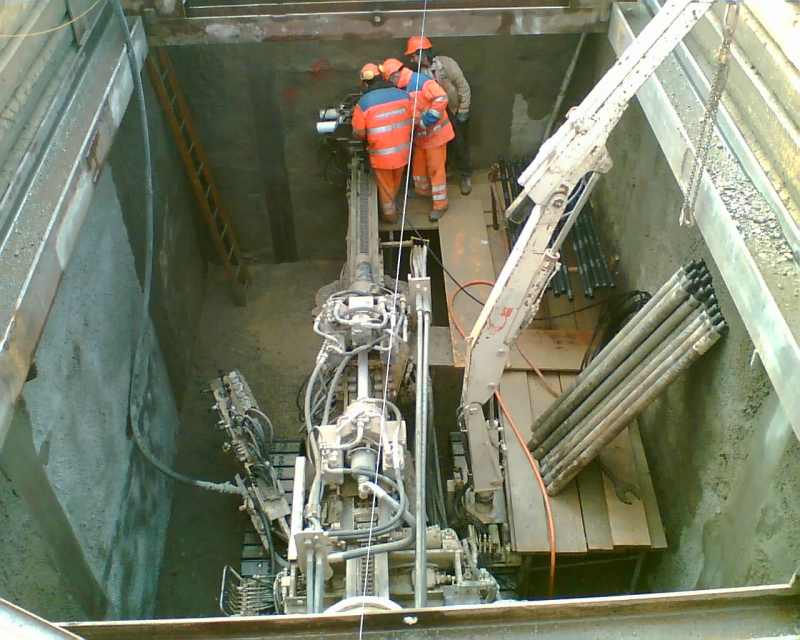

Hallo, da hab ich auch noch was.
Klemm 806-D, in einer eher ungewöhndlichen Grube, beim Bohren eines Rohrschirms.

@Mech,
danke auch dir für deinen Beitrag, aber wie habt ihr denn die Klemm raupe in die Grube bekommen?
4Mann 4Ecken??? oder drausen zerlegen und drinnen wieder zusammenbauen??? whistling.gif

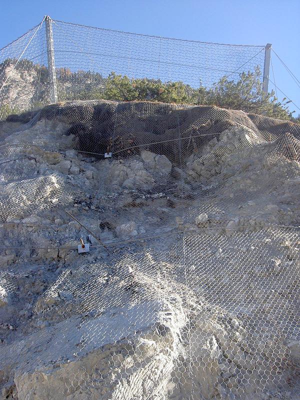

Anbei Bilder einer unserer Arbeiten wo wir mit einem Casagrande Bohrgerät ein Steinschlagschutznetz an den Berg "gedübelt" haben whistling.gifbiggrin.gif Durch die Anker wurde anschliesend Beton in den Berg gepumpt und den Berg zu Stabilisieren und den Ankern festigkeit zu geben.
Inzwischen bauen wir vor dem Netz eine 400m Lange Lawinengalerie
