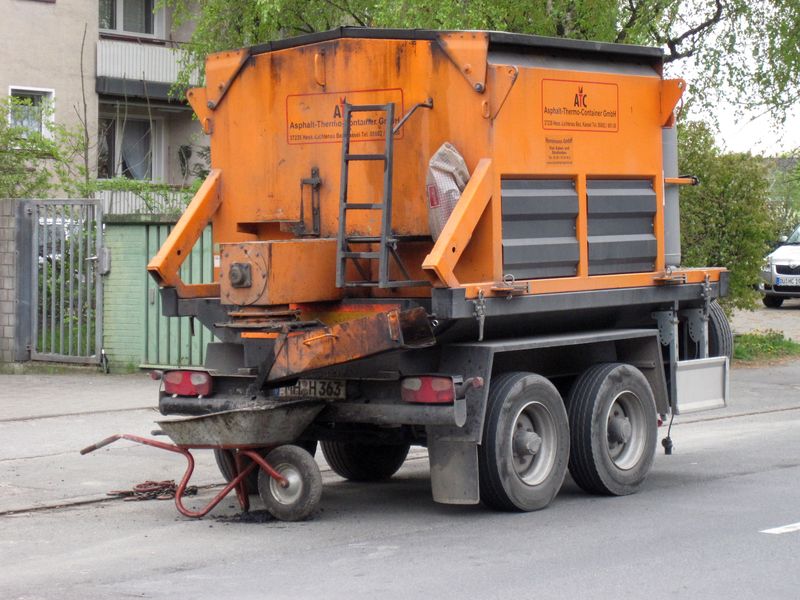

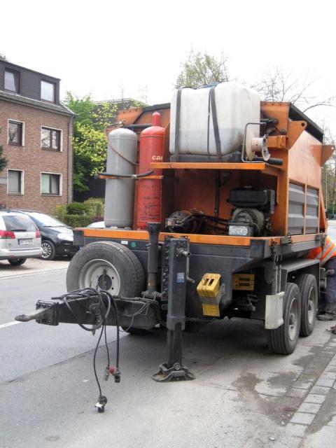

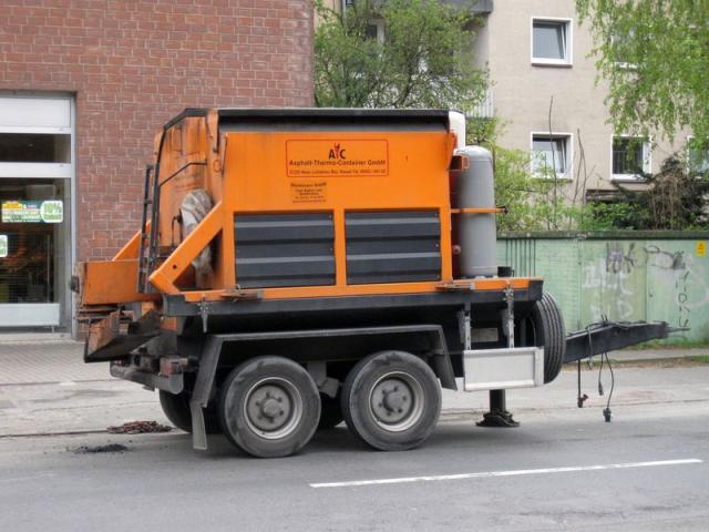

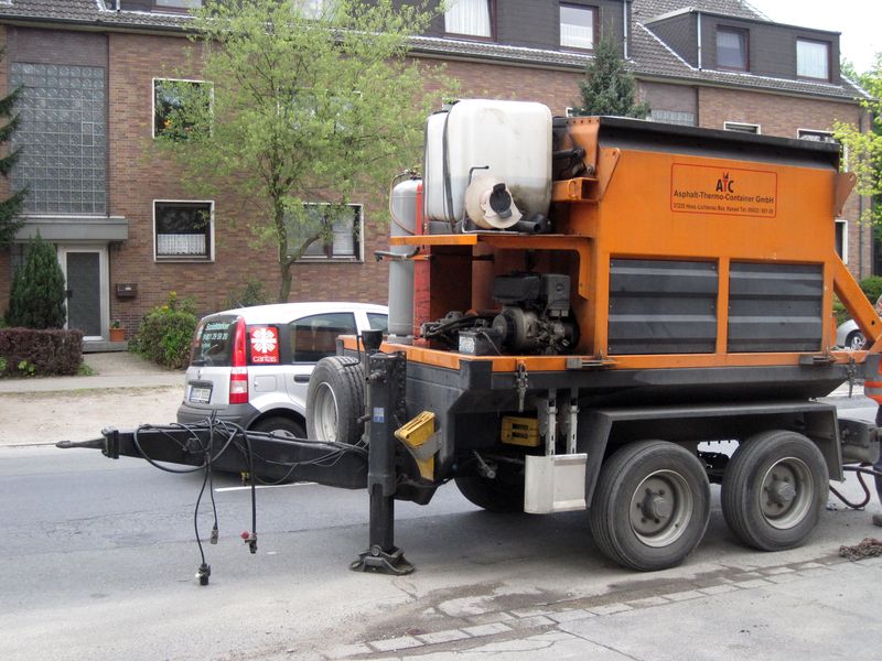

Wir wollen den Asphalt Thermo Container hauptsächlich für Decke, teilweise für Tragdeckschicht und nur in Ausnahmefällen (wie jetzt beim Wintereinbau) für Tragschicht.
Da wir meistens nur kleinere Baustellen haben, holen wir Tragschicht immer passend. Nur bei der Decke sieht das schon schwieriger aus:
hier ne halbe Tonne, da auch, nächstes Loch 800kg... Wenn man dann den Asphalt nur mit ner Kuscheldecke zudeckt, kann man später eine nicht zu verachtende Menge kalten Asphalt abkippen.
Ich hab mal grob überschlagen und komme auf 20 - 30t Asphalt, die wir jedes Jahr als Rest wegkippen. Von daher dürfte sich so ein
kleiner Container ziemlich schnell bezahlt machen.
Wenn Ihr das Teil nicht täglich braucht,
und es nur sporadisch einsetzen wollt, dann denke ich ihr werdet mit einem ThermoFass glücklicher.
meisterLars
Günstiger in der Anschaffung, robuster im Gebrauch.
Und wiegt weniger.
Hier im Oldenburger Raum sind die Container eigentlich nur für Flickarbeiten anzutreffen. Grössere Baustellen mit schlechter Erreichbarkeit werden mit normalen 3-achser Kippern gefahren. Große Baustellen mit Sattelkippern, Plane oder Jutesack druff und gut.
