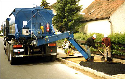

Mal kurz für diejenigen, die den Asphalt-Container noch nicht kennen sollten eusa_think.gif
Der Sinn: Durch das bessere Verdichten des Heißasphaltes, kann kein Frost eindringen und die Instandgesetzte Straßenfläche hält eine Ewigkeit. Auch das nachträgliche verdichten der darüber rollenden Fahrzeuge (vor allem im Sommer entstehende Spurrillen), entfallen.
Der Vorteil:
Der mit einer Gasanlage ausgerüstete Asphalt-Container kann die Innenwanne vor dem befüllen schon mal auf 170°C vorheizen. Das immer wieder kurzzeitige brennen der Flamme hält das Mischgut den ganzen Tag auf seine Temperatur. Somit ist das Arbeiten auch bis in den Wintermonaten hinein möglich.
Mit der eingebauten Förderschnecke, wird das dosierte Ausbringen zu einem risikolosem Kinderspiel. Und da die Innenbleche immer wieder angeheizt werden, bedarf es keiner Endreinigung ! biggrin.gif
Sinnvolles Zubehör:
[color=#009900] Haftkleberanlage (alles im Container integriert), Auslegeschnecke am Auslauf (zum ausbringen des Mischgutes rechts oder links neben dem Fahrzeug z.B. Fußwege) Kompletter hydraulischer Antrieb über einen aufgesetzten Dieselmotor (man ist Fahrzeug unabhängig) oder den ganzen Container auf einen Tandemhänger gesetzt, da hat man die Ladepritsche des LKW`s frei für andere Sachen.
so geschafft shades.gif !!
nein, ich habe nichts mit dem Verkauf zu tun, mich hat die Technik des ATC überzeugt wub.gif
2009/04/post-13973-1240943434.jpg
