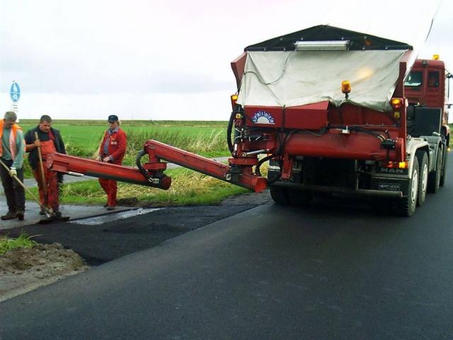

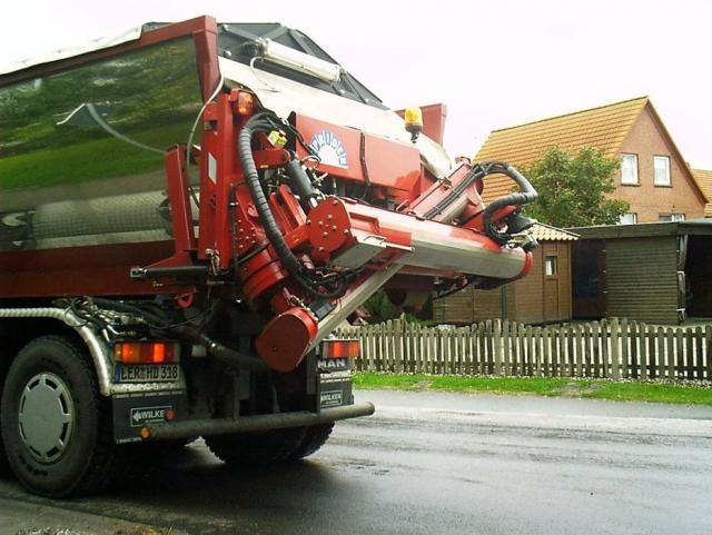

Ich habe Bilder von einem Asphalt SPRIDER
den wir bei uns immer nutzen wenn wir Landzufahrten
und Flickarbeiten machen.
Der Asphalt bleibt bei 160 grad Ladetemperatur
bis zu 12 Stunden Heiß
Der Ausleger hat 2 Förderschnecken und ist Ferngesteuert
das ermöglicht sehr genaues dosieren vom Mischgut
mann brauch nur noch mit einem Schieber Nacharbeiten
