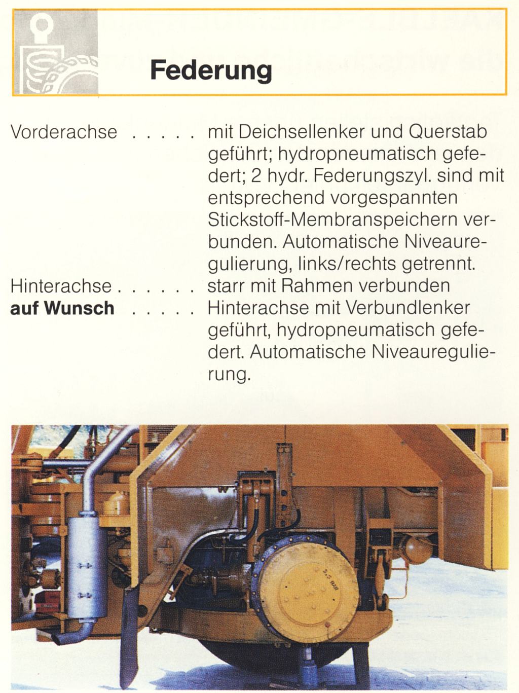

Bei diesem Muldenkipper ist man nicht den einfachen Weg gegangen - deshalb hat man das (Längsachsen-)Drehgelenk im Knickgelenk verworfen!
Der KK50 ist allradgetrieben, permanent mit Selbstsperrdifferential (die zweitbeste Lösung nach der manuellen 100%-Sperre). Auf Wunsch konnte auch die Hinterachse mit Selbstsperrdifferential ausgeführt werden.
Die Vorderachse ist generell hydropneumatisch gefedert mit Niveauregulierung - die entsprechende Federung der Hinterachse war optional erhältlich.
Der Rahmen besteht aus I-Profil - was ihm eine hohe Torsionselastizität sichert. In Verbindung mit den gefederten Achsen ist gewährleistet, daß jedes Rad auch im Gelände Bodenkontakt behält.
Der wichtigste Vorteil dieser Bauart ist aber, daß die Vorderachse stets zur Standsicherheit beiträgt! Aus diesem Grund wird man auch lange - und vergeblich - nach einem umgeworfenen KK50 suchen dürfen. whistling.gif

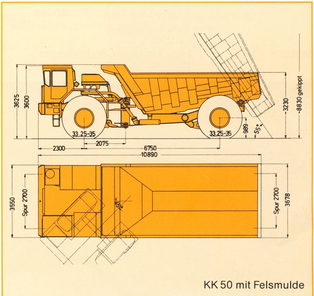

Hier noch ein paar Abmessungen dieses beeindruckenden Giganten:

Nur was ich mich jetzt frage: 90 Tonnen Gesamtgwicht bei 2 Achsen, das gibt's ja heutzutage kaum noch, warum wurde sowas nicht fortgesetzt? Rein von den Achslasten her hält da kein moderner Kipper mit, zumindest mal nicht bei diesen relativ handlichen Abmessungen.

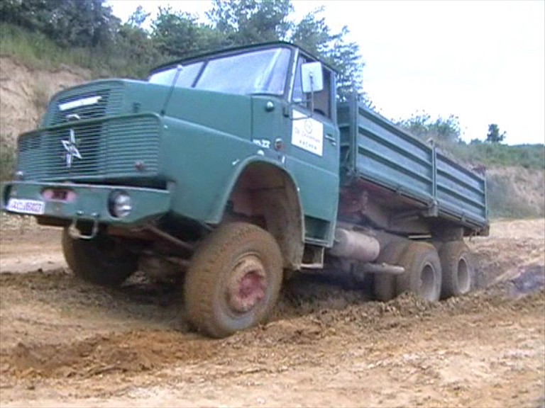

Die Torsion wird ganz genauso aufgenommen wie bei jedem "normalen LKW" auch.... über die Federung, dann über den Rahmen. Notfalls hängt irgendwann ein Rad in der Luft. Deswegen darf noch lange nichts brechen! Das Knickgelenk ist sehr "hoch" gebaut, so daß der Abstand zwischen oberem und unterem Lager möglichst groß ist. Dann halten sich die Kräfte in Grenzen (Hebelgesetz).
Ein Beispiel für starke Torsion eines Lkw - man vergleiche den Winkel zwischen der Stoßstange und der hinteren Kippertraverse! Noch haben alle Räder Bodenkontakt, und kaputtgegangen ist damals auch nichts....
