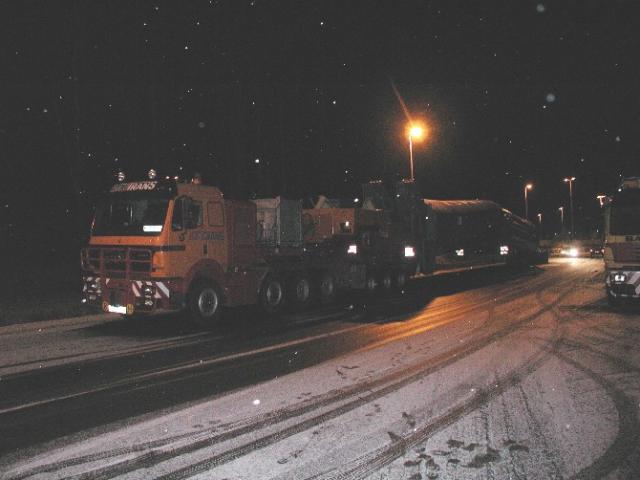

Bild 3 vom Transport des Hauptturms.
Dies ist aber einer vom 500er LHM.

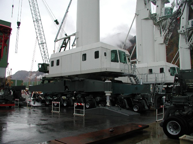

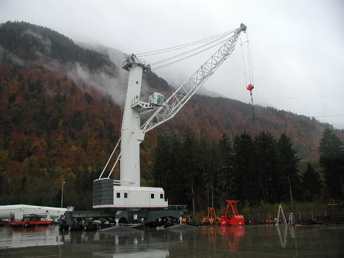

UNd die beiden Kabinen rechts und links des Turms weiter unten....was ist das blush.gif
Hallo Philou !

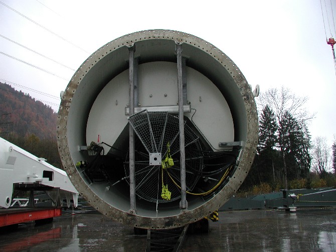

Früher wurden das Maschinenhaus ganz unten aus Stahl gebaut. Dann hat man aus Gewichtsreduktion die Konstruktion aus Stahl belassen und die Hülle aus Kunststoff gebaut. Dabei musste man die Kühlung des Motors dann aus dem Maschinenhaus nehmen und an den Turm hängen. Dies war ja auch logisch, da wie im Bild 2 zu sehen gleich dahinter der Hydrauliköltank und der Dieseltank sich befindet und diese auch beide gekühlt werden! Auch muss man sich vorstellen, dass hier etliche 1000 m3 Luft (Dreck und Staub) angesogen und ausgeblasen werden, und dies alles im Maschinenhaus ! Dies hat man dann bis etwa Ende November letzten Jahre so gebaut. Dann kamen wieder andere Richtlinien für
LHM Krane heraus, wobau auch die Länge der Kühlschläuche vorgegeben wurde. Wegen der ÖKO-einstufung. Nun baut man diese wahlweise im oder auf dem Maschienenhaus auf.
Hoffe ich konnte dir eine halbwegs logische Antwort daruf geben. eusa_think.gif

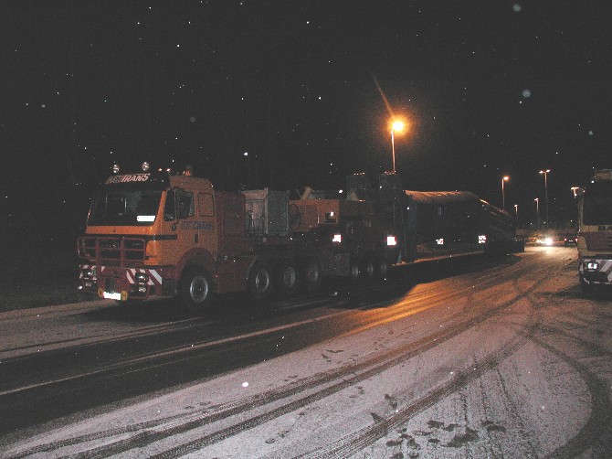

Bild 3/3
2005/01/post-39-1105810508_thumb.jpg
