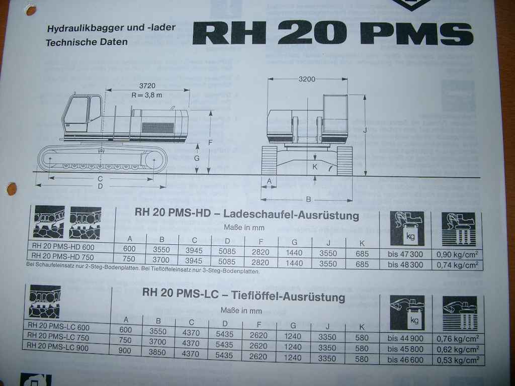

Ich suche gerade Informationen über den RH 20 PMS (eher mit Monoblock) dennoch schreibe ichs mal hierrein, Wer kennt das genaue Gewicht der Maschine, Antriebsleistung, Kapazität....
Hat vielleicht jemand die wichtigsten Abmessungen des Baggers????
Hallo Andreas,
hab´ hier mal die Daten rausgesucht.
Motordaten:
Motorleistung: 198kW ( 269 PS ) DIN 70020
Hydr. Leistung 180 kW ( 245 PS )
Einsatzgewicht mit Tieflöffelausrüstung:
BPL 600 bis 44,9 t
BPL 750 bis 45,8 t
BPL 900 bis 46,6 t
Löffelkapazitäten:
1,0 - 2,7 m³
Greiferkapazitäten:
0,9 - 1,3 m³
Gruß Stefan

Vielen Dank für deine Mühe, dann ist der Bagger doch einiges Leichter als ich dachte, bei Hukuster im Internet, liest man der RH20HD mit Verstellausleger wiege 58to, ich hätte ihn so um die 55to eingeschätzt, danke für die Daten nochmals!
Hab in meinen Unterlagen folgendes gefunden:
RH20 PMS III
- mit Mono 6,7 / St 2,6 Ausrüstung
- 2,3x1800 Tieflöffel
- Deutz BF6 M1015 Motor
- Motorleistung 228(310) kW(PS) bei 1800 1/min
- 200 kW Hydraulikleistung
- 750 l/min Fördermenge
- 360 bar Arbeitsdruck ( Schwenken 390bar )
- 0 - 5,5 KNm Schwenkmoment
- 156 mm Heckradius ( stimmt irgendwie nicht )
- 3720 mm Oberwagenbreite
- 3000 dB(A) LwA / 108 db(A) LpA ( kann irgendwie nicht stimmen )
- 74 mm Kettenbreite
- VLC/HD Laufwerksgröße
- D 7 F Unterwagenbreite
- 3000-3500 mm Raupenlänge
- 5430 km/h ( was aber Quatsch ist. Komma fehlt warscheinlich )
- 465 KN Zugkraft
- 0,76 kg/m² Bodenlast
- 50,6 to Gewicht m. obiger Ausrüstung
- 6500 mm Grabtiefe
- 270 kg Losbrechkraft
- 1,7 / 1720 m³/kg Tieflöffel / Gewicht
Die Daten sind aus einem alten Verkaufshandbuch von O&K
