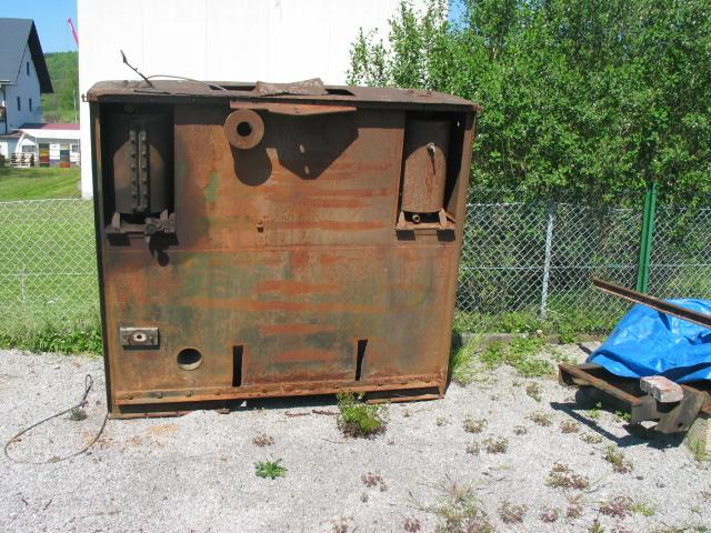

Und dann, hab ich noch ein Bild vom Balastgewicht. Links der Behälter ist der Dieseltank, und der rechte ein

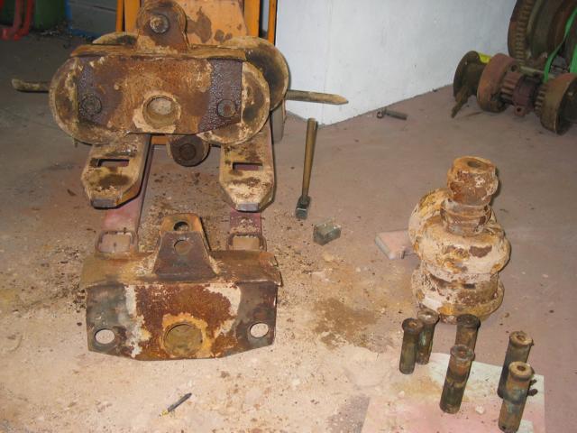

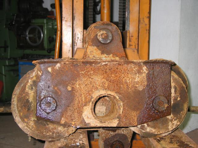

Da ich zunächst mal wieder Lust auf was grobes hatte, hab ich mich mal an die Pendelrollen rangewagt.
Böse Zungen haben ja schon behauptet, das die "Rostklumpen " nie auseinander gehen.
Auch ich hatte schon meine Zweifel, und schon mit dem Gedanken gespielt die Bolzen rauszubohren dry.gif
Aber manchmal wird man doch eines besseren belehrt, und nach nur einer Stunde Überzeugungsarbeit mit Aluklotz und Fäustel, waren die ersten 4 Rollen schon ausgebaut.

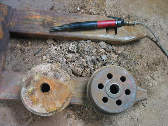

Zum säubern der Rollen hab ich gleich mal meinen neuen Nadelabklopfer ausprobiert.
Es dauert zwar einige Zeit, aber ich muß sagen, keine schlechte Erfindung.
Man sollte aber auf jeden Fall Gehörschutz und Schutzbrille tragen shades.gif
Hier mal ein vorher-nacher vergleich.
