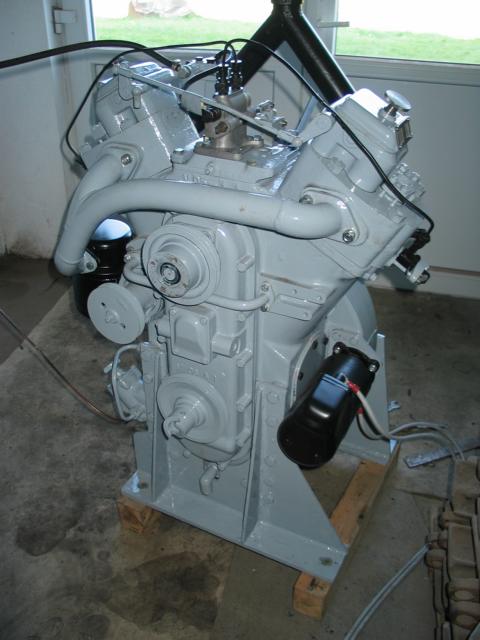

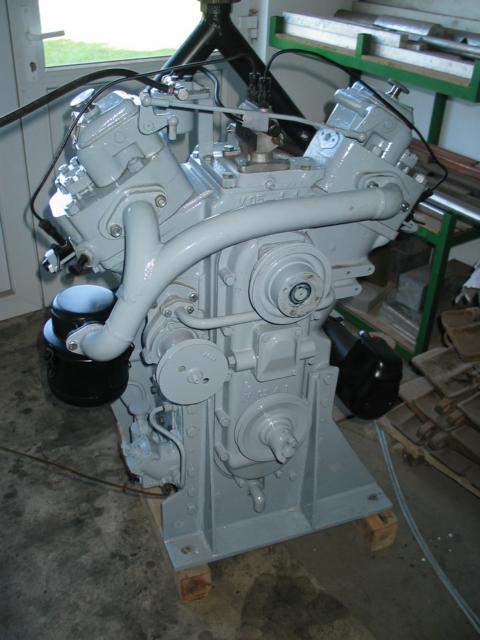

So, nun nach einigen weiteren Nachmittagen im Keller die ich mit entrosten, lösen festsitzender teile, und gangbar machen der Einpritzpumpe verbracht habe, kam ich nun wieder zu meiner Lieblingsbeschäftigung.
Lackieren und zusammenbauen klatsch.gif .

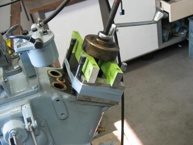

ähem, wollze mich veräppeln oder war das ernst gemeint mit aus dem vollen gefräst? kreisch.gif
(Ernste Frage)
.......Der Frage muss ich mich anschliessen,aus dem Vollen gefrässt blink.gif
Interessante Geschichte,muss ich schon sagen...am 26.01 hast du die Kiste noch halb vergraben gezeigt und jetzt hast du den Murl..(Motor) zum laufen gebracht.
Hut ab,echt toll was so mancher Heimwerker vollbringt.
na gut,der O&K Aufbau war schon net übel,aber das?

Das mit dem Deckel ist schon so wie ich geschrieben habe.
Allerdings soll nicht der Eindruck entstehen, das das die Arbeit von 6 Wochen ist.
Den Bagger haben wir im Sommer 2006 zerlegt. Und Im Winter 2006/2007 habe ich den Motor gerichtet.
Die Bilder sind alle schon älter, hab sie halt nur so nach und nach eingestellt, weil ich ja auch nicht nur am Computer hänge, sondern auch mal auf die Arbeit muss laugh.gif .

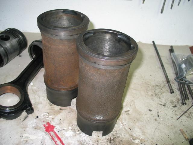

Ausserdem läuft der Motor auch noch nicht richtig, durch die recht zerfressenen Laufbuchsen verbrennt der Motor ziemlich viel Öl, so das die Nachbarhäuser sich nach dem ersten Probelauf in ein weißes Nebelkleid gehüllt hatten. Also habe Ich Kolben und Laufbuchsen nochmal ausgebaut.
Die Laufbuchsen wurden ausgeschliffen und Übermaßkolben eingebaut.
Leider habe ich noch keinen weiteren Probelauf gemacht, aber der steht dann für Frühjahr auf dem Programm wink.gif .
