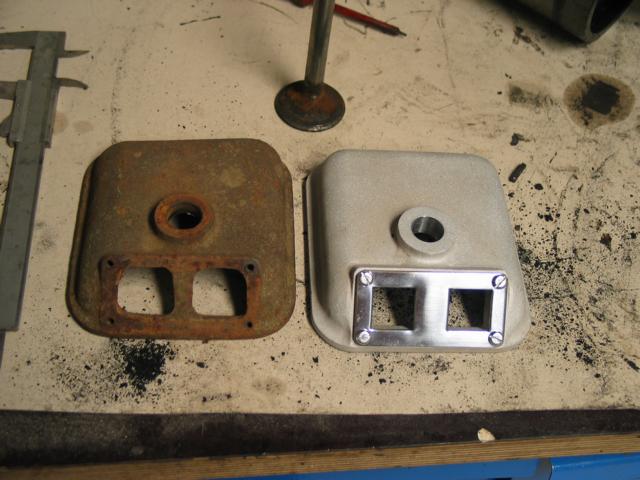

sag mal die Nachfertigung des Ventildeckels aus Alu.
Hast du den selber gegossen oder das Muster zu der Giesserei gegeben?
Grüße
murksburger
Nee, den hab ich aus dem vollen gefräst, und anschliesend Sandgestrahlt tongue.gif .

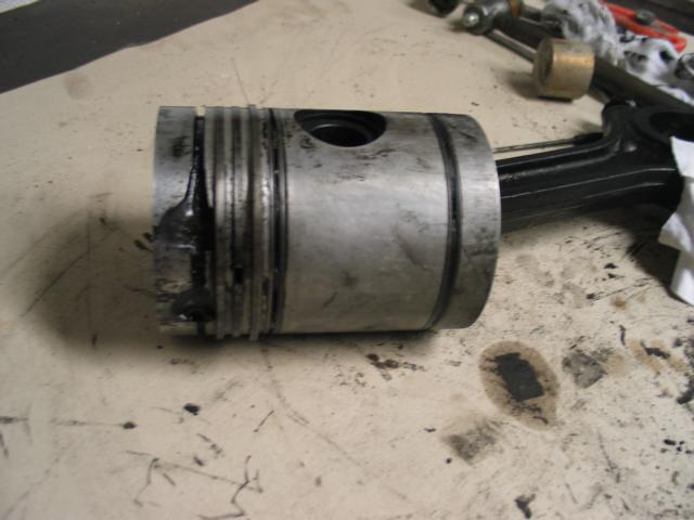

Im inneren sah der Motor dank des reichlich vohandenen Ölschlammes noch recht gut aus.
Als ich versucht habe die Mutter an der Schwungscheibe zu lösen bewegten sich sogar die Kolben wieder.
Aber aufgrund der doch erheblichen Rostlöcher in den Laufbuchsen, und des Zustandes des einen Kolben hatte ich keine große Hoffnung das der Motor so nochmal ans laufen kommt sad.gif .

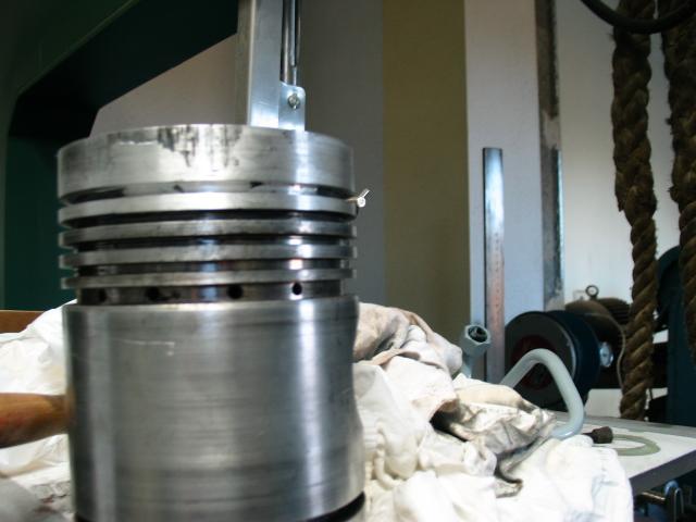

Aber für einen ersten Versuch hab ich die Krater im Kolben zugeschweißt, zwei neue Nuten eingedreht und zwei noch vorhandene Kolbenringe eingesetzt yes.gif .
