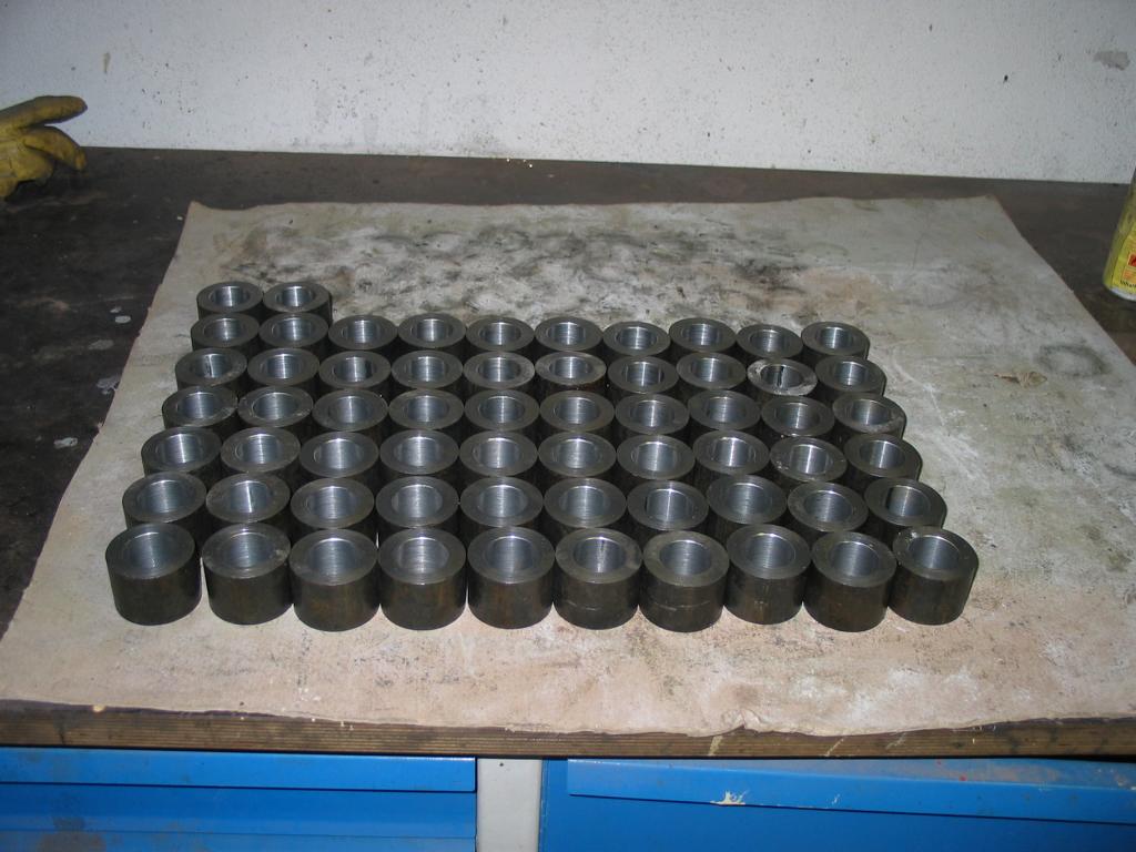

So, genug geschrieben, hier noch ein Bild von den fertigen Buchsen, damit ist das Thema auch erledigt.

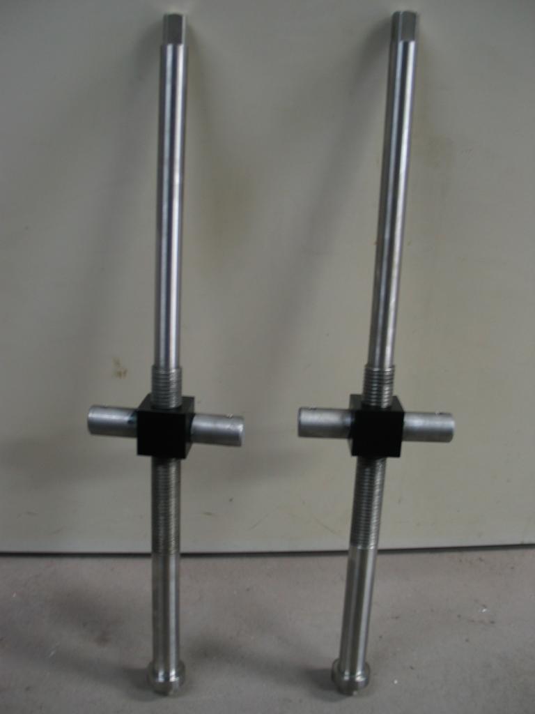

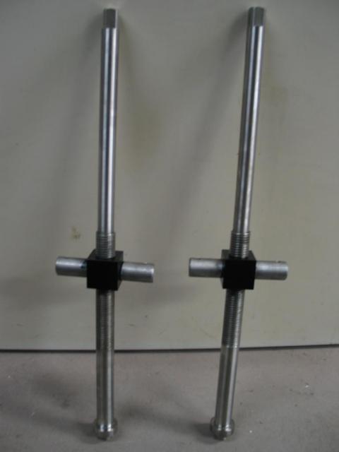

So, hab heute die neuen Spindeln und Gewindestücke fertiggestellt.
Die laufen nun wie geschmiert, jetzt kann ich endlich wieder ruhig schlafen. sleeping.gif
