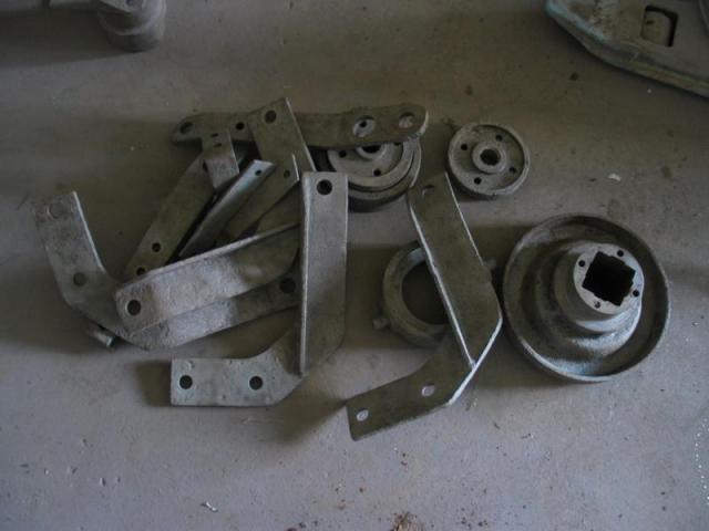

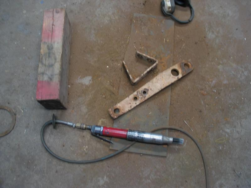

Hab mal wieder den Nadelentroster in die Hand genommen, und einige Teile gesäubert.
Übrig bleiben jetzt noch die beiden Kettenräder, der Rollenbock, ein Paar Bremsbänder und was von der Kabine noch übergeblieben ist.

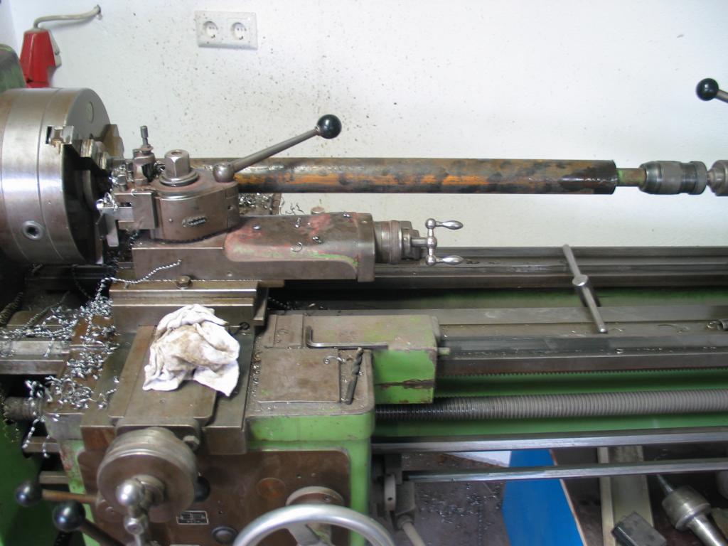

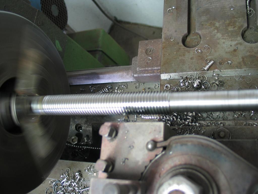

So Leute, hab mich heute mal wieder an die Drehbank gestellt, und die zweite noch fehlende Gewindespindel angefertigt.
Leider ist mir nacher aufgefallen, das die Steigung wohl nicht so ganz stimmt, da das alte Gewinde wohl zöllig war, und ich eine metrische Steigung aufgeschnitten habe. Manchmal könnte man........ mad_red.gif
Naja , ich hab die Mutter 2-3 mal hoch und runter gedreht, und jetzt läuft es einigermaßen. Wenn es durch ist, kann ich es ja immer noch mal neu machen. sad.gif

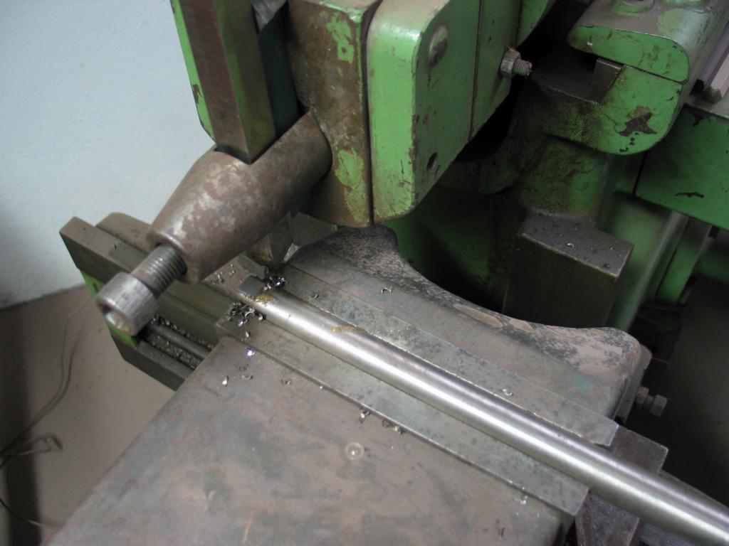

Den Vierkant zum verstellen der Spindel hab ich auf der Stoßmaschine angefertigt.

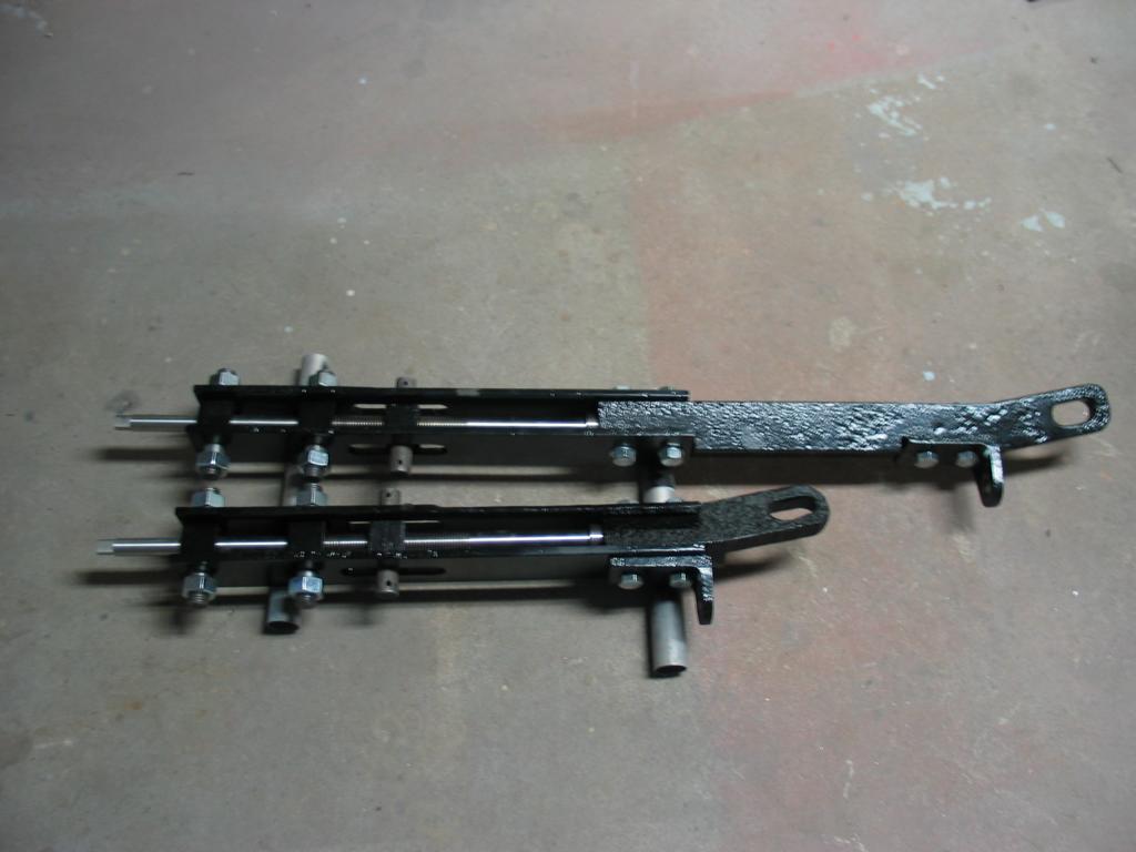

Und so sieht das ganze dann wieder montiert aus.

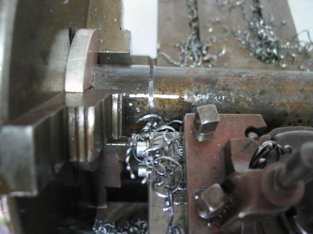

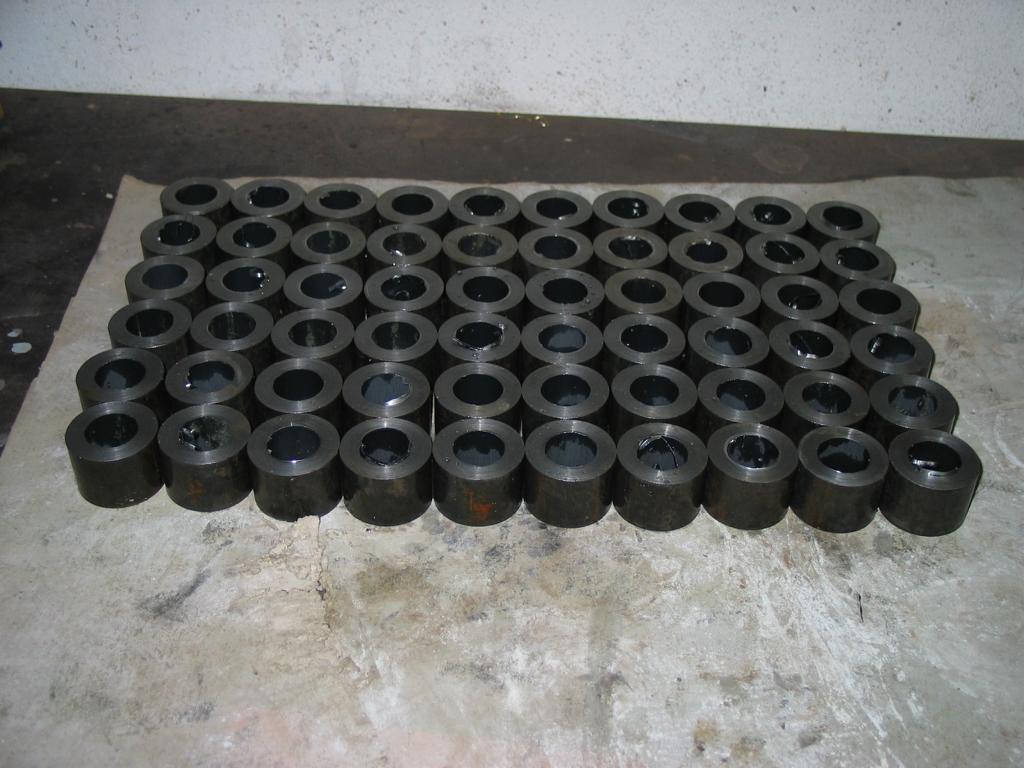

Ausser den Kettenbolzen, benötige ich auch noch neue Buchsen wo später das Kettenrad eingreift.
Hierfür habe ich mir ein nahtloses Siederohr mit dem entsprechenden Durchmesser bestellt.
Das ablängen der Hülsen erfolgt auf der Drehmaschine. Das ist zwar um einiges nervenaufreibender als mit der Säge, aber dafür müssen die Schnittflächen nicht mehr nachgearbeitet werden.
Das ist bei über 60 Teilen ja auch schon eine gewisse Zeitersparnis. top.gif
Die Scheibe die man rechts an dem Futter sieht, dient als Anschlag. Sie hat da wo die Backen laufen entsprechende Ausfräsungen, so das man sie für verschiedene Durchmesser universell einsetzen kann.
