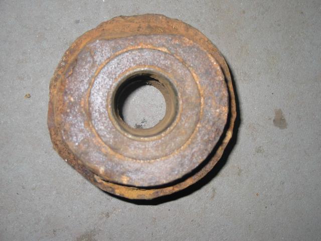

Ein weiterer Punkt auf der to do Liste sind die Tragrollen für die Raupenketten.
Diese haben sich wohl schon zu Lebzeiten des Baggers nicht mehr gedreht, so das sie auf einer Seite teilweise schon um ein Viertel von den Ketten abgeschliffen wurden.
Also habe ich das fehlende Material aufgeschweißt, und anschließen abgedreht.
Die Rollen sind jetzt natürlich etwas kleiner, aber das wird die Funktion wohl nicht beeinträchtigen.
Hatten die irgendwelche Kugellager, oder liefen die frei geschmiert auf den Bolzen?
Hallo Maik,
da sind (waren) einfache Gleitlager aus Rotguß verbaut.
Gruß Matthias
