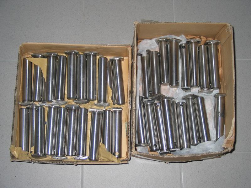

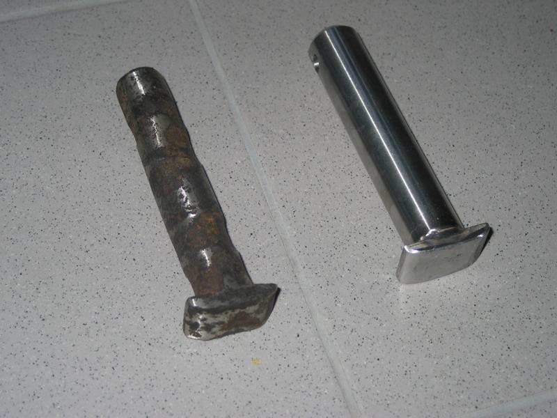

Aber es gibt auch wieder positives zu berrichten. Heute sind 2 Pakete mit Kettenbolzen gekommen, die mir der Frank gesponsort hat. top.giftop.gif
Die Sachen sehen wirklich TOP aus, dass ist noch echte Handarbeit "Made in Germany"

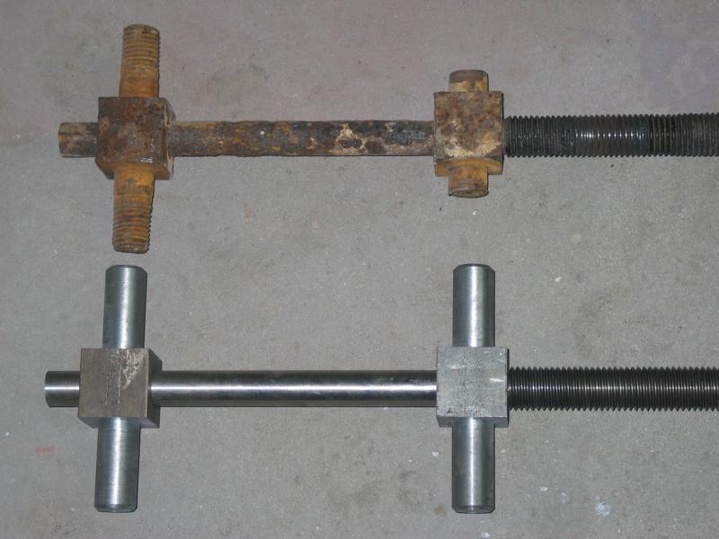

Ich hab auch mal wieder was gemacht, und zwar die vier neuen Nutensteine und eine Gewindespindel für die Turassteuerung shades.gif
Von der Herstellung der Gewindespindel hab ich leider keine Bilder gemacht.

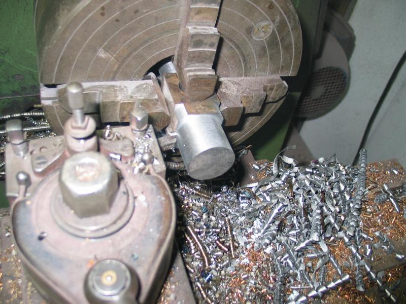

Das Gewinde musste aber auch auf der Drehmaschine geschnitten werden, da dieses eine abnormale Größe hatte.

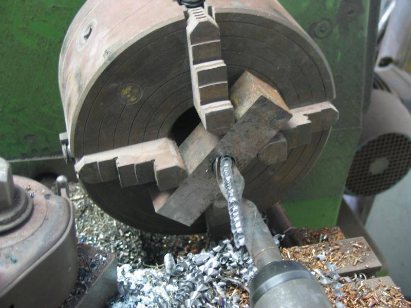

Zuerst ein 21er Loch bohren
Aus eckig wird rund
Und hier das (fast) fertige Ergebnis. Auf der einen Seite der Spindel muss nur noch ein Viertkant angefräst werden, und die anderen Teile bekommen noch ein Befestigungsgewinde.
