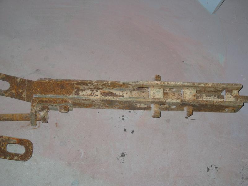

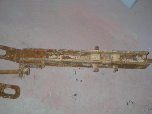

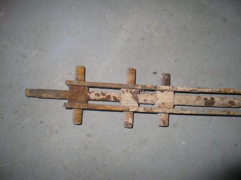

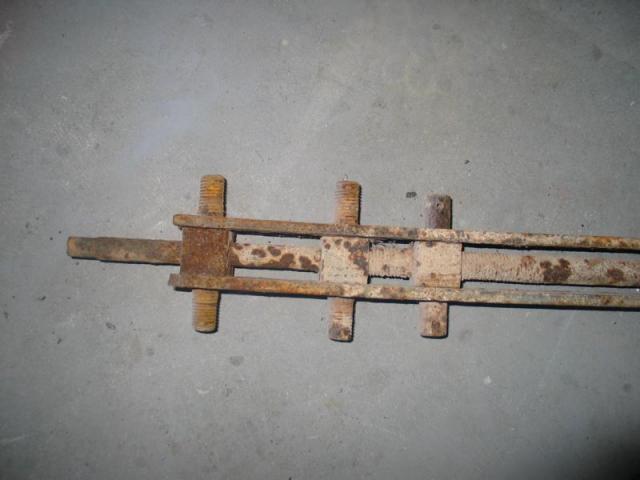

Viel gibt es nicht zu berrichten, ich stelle aber trotzdem mal ein Paar Bilder ein, da einige wohl schon ungeduldig auf eine Fortsetzung warten. wink.gif
Hier sieht man den Steuerschieber (keine Ahnung wie man dazu sagen soll) der den Mitnehmer
bzw. die Bremse in den Turas einrückt.

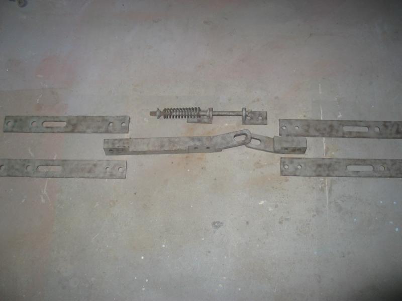

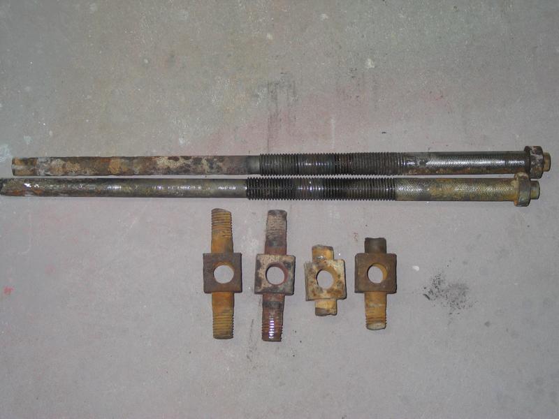

Die Gewindespindeln und Kulissensteine müssen neu abngefertigt werden, da sie doch leichte Gebrauchs- und Korrosionsspuren haben. whistling.gif
Ausserdem ist wie man sieht an 2 der 4 Kulisssensteine das Befestigungsgewinde abgeschert (war aber schon).
Fortsetzung folgt.........
