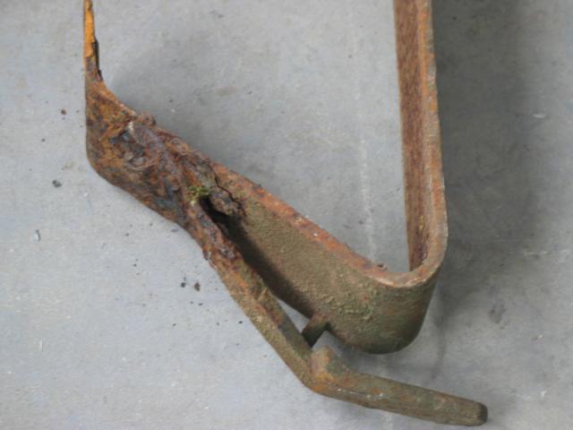

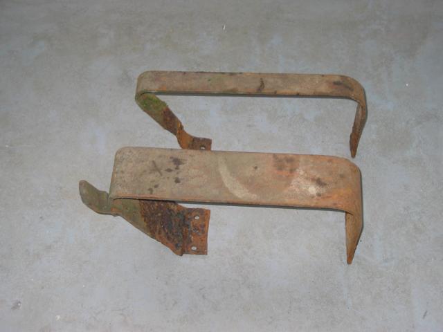

Hier noch ein Paar Bilder von den Trittblechen aus dem Führerstand.
Wie man sieht hat auch hier der Rost kräftig genagt. Da mir eine komplette Neuanfertigung zu aufwändig erschien, habe ich nur die schadhaften Stellen abgeschnitten und neue Flacheisen angeschweißt. dry.gif

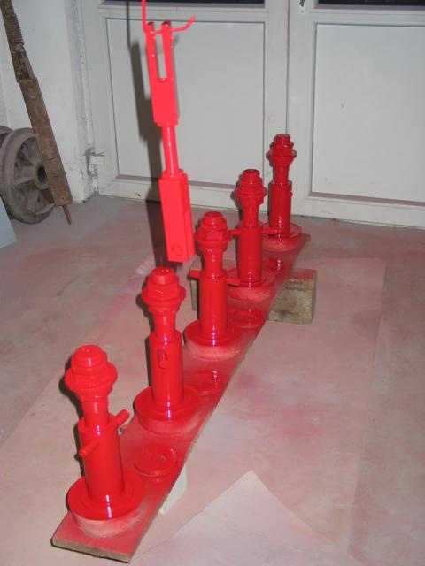

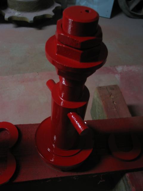

Als Anhang noch ein Bild von den Drehwerksrollen und Bolzen, die jetzt fertig lackiert sind.
