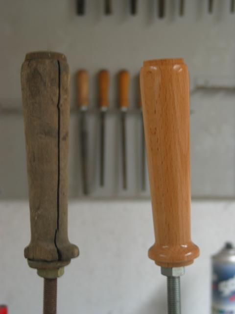

Diese Woche habe ich noch die restlichen Steuerhebel lackiert, zum größten Teil waren diese mit Holzgriffen ausgestattet, damit man im Winter nicht festfriert.
Natürlich konnten diese nicht mehr verwendet werden, da sie doch recht marode waren.
Also müssen neue angefertigt werden.

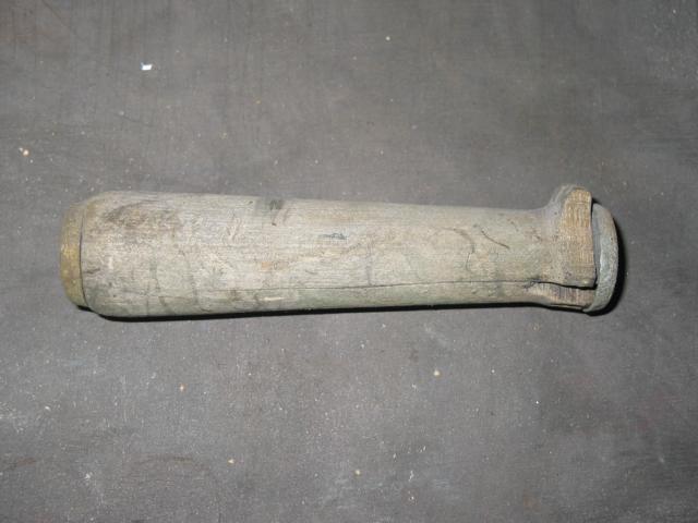

Zuerst mal einer der alten Holzgriffe........

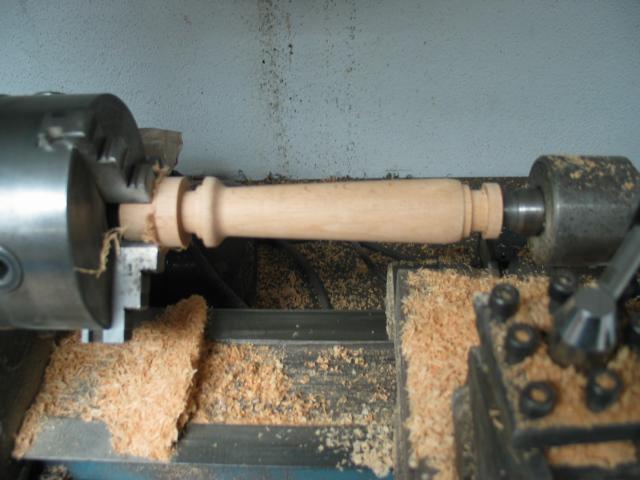

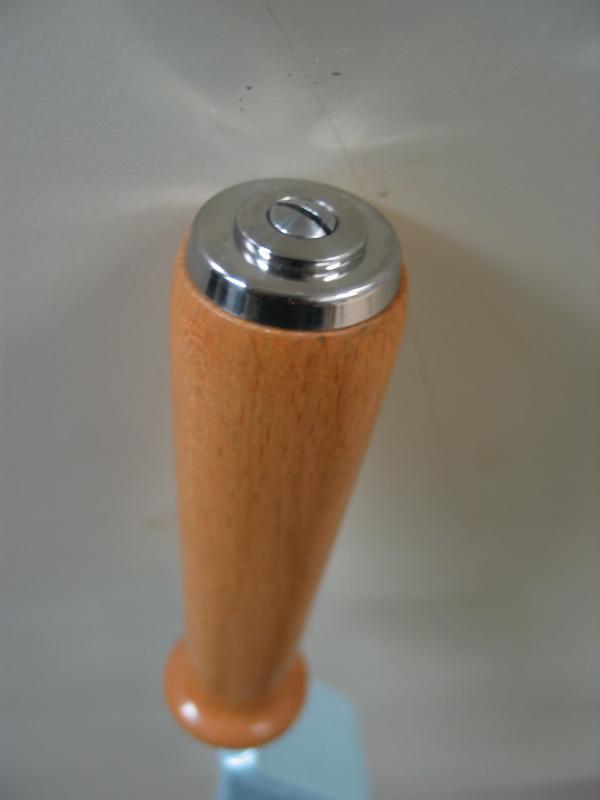

Die Drehmaschine wird hier zur Drechselbank umfunktioniert biggrin.gif Als Rohling hab ich ein Stück Bucheholz aus einer Arbeitsplatte genommen.
Das Ergebnis sieht doch recht gut aus.
Jetzt muss ich nur noch 2 Metallhülsen anfertigen die oben und unten aufgepresst werden. bearbeitet von L071

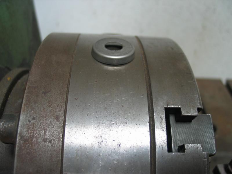

Vielleicht gehe ich jetzt ein bischen zu weit ins Detail, vielleicht interessiert es aber auch den ein oder anderen, deshalb zeige ich mal wie ich die Hülsen für die Holzgriffe hergestellt habe.

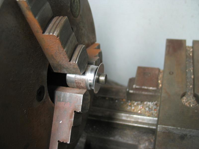

Als erstes wurde ein entsprechender Dorn gedreht, und eine Scheibe aus dünnem Blech aufgespannt.

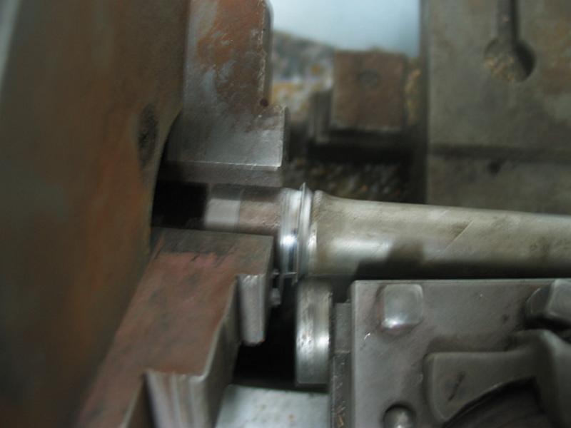

Als nächstes wird dann mit Hilfe eines in den Drehstahlhalter eingespannten Kugellagers der Rohling über den Dorn "gedrückt"
Hier sieht man schon was es werden soll

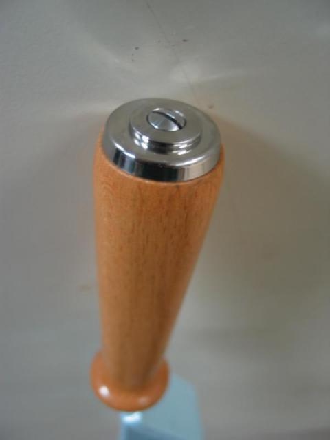

Noch ein bischen Polieren, und das Ergebnis kann sich doch sehen lassen. shades.gif
