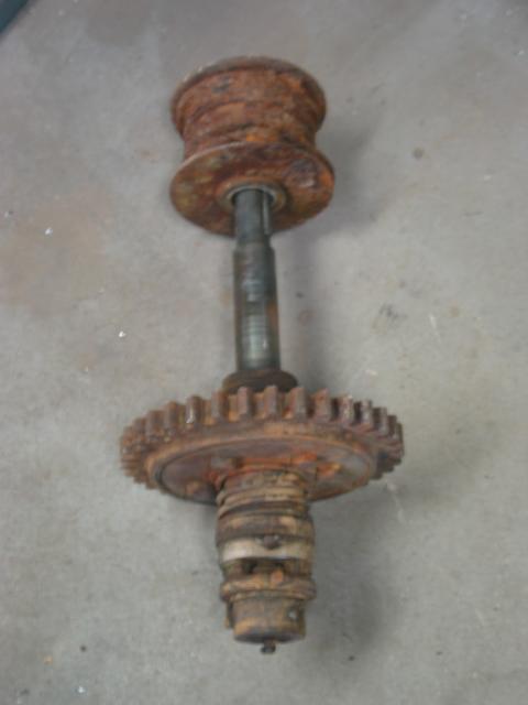

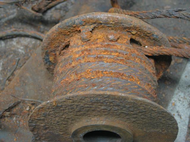

Zunächst die Klappenwinde im Urzustand

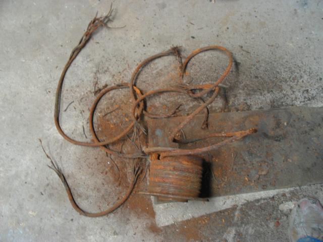

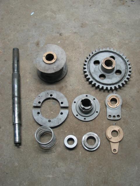

Zerlegt und Sandgestrahlt sieht das Ganze schon besser aus
Neue Kupplungsbeläge sind auch fällig, da die anderen sich in wohlgefallen aufgelöst hatten bzw.
2/3 der Messingschrauben abgebrochen waren und noch in dem Befestigungskörper feststeckten wacko.gif

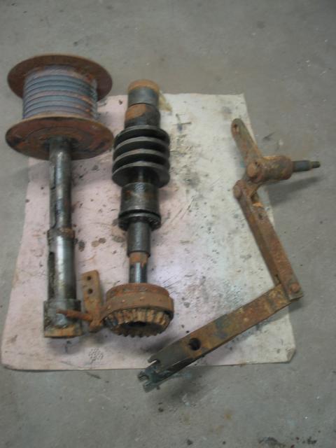

Der Antrieb und die Hebelei der Auslegerwinde.....

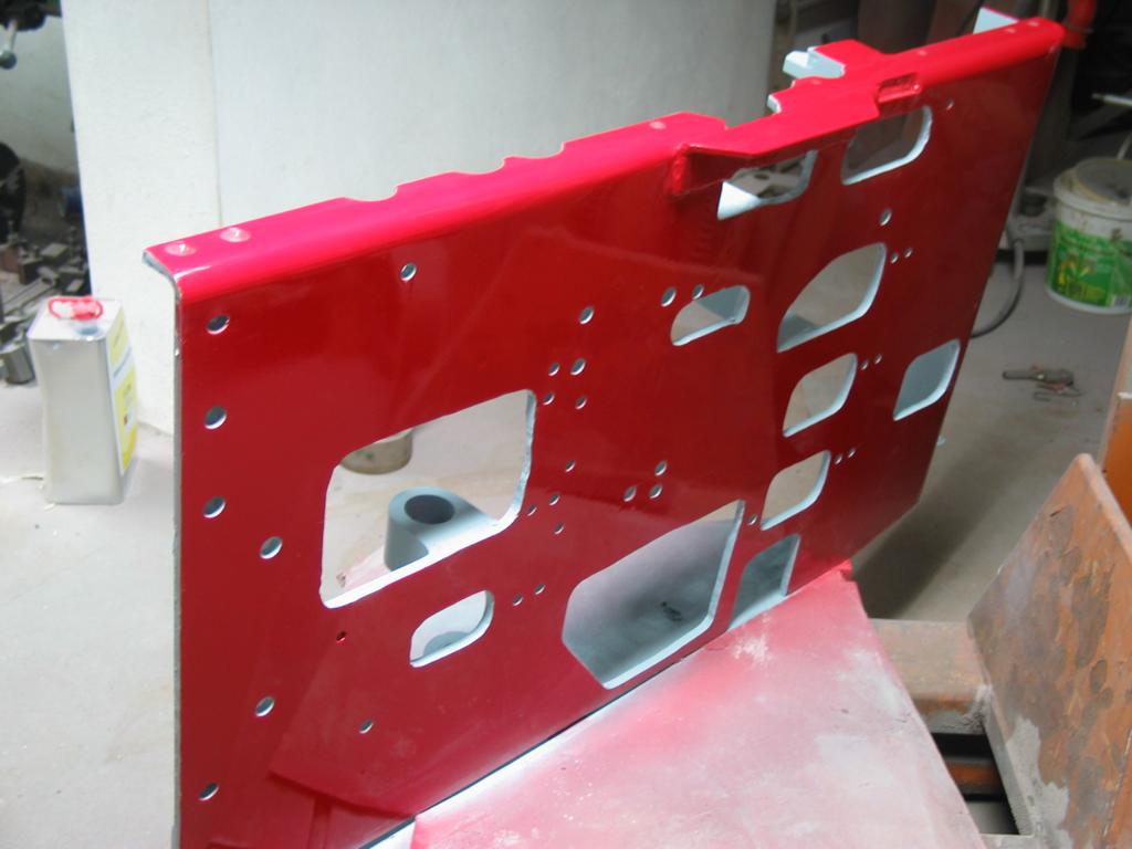

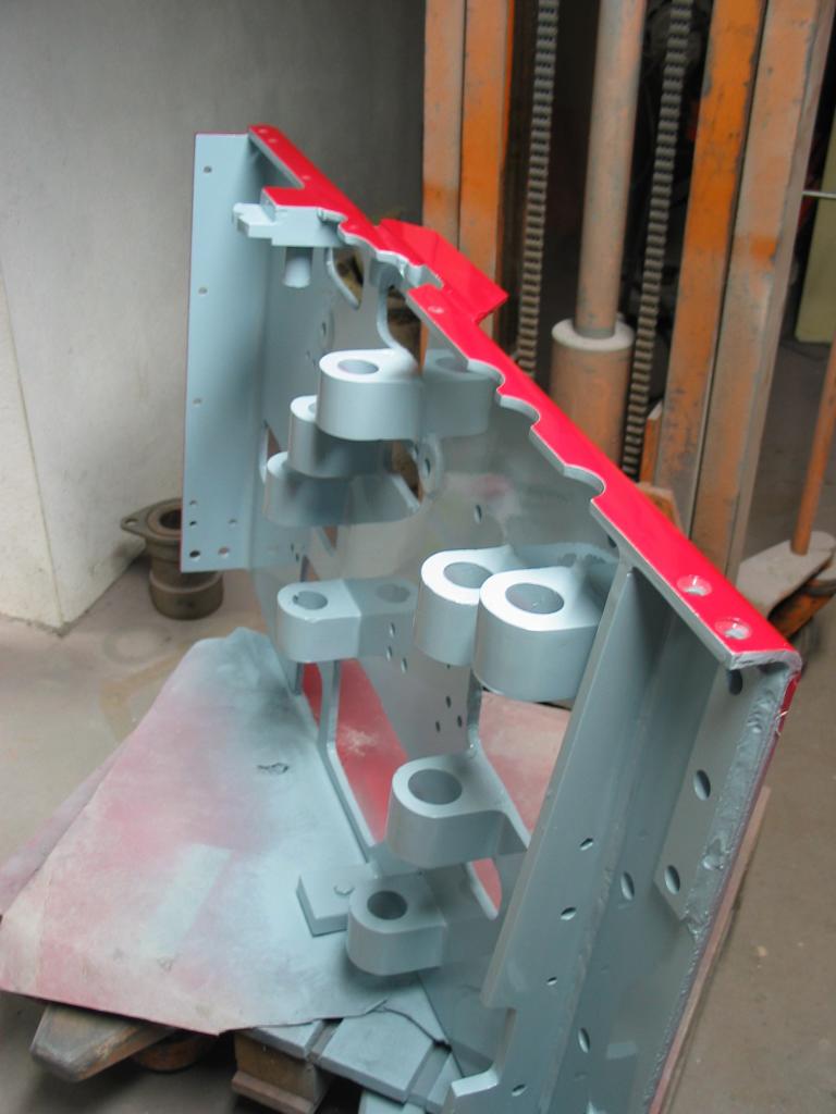

Wenn ich den Führerstand fertig gespachtelt habe, kann lackiert werden.
  • 4 weeks later...

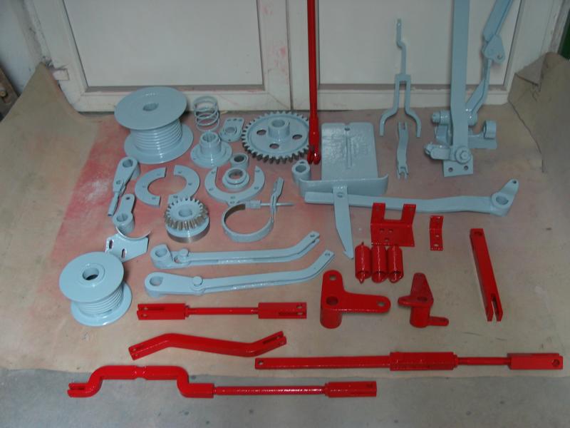

So, nach tagelangem spachteln konnte Montag die Bodenplatte des Führerstandes lackiert werden.

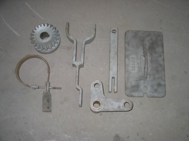

Außerdem hab ich die Trommel für die Auslegerwinde, die Löffelklappenwinde sowie noch einige Gestänge und Hebel aufgearbeitet. Jetzt kann der Winter kommen. smile.gif
