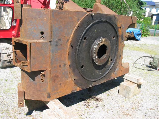

hab das lange Wochenende genutzt und schon mal mit der Entrostung des Unterwagens angefangen.

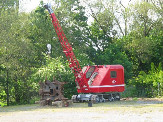

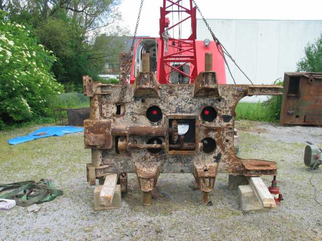

Feierabend! Morgen geht's weiter.
Heute war dann die andere Seite dran.

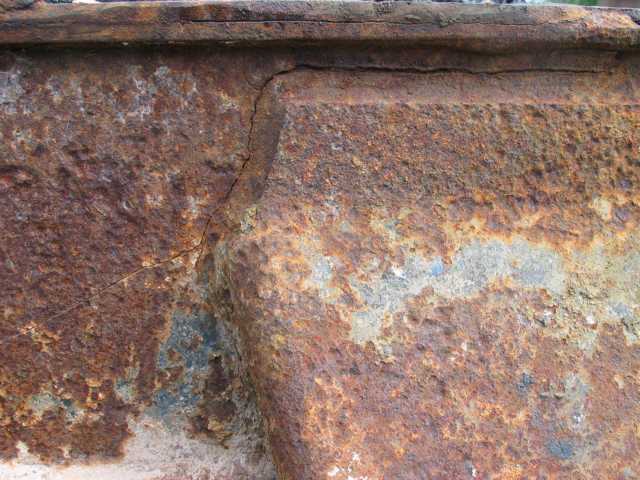

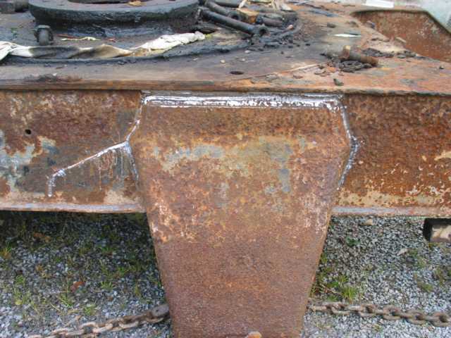

Außerdem waren noch einige Risse zu beseitigen , die ich zuerst etwas augefräst und dann verschweißt habe.
