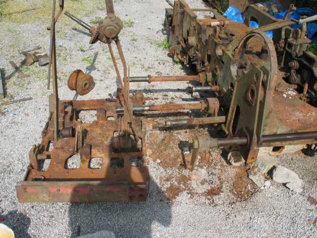

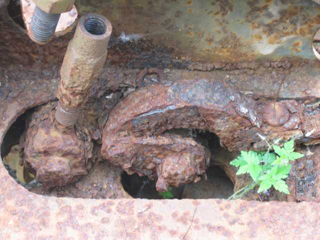

Da hätte ich noch ein paar rostige Impressionen von gestern......
Trotzdem muß man sich wundern, das da wo die Wellen in den Lagerschalen sitzen
keinerlei Rost zu finden ist.
Sonst würde das Zeug auch wohl nie wieder auseinander gehen.

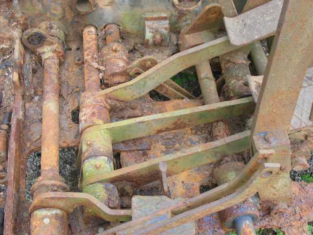

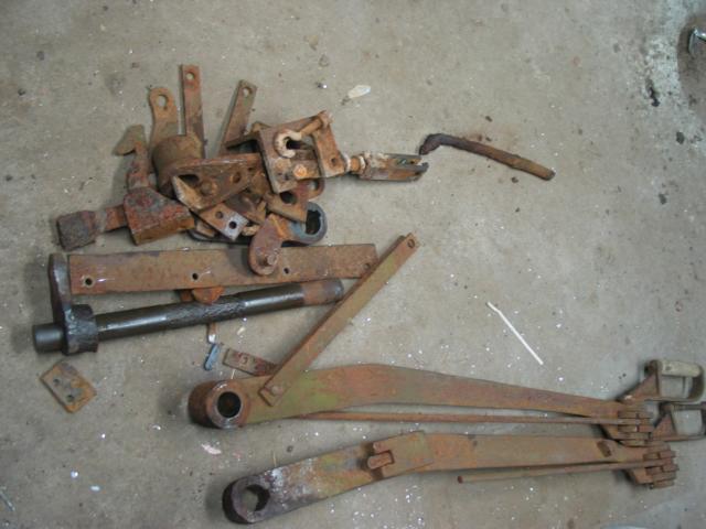

Pedalwerk
Betätigung der Hubwindenbremse (die musste ich aber auftrennen, da ging wirklich nix mehr)
Aber Farbe gab es auch noch

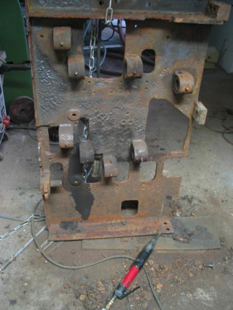

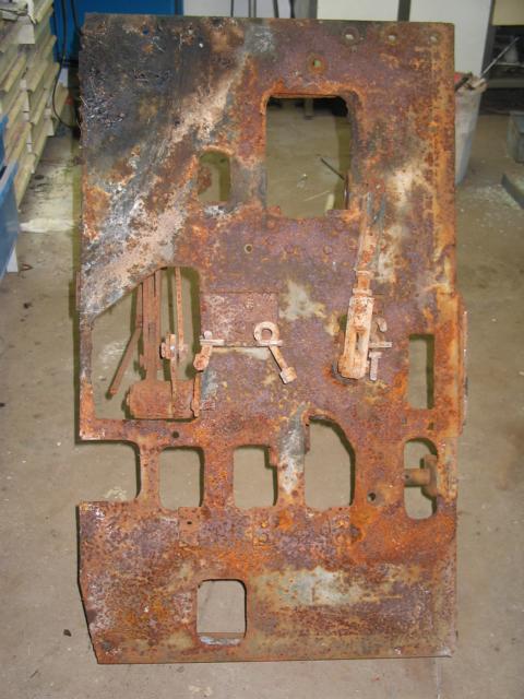

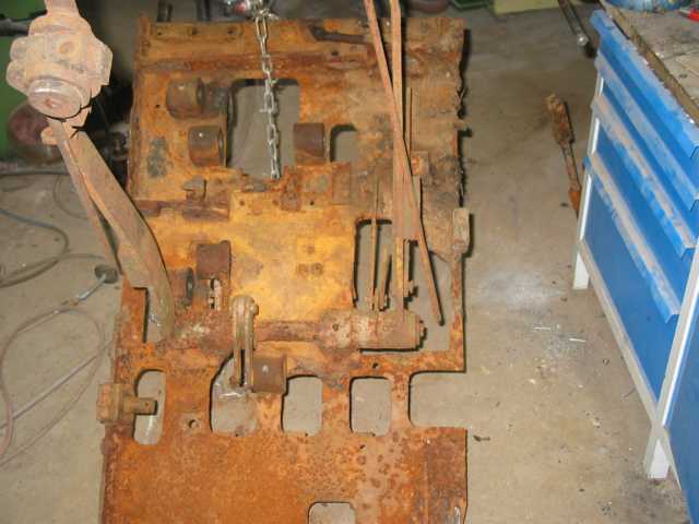

Weiter geht's mit der Aufarbeitung des Führerstandes.
Zuerst hab ich die restlichen Anbauteile abgebaut, und die groben Abrostungen mit dem Nadelentrtoster von der Grundplatte entfernt. Das Blech ist ca 10mm dick, also ist das nicht so tragisch wenn mal 2 oder 3mm weggerostet sind. Der Stabilität dürfte das nicht viel ausmachen. top.gif
Morgen geh ich nochmal mit der Drahtbürste drüber, und dann kann gespachtelt werden was das Zeug hält.

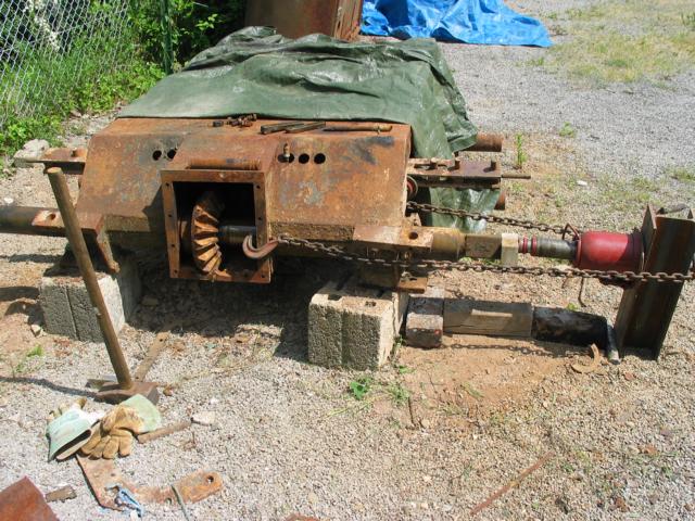

ich hab die Tage schonmal die Antriebswelle aus den Unterwage herausgedrückt, so das ich demnächst mit dem entrosten beginnen kann.
Das war die letzte größere Demontagearbeit die mir noch Kopfzerbrechen bereitet hat.
