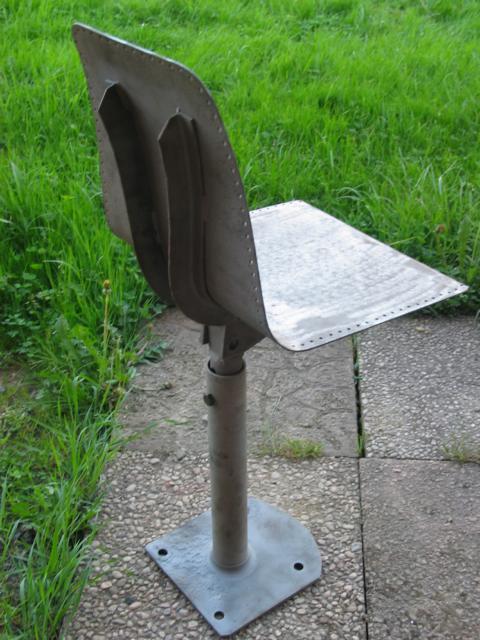

Außerdem hab ich mir heute noch den Fahrersitz vorgenommen.
Daher hab ich die Platte auf der Drehmaschine ausgedreht, und ein neues Rohr eingeschweißt.
Dann alles noch ein bischen entrostet, und die Sache sieht schon wieder ganz vernünftig aus.
Durch die Lochreihe die man an der Sitzfläche sieht war der Bezug angenäht.
Mal sehen ob ich jemanden finde der mir das Ding noch schön Polstern kann. eusa_think.gif
