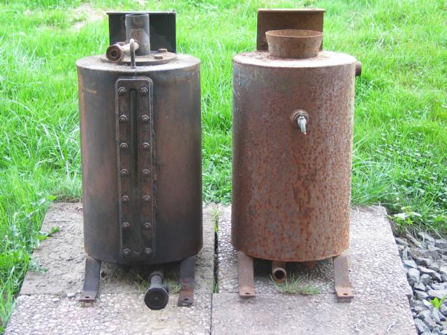

Da ich momentan mit den anderen Sachen nicht so recht weiterkomme, hab ich mir mal diese zwei Herren zur Aufarbeitung in die Werkstatt geholt.
Der linke ist der Dieseltank, und das rechte ist die Kaffeemaschine des Baggerführers. kreisch.gif
Nein natürlich nicht. Dieser Behälter dient dazu das Kühlwasser aufzufüllen.
Da es früher ja noch keine Frostschutzmittel gab, mußte nach Feierabend jedesmal das Kühlwasser abgelassen werden.
Am nächsten Morgen konnte dann der Motor mit Wasser aus diesem Behälter befüllt werden.
Was die aber gemacht haben wenn der Behälter auch eingefroren war, entzieht sich meiner Kenntnis. Naja so ausgereift war die Idee ja wohl nicht.

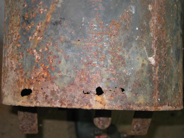

Währen der Dieseltank noch in einem guten Zustand ist, und eigentlich keinen Rost vorweist,
hat es den Wassertank doch sehr zerfressen.
Also was tun?
Entweder das Teil nur optisch herrichten, und das Ding nur als Attrape einbauen, oder die zwei Deckel abtrennen und den kompletten Mantel austauschen. eusa_think.gif

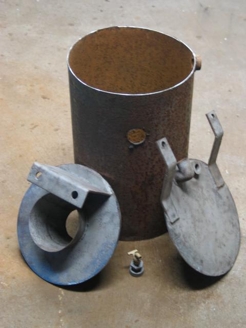

Heute ist aber nicht viel passiert. Ich habe die beiden Deckel abgeschnitten und sangestrahlt, dann brauche ich die nächste Woche nur noch auf den neuen Mantel aufzuschweißen.

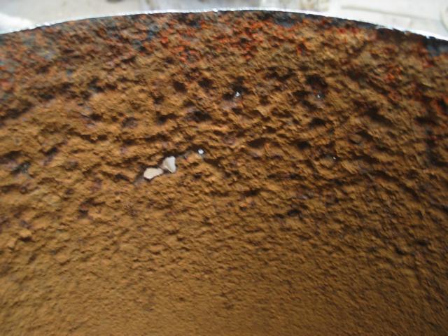

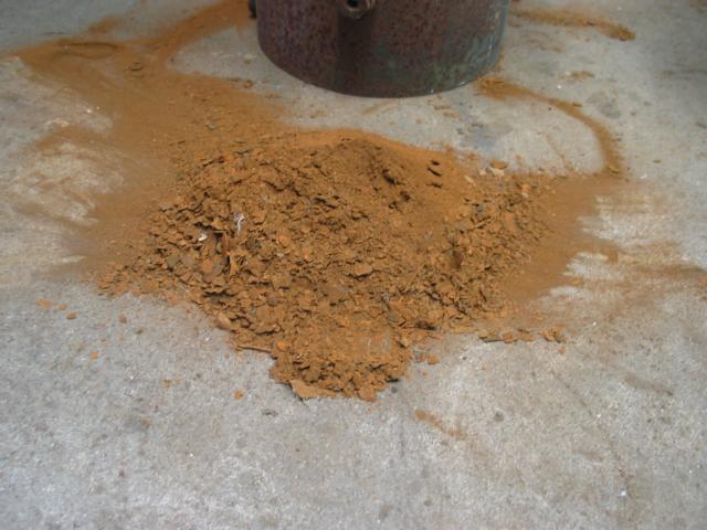

Wenn sich jemand fragt, wo das fehlende Material abgeblieben ist, das liegt hier. ohmy.gif

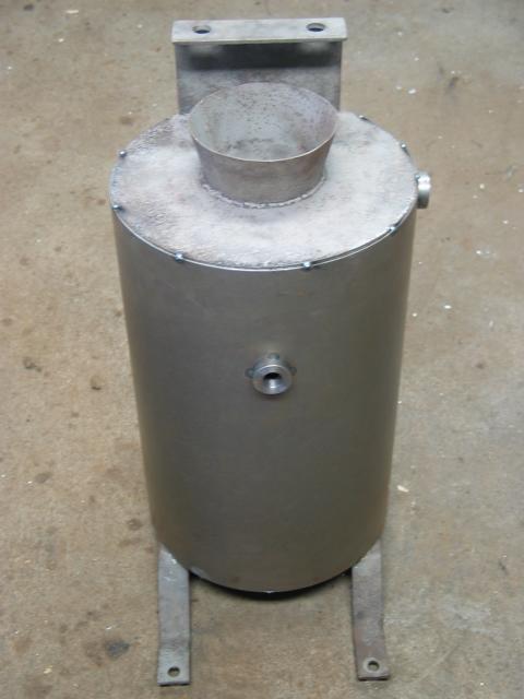

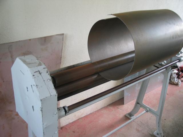

wave.gif Heute hab ich den Mantel für den Wassertank gewalzt, und mit den beiden Deckeln veheftet.
Morgen wird der Kram dann fertig geschweißt, und wenn alles klappt am Wochenende lackiert.
