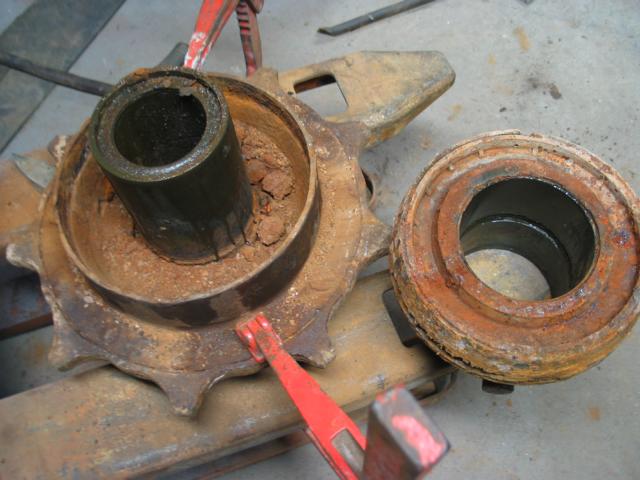

Nach zwei Stunden schwitzen ist das Werk dann vollbracht.
Es war wohl weniger der Rost, sondern vielmehr das versteinerte Fett was die Sachen miteinander verschweißt hat. mad_red.gif

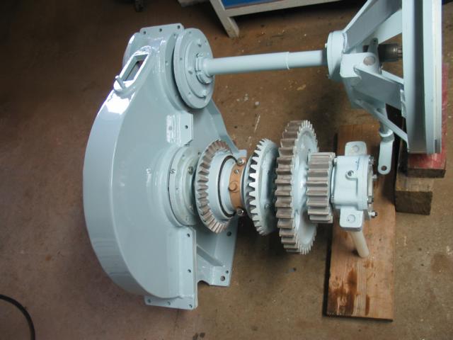

Spätestens wenn man sich vor lauter Einzelteileneilen nicht mehr bewegen kann, und langsam den Überblick verliert was nun wozu gehört, sollte mal wieder was montiert werden. yes.gif
Also hab ich den freien Tag heute mal genutzt um wenigstens die kleine Welle wieder zu montieren.
Über das rechte Zahnrad läuft der komplette Antrieb des Baggers (Winde, Fahrantrieb, und Drehwerk).
Das große Rad ist für die zweite Fahrgeschwindigkeit zuständig, und die beiden Kegelräder treiben die Auslegerwinde an.
Rechts oben der Käfig wird an den Motor geschraubt, und beherbergt die Kupplung.
