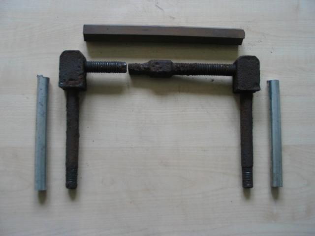

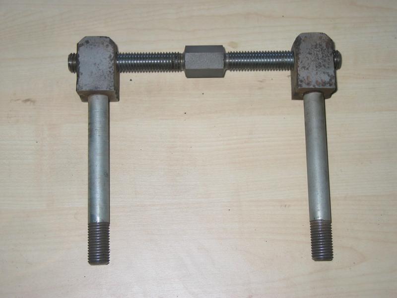

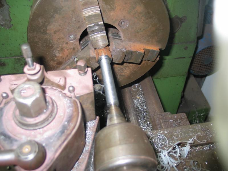

Zum einen mußte eine neue Spannschraube für die Drehwerkskupplung angefertigt werden, da die alte die Demontage nicht überlebt hat, und ohnehin schon halb weggerostet war.
Die Bolzen rechts und links hätte ich am liebsten auch neu angefertigt, da ich aber keinen passenden Gewindebohrer für das Linksgewinde habe (was übrigens Zollgewinde, ist keine Ahnung warum),
wurden nur die unteren "Stiele" abgeschnitten und ausgetauscht.

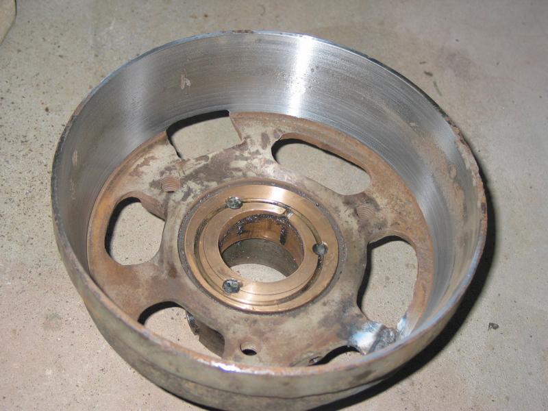

Und zum anderen habe ich die Kupplungsglocken innen ausgedreht.
Alle Rostnarben und Verschleisspuren konnten nicht beseitigt werden, da ja auch noch etwas Material stehenbleiben muß.
Vielleicht mache ich aussen noch einen Blechring drüber, nicht das mir irgendwo mal eine Ecke ausbricht wacko.gif

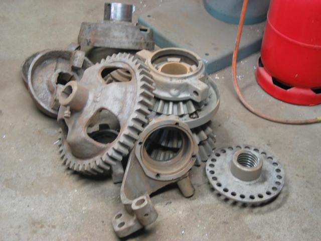

die meisten Teile sind schon sandgestrahlt, der Rest folgt nächste Woche.
Wenn der Winter nicht wieder zurückkommt, denke ich das Samstag alles lackiert ist.

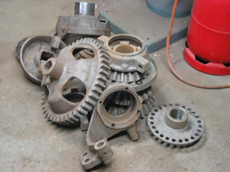

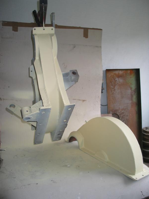

Kleines Update,
mittlerweile hab ich eine Kupplung in Aussicht, und ein paar Sachen sind auch schon grundiert.
Unter anderem auch der Getriebekasten, wobei ich hier noch einige Rostnarben zuspachteln will,
und an dem rechten Halter hat sich ein Riss aufgetan der noch geschweißt werden muß. unsure.gif
Aber ich denke, das wenn nächste Woche die große Hitzewelle anrollt alles fertig lackiert werden kann,
so das Samstag ein bischen was montiert wird.
