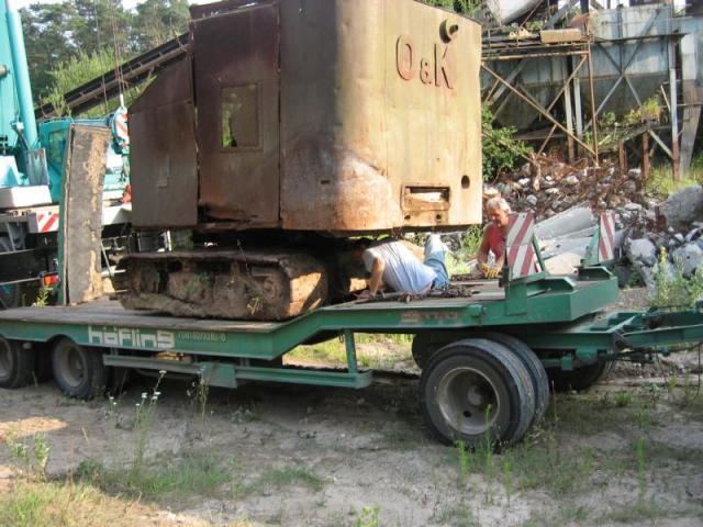

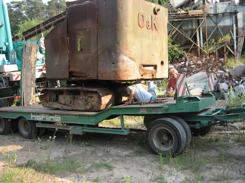

Hier noch zwei Bilder vom Abtransport der Maschine.
Das Kieswerk was man im Hintergrund sieht, wurde kurz nachdem wir den Bagger geholt hatten abgerissen, und der Platz geräumt.
Da kann man sich wohl ausrechnen was mit dem L1 passiert wäre dry.gif .
