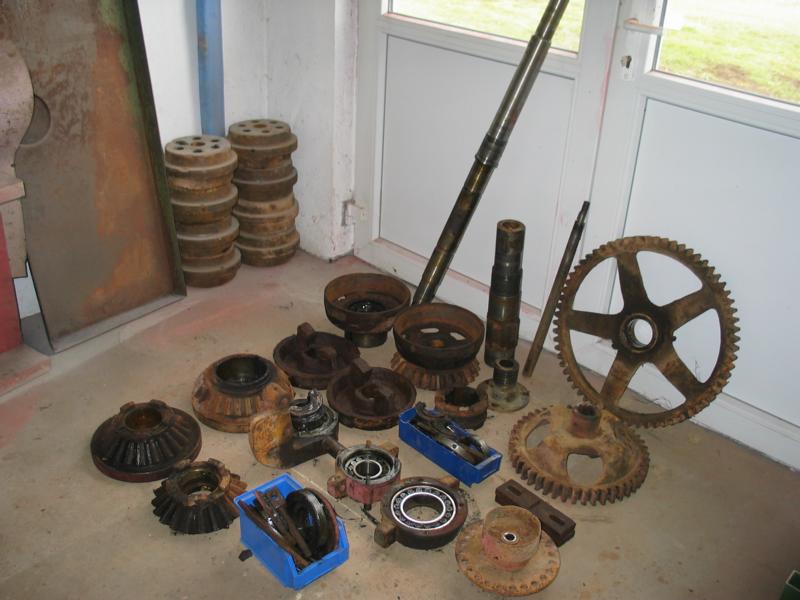

So Leute,
es ist vollbracht! Alle Teile konnten mit zum Teil extremster Gewalteinwirkung getrennt werden.
Glücklicherweise gab es auch keine Verletzten, da es nicht gerade einfach ist solche Teile nachzufertigen.
Der Verschleiß hält sich in Grenzen so das ich keine neuen Lager anzufertigen brauch.
Die Kupplungen werde ich wohl innen etwas ausdrehen und dann dickere Beläge montieren.
Wenn ich mir alleine die lange Welle betrachte die hinten am Fenster steht, sowas mit den damaligen Mitteln herzustellen ist schon eine Leistung.
Jetzt geht es erstmal wieder ans entfetten oder soll ich schreiben entteeren mad_red.gif
Da kann ich mich nur bescheiden anfügen, speziell als Schrauber weiss man Deine (L071) Leistung hier sehr zu schätzen! top.gif
Es mögen nicht viele Kommentare hier sein aber die "Hitliste" zeigt doch wie Fieberisch das Ganze von der hiesigen Gemeinde verfolgt wird!
Gruss, Pete

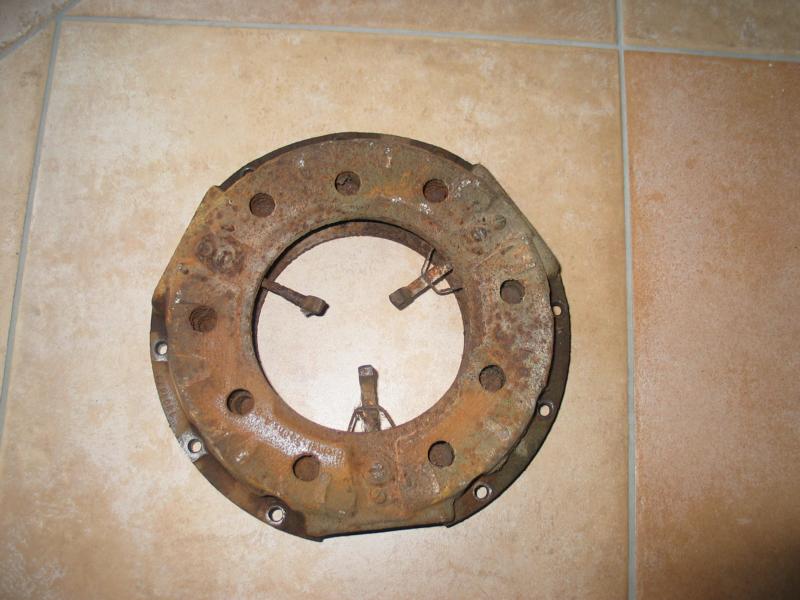

Noch ne Frage in die Runde,
woher bekomme ich Ersatzteile für die Kupplung unten auf dem Bild?
Weiß nur das sie von Fichtel & Sachs ist.
Gibt es vielleicht irgendwelche Vergleichslisten, anhand deren man die Nummer rausfinden kann?
Die ist ja sicherlich in mehreren Geräten verbaut worden.
Gruß Matthias
