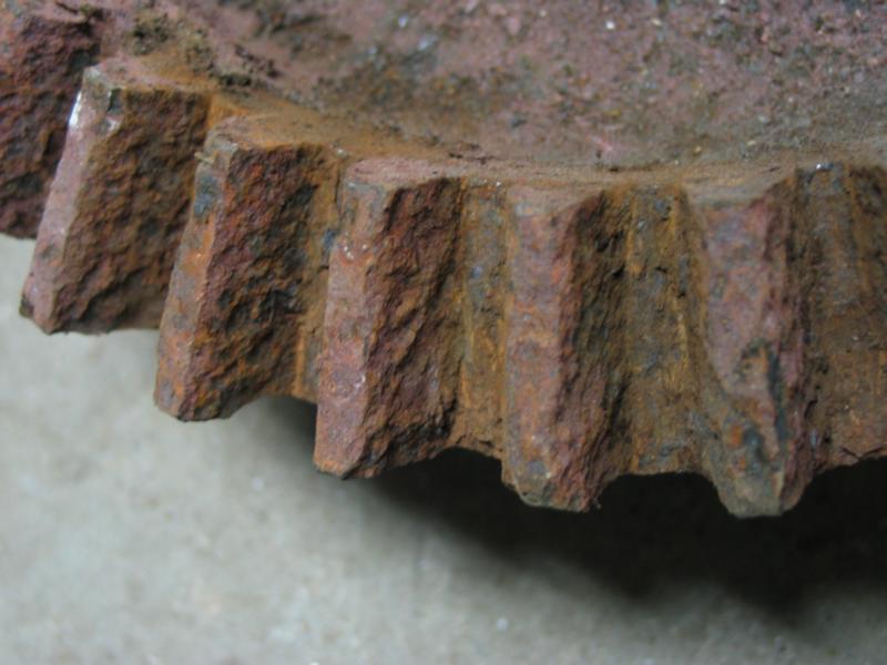

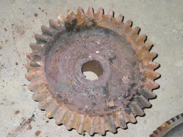

Hallo Leute,
kann mir jemand vielleicht bei diesem Zahnrad weiterhelfen?
Gibt es da eine Möglichkeit das noch zu retten, oder kann das einer von euch vielleicht neu anfertigen?
Ich suche in erster Linie jemand der mir die Zähne fräst. Den Rohling kann ich mir selber drehen.
Gruß Matthias
Ja, den Rollenbock meine ich.
Wegen den Zahnrädern: Das Problem haben wir mit der Schmiedag-Raupe auch. Da gibt es einen Getrieberad-Satz, den wir nachfertigen müssen. Das Teil ist Schlüsselteil, ohne dieses macht ein weiterer Zusammenbau keinen Sinn. Nun haben wir das Problem, das die Zahnräder eine Profilverschiebung haben.
Bei Deinen Zahnrädern schau mal bei Mädler , TEA oder Atlanta nach, ob Du aus den Standart-Teilen was auswählen kannst. bearbeitet von Stefan
